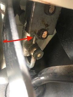

J’ai du liquide (de frein apparemment ?) qui suinte en bas vers les pédales et ça coule sur le tapis après être tombé sur le petit cache là où la colonne de direction arrive (la colonne du volant quoi … désolée je n’ai pas les termes techniques ;-)
Ça sort de là où j’ai fléché sur la photo.
Qu’en pensez-vous, Faut-il que je me précipite chez le garagiste ?

Perso je reparerais rapidement car le lookeed est corrosif!

Nettoie vite à l'eau !
Remonte le long de la fuite, c'est peut être juste la durite du réservoir.
Sinon maître cylindre, c'est plus compliqué à réparer.

tu as une fuite sur l'émetteur d'embrayage
l'émetteur identifier d’où vient la fuite, il existe des jeux de joint pour le refaire
ou il est placé ce ne va pas être simple pour identifier la fuite
enlève la casquette au dessus, pour voir si la fuite ne vient pas du bocal ou du maitre cylindre

te précipite pas trop non plus, tu peux avoir des soucis pour freiner... et puis sur un TD peut-être aussi des soucis pour passer les vitesses ?
Bref, à voir ce qui en est et réparer..
