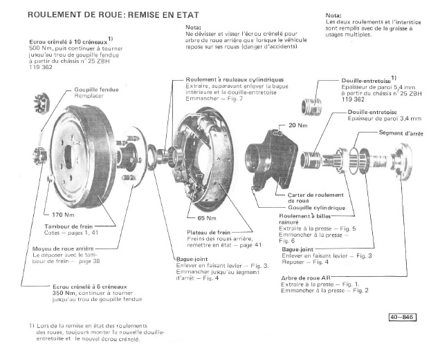

Dans le manuel de réparation disponible sur le site, le couple de serrage dépend du nombre de créneaux sur ton écrou.
Je ne sais pas pourquoi.
Extrait du manuel de réparation :
Couple serrage écrou moyeu arrière
Bernard

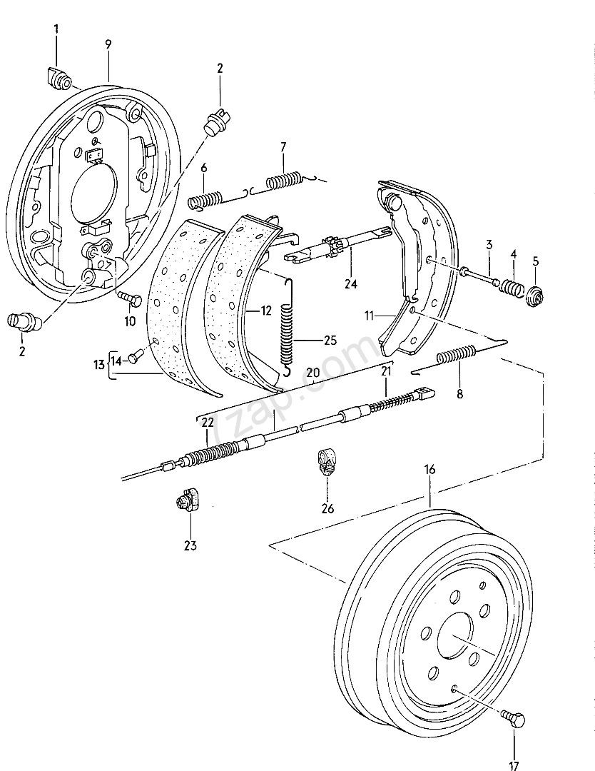

Cela avait pour conséquence que le tambour touchait la flasque 9 du schéma ci dessous.
Le bruit n'apparaissait que lorsque je tournais d'un côté.
Le bruit n'apparaissait que lorsque je tournais d'un côté. Resized_1645472606074_27921265527483.jpeg

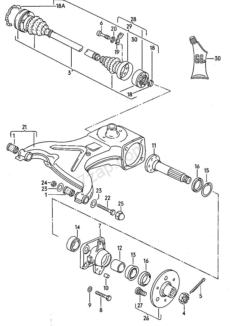

Je parle de jeu du carter 7 sur le schéma. Du coup le roulement flottait à l'interieur.
Dans les virages, la roue prenait un angle dû à l'effort sur celle ci et qui était amplifié par le jeu.
Du coup, le tambour (16) venait frotter la flasque (9).
Le rotor touchait le stator.
