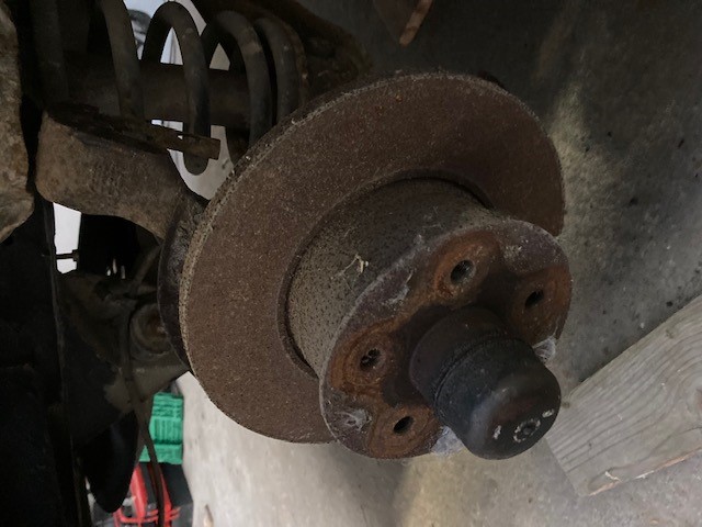

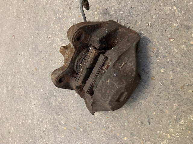

Complètement novice sur les T3, je fais appelle à vos connaissances:
Sur mon camion, il n'y a plus d'étriers à l'avant. Il y en avait un dans une caisse qui trainait. J'ai cru comprendre qu'il y avait 2 types de montage: étrier fixe ou flottant. Si je vous mpontre ces photos, vous seriez me dire le type que j'ai ?

Étrier fixe deux pistons...
Et désolé mais ça a l'air mort Yellow_Flash_Colorz_PDT_13

Moi je ne vois qu'un seul piston, mais bon..... :06:
Messages : 7989
Re: C'est quoi ces freins ?
il y a bien 2 pistons en vis a vis Yellow_Flash_Colorz_PDT_09
quand a l'état de l'étrier sans démontage difficile de dire que c'est mort

Dans ce cas, il devrait être flottant non ? :humm:

non fixe, si il était flottant ce ne serait que du même coté
@Fanou91, pour le disque, qu'il soit rouillé est normale, les disques non utilisé depuis un moment rouille, en roulant la rouille se retire, là il suffit de le poncer et de le contrôler avec un palmer pour connaitre son taux d'usure, avec la rta ou autre donnée constructeur

Je suis d'accord avec anatole. Il y a 2 solutions, soit l'étrier est flottant (1 seul piston) et c'est le déplacement sur les colonnettes qui équilibre la pression sur les plaquettes, soit il est fixe (2 pistons) et c'est la pression du liquide de frein de chaque côté qui équilibre la pression sur les plaquettes.

Pour moi pas flottant et il y a bine deux pistons en vis à vis.
Du coup, je vais en acheter une paire de neuf.
Est ce que ça correspond à ceux là:
https://www.mecatechnic.com/fr-FR/etrie ... 259009.htm
Donc montage type ATE ?
Et question complémentaire, ça va avec mes disques ? (j'ai vu qu'il y avait diffèrent déport)

Coté disque, ok je vais enlever la rouille soit par sablage soit par electrolyse. Ils paraissent pas usés, a confirmer par la mesure.

Tu dois prendre un étrier type "fixe"
ATE c'est la marque, si tu peux, privilégie cette marque.
Difficile de dire si c'est le bon...
Comme cela a été dit, nettoie les vieux et regarde si l'intérieur (où vont les pistons) est très propre (lisse miroir), si oui tu peux les reconditionner avec un kit beaucoup moins cher et tu gardes la pièce d'origine qui est souvent de meilleure qualité que les refabrications.
Pour sortir les pistons, tu mets une cale en bois entre les 2 pistons et tu souffles à l'air comprimé par les orifices des durites de frein.

Rouillé a l'extérieur ne veut pas dire qu'ils sont morts !
Démonte les, sorts les pistons, contrôle si ils ne sont pas trop marqués/rayés en profondeur. Une pochette de joints neuf et de la graisse ATE, un coup de sablage et peinture sur l'extérieur, ça te coûtera 5x moins cher qu'un neuf !
