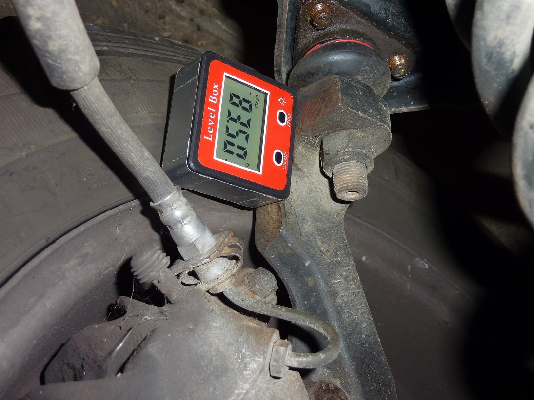

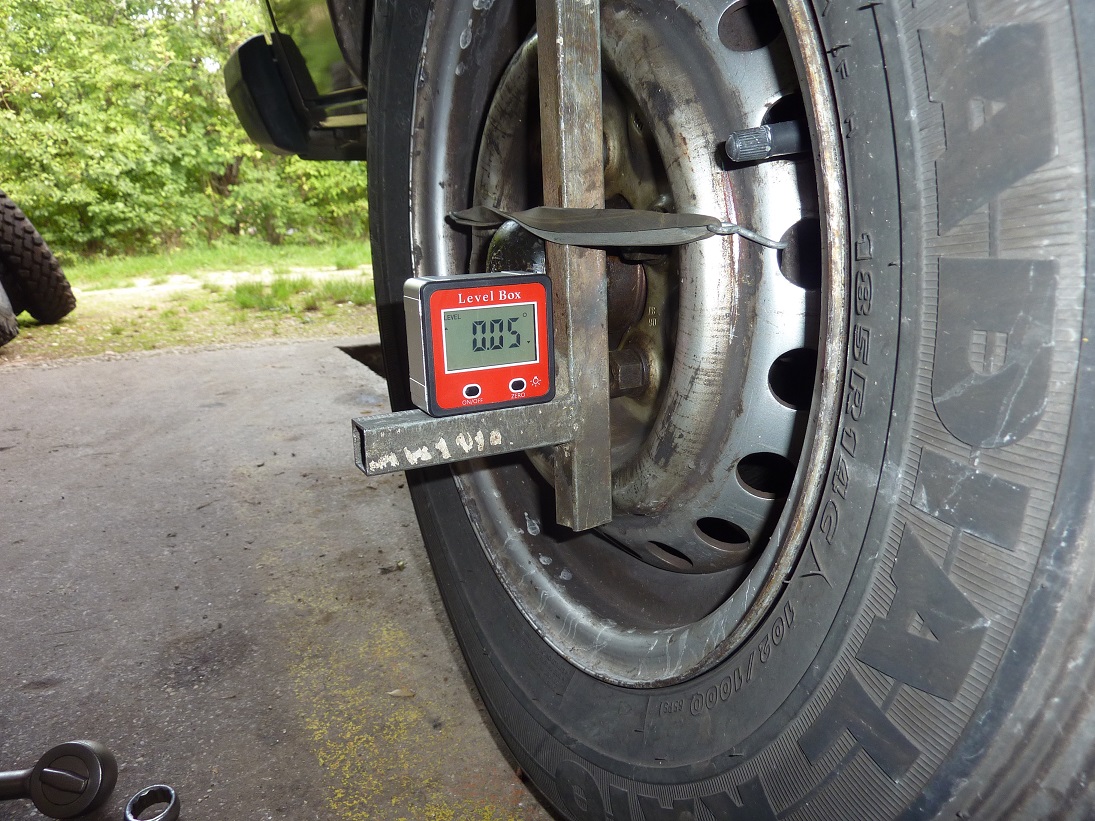

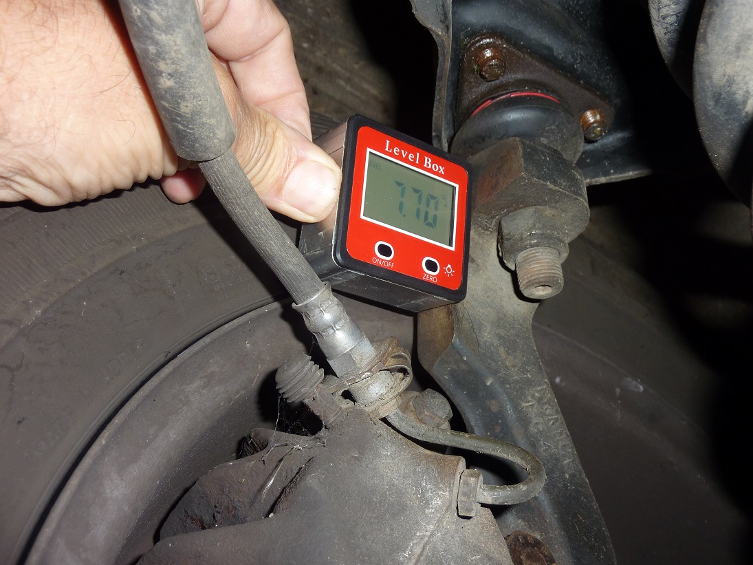

Salut ; Voici un petit appareil pas chère et tres pratique pour régler la géométrie .
Dommage , il n'est aimanté que sur la partie basse !
a+Stef

as tu un lien ou le nom de cette appareil et comment on l'exploite ?

Pour le carrossage, je le fait sur une dalle bien horizontale et avec une grande équerre et un réglet. Le plus dur c'est bien arriver à mettre les roues parfaitement droites, car avec la chasse, l'angle de braquage joue sur le carrossage

anatolltubronze a écrit : ↑vendredi 01 oct. - 14:04 salut
En tapant :" level box" ; tu as tout un choix et tous les prix !!
https://www.google.com/search?client=fi ... =level+box
