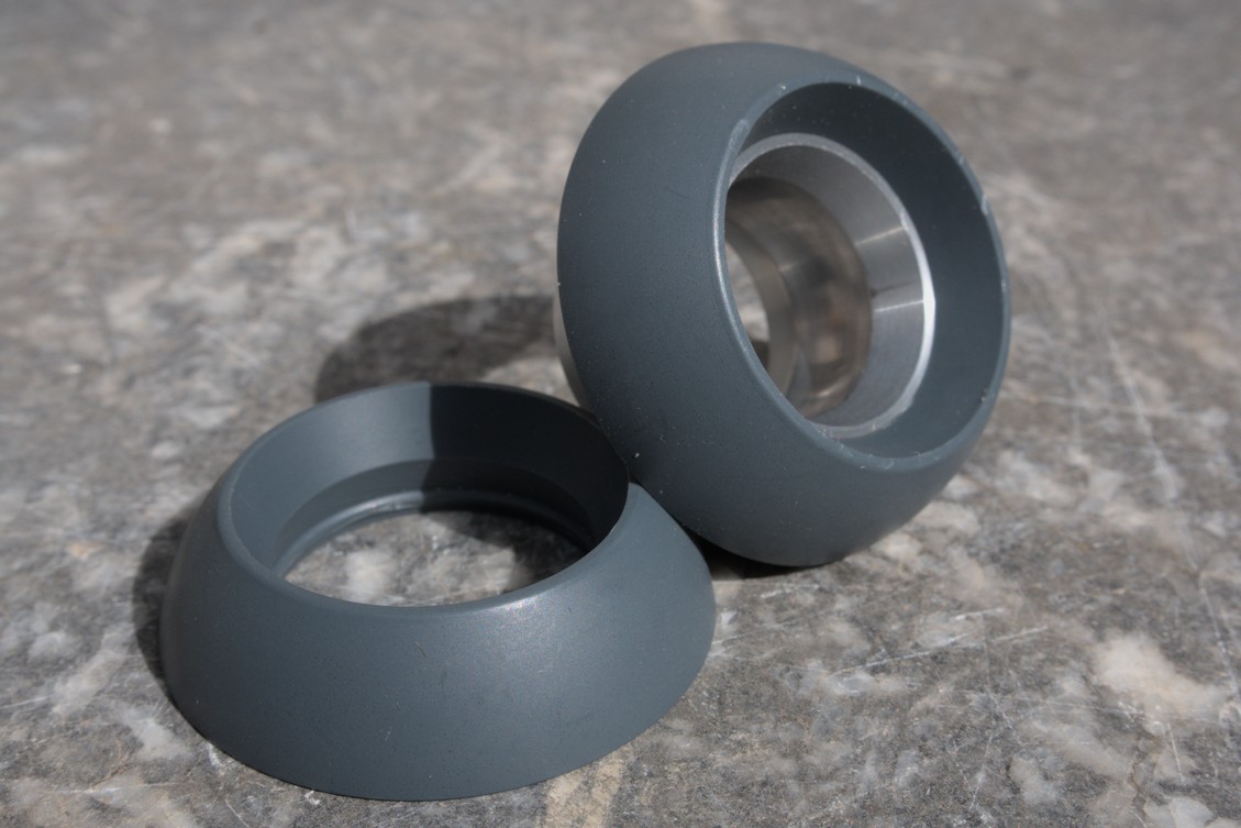

En attendant les futures évolutions des SBU, nouveau soufflet, pièces usinées...
Avec cette vidéo, il est facile de visualiser le manque de précision du montage d'origine.
Les SBU permettent un centrage parfait de la barre de tirant par rapport au trou qu'elle traverse dans le châssis et le contrôle de sa course longitudinale.

L'usinage de quelques parties centrales de SBU nouvelle génération est en cours !
Ce sera donc toute la partie rotule en lien avec la caisse qui sera usinée au centième dans des matières sélectionnées.
Encore un peu de patience pour les avoir en dispo à l'essai !

Les premiers prototypes de pièces de SBU usinées :
Messages : 7946
Re: LE Silent-Bloc ULTIME pour la barre de tirant de chasse (toutes les infos dans le premier message maj27/08/2021)
tu ne les imprimes plus ? :rouge:
