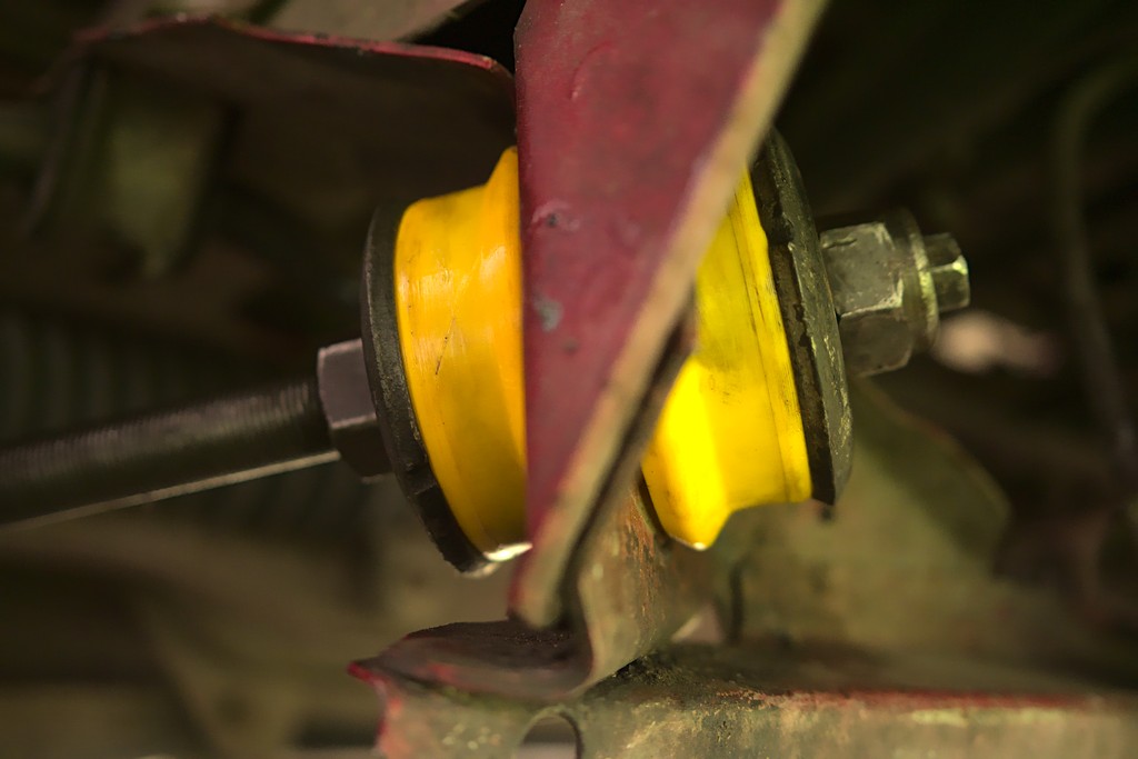

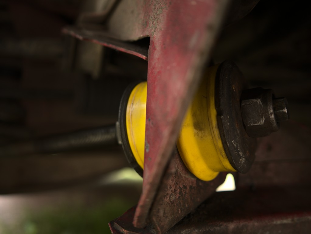

zygpapa a écrit : dimanche 11 juil. - 16:39 SBU enfin nettoyés et observés, puis archivés, après 7500kms.
Rien à signaler pour les gros éléments.
Les petites rotules centrales se meuvent bruyamment.
Les entretoises sont légèrement polies par endroit.

Le polissage correspond au frottement du à l'absorption des irrégularités de la route, des freinages et des accélérations surpuissantes.
C'est à peine rodé à ce niveau là.
Pour les petites rotules centrales, une matière plus glissante devrait régler le souci.
Je suis toujours en recherche d'une boite qui usine le plastique et qui aurait de la matière en stock.
Je voudrais tester des plastiques au noms barbares tels que POM +PTFE (Ertacétal H TF, Delrin AF500), Ertalyte TX, Nylatron 703XL ou Nylatron NSM.
J'ai grand espoir d'arriver à régler ce problème de bruit.

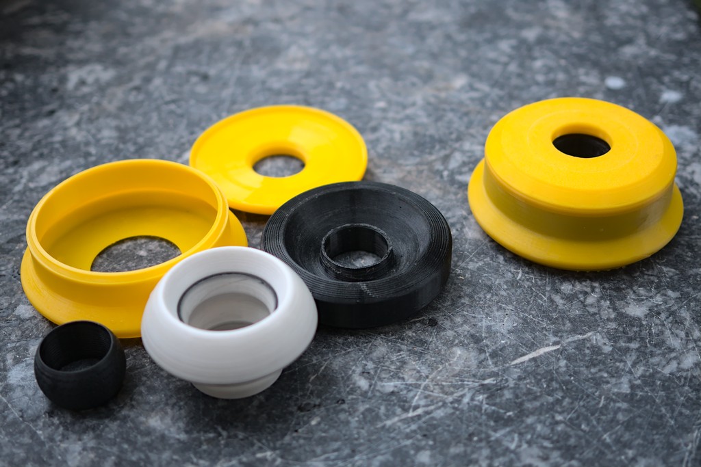

SBU V3 béta version qui sera montée avant ce week end pour un test sur 700 bornes.
Les améliorations :
  • soufflet de protection
  • pièces d'amortissement en PU plus souple
  • partie centrale du SBU en polycarbonate chargé téflon
Modifié en dernier par fdelam le mardi 03 août - 14:49, modifié 1 fois.

Même si je suis attaché à l'esthétique de mes productions, ces pièces sont destinées à subir des tortures diverses et variées installées sur nos chers véhicules et dans ce cas précis, le mien.
Ceci dit, je sais déjà que le design du soufflet va évoluer et je suis toujours en recherche de sources pour sortir certaines pièces en usinage plutôt qu'en impression 3D.
Donc, c'est que le début de la V3. Yellow_Flash_Colorz_PDT_08

Sans plaisanter, Fabien, et pour ton info en tant que collègue imprimeur, c'est du PU très souple qui colle fortement au plateau.
Le fond du soufflet à gauche sur la photo fait 0.6mm d'épais.
J'en ai fait 7 avant de trouver les bons paramètres qui me permettaient de réaliser les surplombs et de décoller la pièce du plateau sans la déchirer.
Au final, quand les paramètres sont correctement ajustés, les pièces sont jolies.

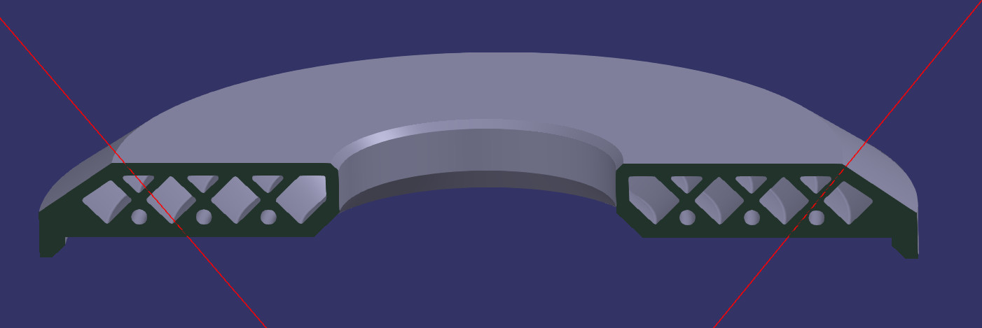

Super boulot c’est propre, concernant les cales d’amortissement, les croisillons qui font la souplesse ne sont il pas un peu limite vis à vis de la tenue en fatigue?
Messages : 4409
Guet a écrit : vendredi 27 août - 6:41 Super boulot c’est propre, concernant les cales d’amortissement, les croisillons qui font la souplesse ne sont il pas un peu limite vis à vis de la tenue en fatigue?
Merci et pour répondre sur le point que tu soulèves, je ne sais pas.
C'est pour çà que j'ai fait appel à des pilotes d'essai pour étudier le comportement des SBU sur du plus long terme que je ne peux le faire moi même.
Pour ma part, je change les miens dès que j'ai fabriqué une évolution pour la tester et je n'ai à chaque fois que quelques milliers de kilomètres de recul dans le meilleur des cas.
Dans une version précédente, j'ai déjà utilisé cette technique de structure creuse, mais c'était avec un polyuréthane plus rigide.
Pour cette version, je souhaitais tester quelque chose de vraiment plus souple, donc la matière est plus souple et la structure vraiment creuse.
