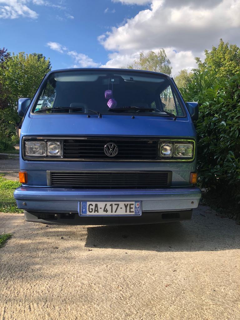

Bonjour à tous me voilà aussi avec mon T3 petit nouveau
- 857981BE-2A27-4635-AB76-BD134EC6641E.jpeg (127.46 Kio) Vu 1850 fois

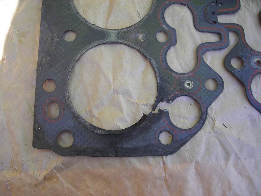

Salut ; Joli véhicule !!
Vu la description de ton problème , je m'orienterai vers le joint de culasse claqué entre un piston et un passage d'huile !!
- Voici un exemple de claquage , mème si ce n'est pas du VW !
- IMGP0015.JPG (180.63 Kio) Vu 1847 fois

Bin oui , tout se passe en interne ! le piston attire l'huile , donc ça fume , mais il repousse aussi l'huile dans le bas moteur avec les compressions , et l'huile ressort par la jauge , le tube de remplissage ou le reniflard ......
