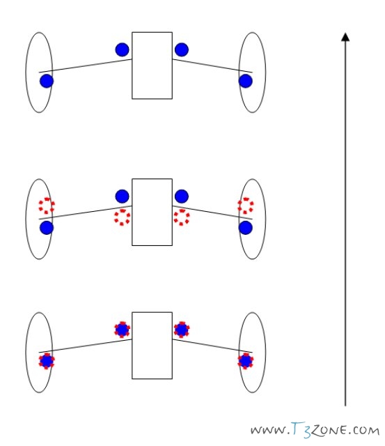

Messages : 9277
si tu considères le cardan déjà monté à droite. Quand tu vas le passer à gauche, il faut que la noix qui touchait la boite par la sortie de droite vienne dorénavant côté roue gauche. Et la noix qui était côté roue droite va aller côté boite gauche.
Il faut imaginer que tu accélères en freinant. Regardes dans quel sens le couple est transmis dans les deux cas. le cardan doit voir le couple inverse après la manip.
Voici un schéma. Imaginons que les noix n'aient qu'une bille.
En bleu la transmission d'effort, en rouge pointillé là ou étaient les zones d'usures une fois les cardans inversés :
Le deuxième schéma c'est si tu translates sans retourner (comme je préconise ci-dessus)
Le troisième, c'est si tu retournes en symétrique.
Essaie de te mettre à la place d'une des noix, et imagines de quelques côté la boite t'appuies dessus pour transmettre le couple du moteur vers la roue.
Ensuite, imagine toi après la manip, quand tu vas de retrouver côté roue, et la roue freine pour résister à ce couple.
joelausec
Messages : 7277
Message par joelausec »
Quand vous m'aurez dit si les cardans ont un sens de montage où non, éventuellement j'intervertirai mes cardans...

DavCox38 a écrit :Ben non c'est pas ce que je comprends. :humm:
SyncroNoNo indique de faire une permutation droite/gauche sans retourner roue/boite, donc le joint coté roue droite passe coté roue gauche et le joint coté boite droite passe coté boite gauche. (C'est faire une rotation de 180° aux cardans dans le switch)
Cela permet de changer le sens de rotation des cardans et donc d'utiliser d'autres surfaces d'appuis dans les joints homocinétiques.
Cela a plus de sens d'un point de vu mécanique non ?
Merci pour vos avis, je dois remonter mes cardans ce week-end et j'aurai bien fait cette manipulation. :(;:
Finalement il y a beaucoup plus simple.
C'est de rouler en marche arrière!
viewtopic.php?t=46121
Membre du Syncro Club.
Messages : 2938
Message par DavCox38 »
chataigne a écrit :si tu considères le cardan déjà monté à droite. Quand tu vas le passer à gauche, il faut que la noix qui touchait la boite par la sortie de droite vienne dorénavant côté roue gauche. Et la noix qui était côté roue droite va aller côté boite gauche.
Merci thomas pour ces explications.
Par contre pour moi si on retourne en symétrique tu devrais retrouver le schéma du milieu.
Le troisième schéma c'est si tu retourne les cardans sans faire un échange droite-gauche.
