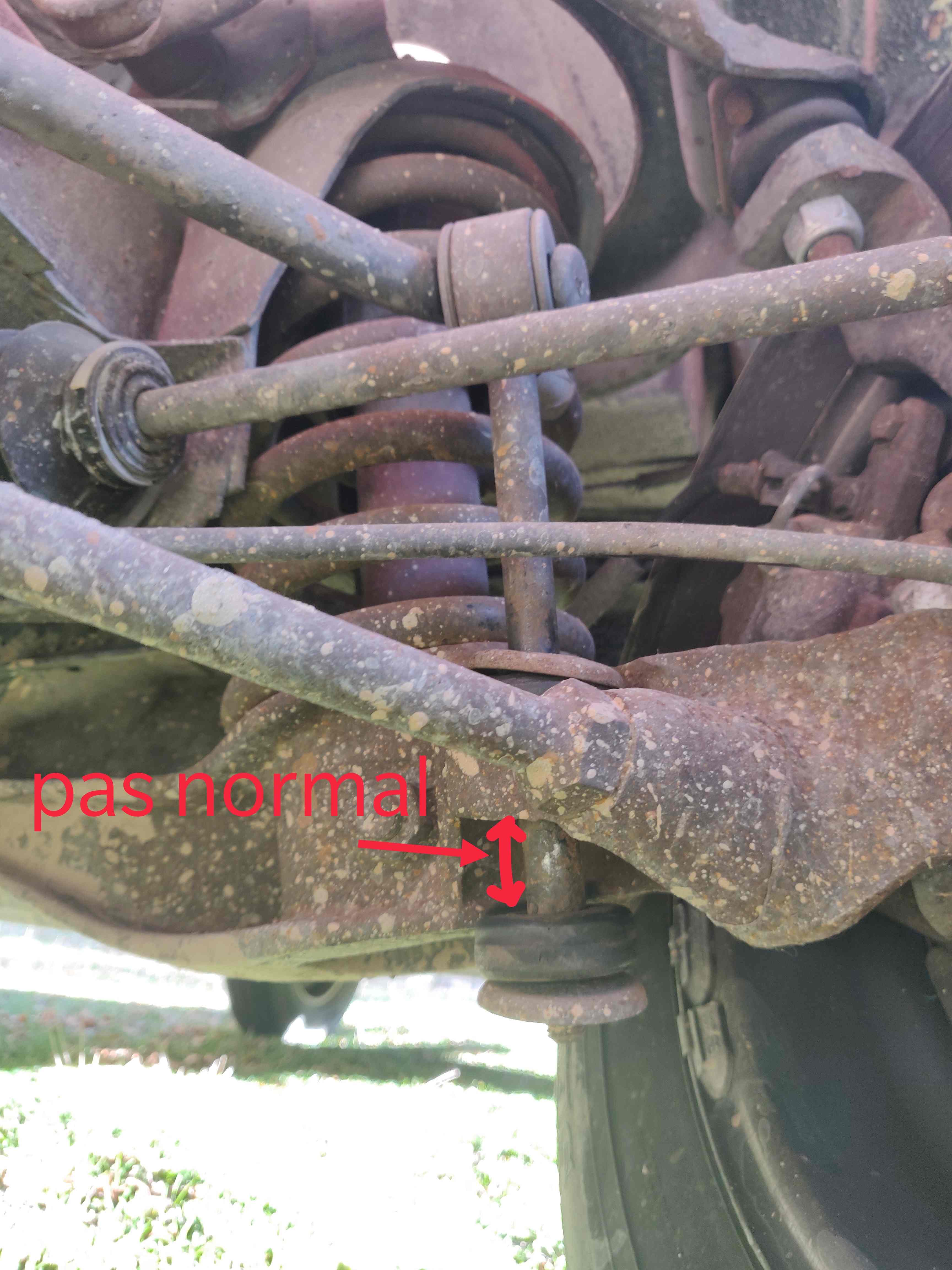

Alors cela fait environ 3 semaines que lorsque je roule sur une route avec un peu d'irrégularités, encore plus sur une route caillouteuse avec de gros cailloux par-ci par-là, j'entends des bruits métalliques qui viennent d'en dessous. Il y a deux types de bruits : l'un un peu comme si on agitait une chaîne métallique, l'autre, ce sont de gros "clong" accompagnés d'une vibration. Les "clong" n'interviennent pas forcément lorsque je roule sur un obstacle, mais souvent après l'obstacle.
Après avoir jeté plusieurs coups d'œil sous la carrosserie, je n'ai rien vu de spécial jusqu'à hier. La barre métallique (dont je ne connais pas le nom 😅) qui solidarise les suspensions des roues avant me semble être en cause. La fixation de cette barre à la suspension de la roue avant gauche a l'air défectueuse, ce dont je m'aperçois en la comparant à la fixation symétrique à la roue avant droite. Je vous joins une photo pour que vous voyiez mieux :)
J'ai donc l'impression que le bruit vient du fait que la barre se balade au niveau de la fixation, chose que j'ai confirmée en contrôlant pusieurs fois cette fixation et en constatant que l'écart anormal n'était jamais le même. Il me semble donc que c'est lorsque la barre revient à sa position normale que j'entends le fameux "clong".
Est-ce vous pensez que mon auto-diagnostic est plausible ?
Si oui, comment peut-on réparer ça ?

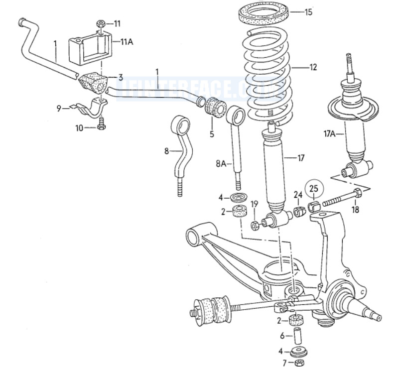

La rondelle supérieure (4) a du être montée à l'envers à un moment de la vie de ce camion.
A force de taper le trou central s'est agrandi et elle coulisse maintenant sur la biellette (8a) qui relie le bras inférieur de suspension à la barre stabilisatrice (1).
vwt3 barre stab etka.jpg (77.01 Kio) Vu 6217 fois
Je pense que tu es bon pour remplacer au moins la biellette 8a, une rondelle 4 et remonter çà comme çà devrait l'être normalement.

Merci fdelam pour ces détails et ce schéma technique !

C'est une réparation assez facile, avec une clé de 13 (si je ne me trompe pas) et en enlevant les écrous (7) tu désolidarises les deux biellettes (8a) des deux bras de suspension.
Çà permet à la barre stabilisatrice de pouvoir tourner dans ses paliers (3) et te permettre de sortir la rondelle abîmée.
C'est plus chiant pour enlever la biellette (8a) de la barre stab (1) à cause du silent bloc (5), mais avec un peu de liquide vaisselle (par exemple) çà aide le caoutchouc à glisser.
Si tu ne peux pas avoir les pièces, tu peux toujours essayer de trouver quelqu'un pour te souder la rondelle (4) sur la biellette (8a) dans la bonne position et le bon sens.

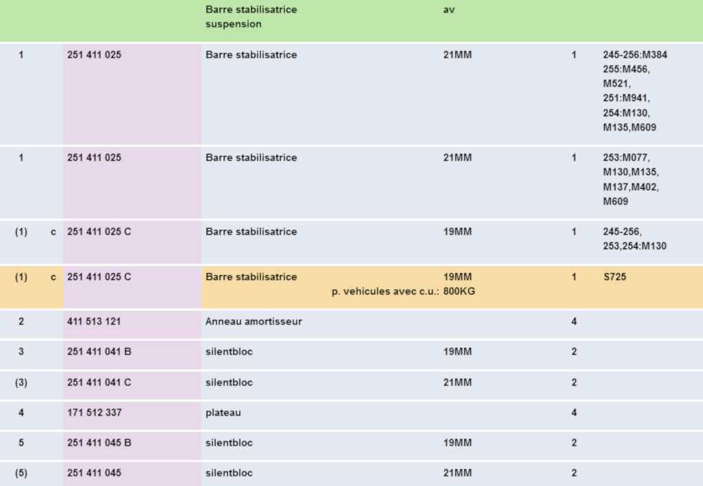

Maintenant que je suis rentré je souhaite faire la réparation correctement, je reviens donc sur ton conseil fdelam, celui de remplacer les pièces impliquées. Premièrement, dans quelle mesure il est obligatoire de changer la biellette ? Je ne suis pas à 20€ près, mais je me dis que ce serait dommage de me débarrasser d'une pièce qui est encore en bon état.
Deuxièmement, sur serial-kombi.com, il existe deux kits de montage de la biellette : l'un pour une biellette de 19mm, l'autre pour une biellette de 23mm. Comment puis-je savoir lequel convient dans mon cas ? Qu'est-ce que je dois mesurer exactement pour savoir s'il me faut du 19mm ou du 23mm ?

Salut, c'est le diamètre de ta barre stabilisatrice,
Attention à prendre le bon modèle de bielette (droite ou coudée )

La rondelle 4 s'appuie sur un épaulement de la biellette.
La rondelle est allée au delà de l'épaulement, donc je suppose que la rondelle est morte et que l'épaulement de la biellette a morflé.
Perso, je n'hésiterais pas à remplacer la biellette.

Ce qu'il te faut, c'est le diamètre de la barre stabilisatrice (repère 1 sur l'éclaté que j'ai mis en haut)
Dans le catalogue, il y a des barres de 19mm et de 21mm et les silent bloc 3 et 5 sont fonction de ce diamètre.
ETKA barre stabilisatrice.jpg (68.82 Kio) Vu 5542 fois
...et pour la biellette, selon tes photos ce sont des droites (repère 8A) donc réf. 251411051A
