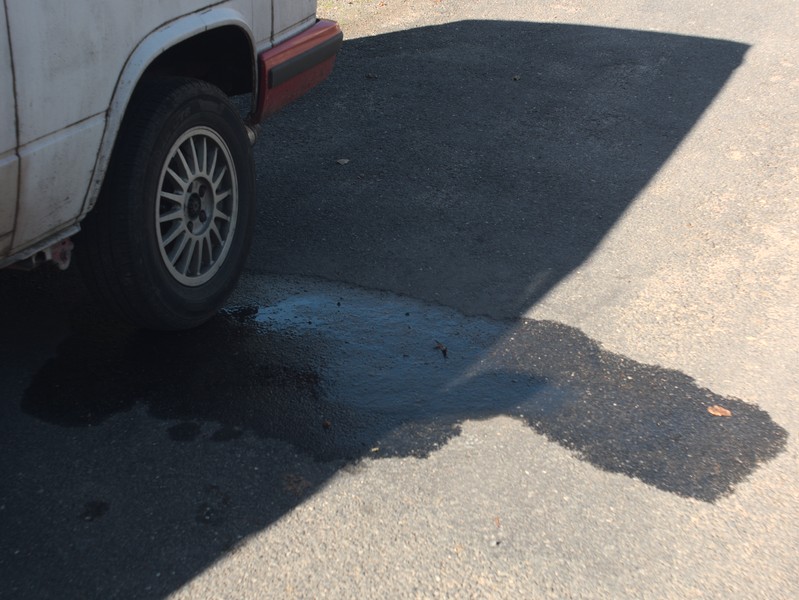

En plus de 400000km, j'ai changé plusieurs fois les freins arrières, jamais à cause de l'usure, toujours à cause de fuite de cylindres de roues.
2-3 jours après mon retour de Bretagne pour la première livraison de SBU V2 :argh: :

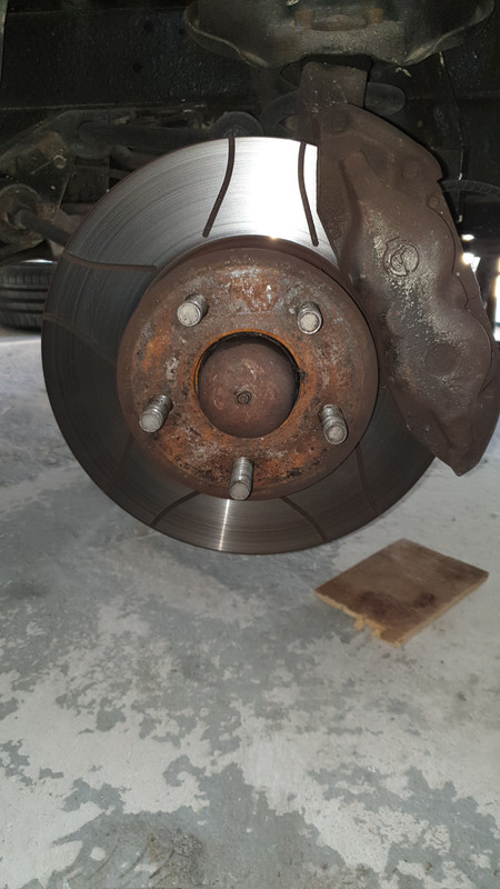

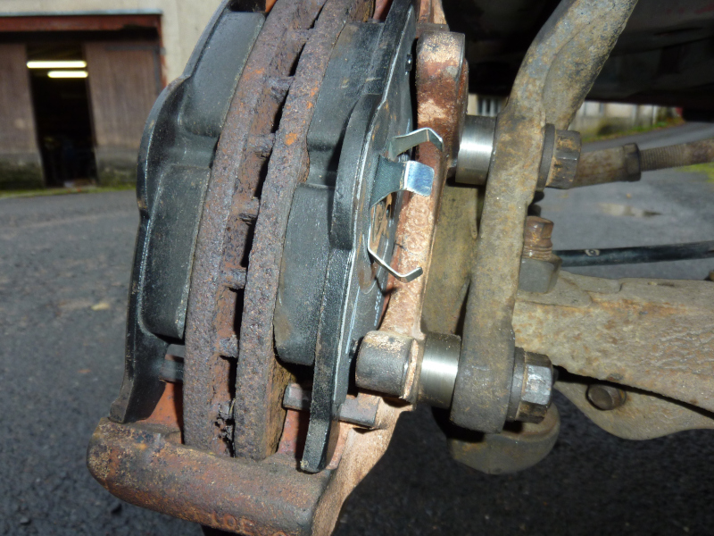

Ras la casquette des tambours qui fuient, c'est le moment de tester quelques bidouilles.
Je vais donc procéder à la greffe des quatre disques et des étriers de mon épave d'Audi A4 sur mon camion.
Je commence par l'avant, donc disques ventilés en 288mm et étrier simple piston de 57mm.
Pour info, le maitre cylindre de l'Audi est du même diamètre que celui du T3 et le servo frein est en 10" pouces comme celui des BMW E30 que certains ont monté.
L'entraxe de la fixation du support d'étrier est différent sur l'Audi par rapport au T3 et les vis de fixation sont en 12mm sur l'Audi et 16mm sur le T3.
Je me suis inspiré du kit dispo chez Epytech.
J'ai tourné ces entretoises selon 3 axes différents et çà se monte sur le T3 avec des vis de 10mm :
Cà le fait, mais çà ne me plait pas.
J'ai envie de garder les vis de 16mm d'origine.
La suite au prochain épisode...

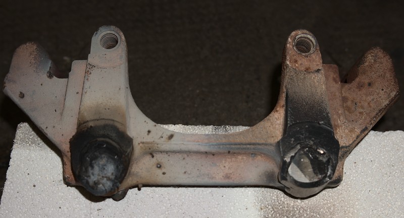

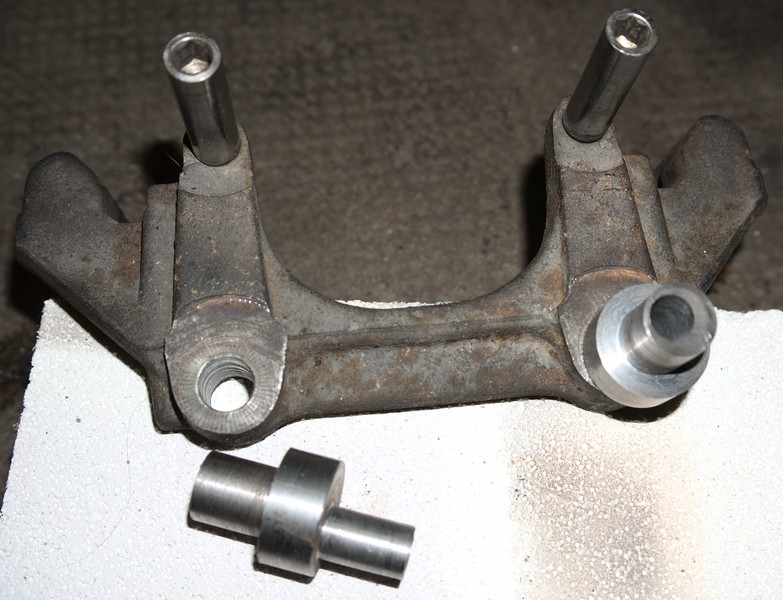

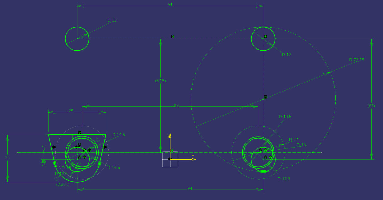

Il y a eu une étape intermédiaire, celle où je t'ai sollicité pour un support d'étrier à cause d'une erreur de calcul au niveau de la distance entre les coulisseaux d'étrier et la fixation qui me donnait çà :
support etrier erreur de perçage.jpg (171.94 Kio) Vu 7871 fois
J'avais juste reperçé et taraudé en M16*1.5 et çà se serrait au couple, donc on pourrait dire que c'était suffisamment costaud.
J'aurais pu m'en contenter si j'avais percé au bon endroit.
Il a donc fallu que je trouve le moyen de réparer cette erreur.
Même si un support d'étrier neuf c'est que 25 balles, il restait encore quelques trucs à tenter pour rattraper çà.

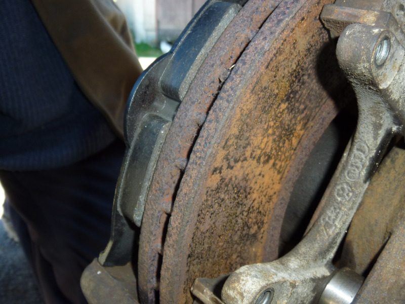

Je fais avec ce que j'ai sous la main Thierry, mais au final, le simple piston d'A4 est plus gros que celui du T3, le disque et les plaquettes plus grands, donc je n'ai aucun doute que çà va freiner mieux que l'origine.

C`etait quelle marque tes cylindre de roue? J`ai jamais vu une fuite aussi grosse, impressionnant!!
Ton bocal est propre? Ils accumulent une boue que tu retrouves ds les cylindres de roue, ca les nique a force. Je monte de l`ATE, c`est fabrique en Italie il me semble desormais, de la bonne came. Dans mes vans perso, je roule au DOT5, par contre changement a faire au meme moment, a chaque fois que je me suis dit, c`est bon, ils sont pas vieux, les cylindres ont pisse peu de temps apres avoir change de fluide, pourtant tout nettoye a l`alcool a bruler...

ALIKA a écrit : dimanche 29 nov. - 20:10 C`etait quelle marque tes cylindre de roue? J`ai jamais vu une fuite aussi grosse, impressionnant!!
Je savais que j'avais une fuite, j'avais fait le plein avant de partir chez KUB, mais j'avais pas repéré de gouttes par terre.
C'est après être rentré et laissé le camion 2 jours au même endroit que j'ai découvert çà.
J'ai aussi été impressionné !
C'est de l'ATE.

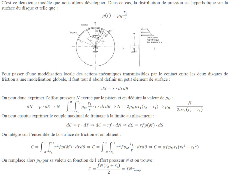

D'abord, toutes mes excuses, j'ai dit que le piston de l'étrier d'Audi A4 était plus gros et c'est pas vrai, 57mm pour 60mm pour celui du T3.
Mais le diamètre du disque d'A4 est plus grand et la surface des plaquettes aussi.
Ce qui au final donne une plus grande force de freinage pour le système de l'A4 et intuitivement plus progressif.
Les formules qui permettent d'arriver à cette conclusion :
force de freinage.jpg (89.28 Kio) Vu 7808 fois

J'avais besoin de valider les cotes de mon plan de perçage de support d'étrier, donc afin d'éviter de sacrifier un deuxième support, j'ai fait un peu de soudure fonte (c'est pas facile)...
...redressé correctement les surfaces de montage et repercé avec ma fraiseuse selon le plan que j'ai mis quelques messages plus haut, taraudé, monté et validé la position de montage.
Grâce à cette validation et l'expérience acquise en soudure fonte, je vais pouvoir attaquer la création du support d'étrier destiné au montage définitif.

Les SBU sont des rotules en 2 parties de chaque coté d'une plaque, ils sont calculés pour cette épaisseur de 9mm.
Ce que j'avais compris, logique. La question étant comment vont ils se comporter quand ces 9mm font un peu plus???
As tu l'interface en tôle fine sur ces SB ?
Oui. Silent bloc avant avec cette tole et son épaulement maintenant l'ensemble dans l'axe du trou. 32,5 mâle pour 33,2 femelle.
zygpapa a écrit : dimanche 13 déc. - 17:32
Les défauts du trou vont accélérer la dégradation des SBU.
Pour quelle raison si ceux ci sont correctement maintenus dans leur logement? Sans contrainte majeure sur la partie traversante.
Malgré cela, la qualité de mes pièces s'améliore parce que je maitrise mieux le procédé.
Impec, toujours tendre vers le mieux.
Conclusion? Je les monte ou pas?
Messages : 4409
Évidemment que tu les montes, çà serait bête de passer à coté de la découverte de l'effet SBU vu que tu en as.
Je suis curieux de savoir ce que tu en penses.
Concernant tes questions :
Si la paroi fait plus de 9mm, çà va contraindre anormalement la rotule dans son fonctionnement, vu que çà va transformer la rotule sphérique en ballon de rugby.
Comme il y a du souple dans les SBU, çà va encaisser, mais c'est pas l'idéal.
Concernant les défauts du trou, je ne fait que te transmettre mes observations, je ne suis pas catégorique à propos de l'usure.
Pour les 32.5mm des SB origine, j'aurais tendance à dire que çà doit participer au flou dans la direction que j'ai essayé de corriger avec les SBU.
Je crois que la pièce en alu qui remplace cette interface en tôle fine sur les SB Powerflex est à 33.25 en diamètre, donc montée sans jeu dans les trous.
Je crois me rappeler qu'Alika avait mesuré et donné cette info dans les premières pages du post.
Messages : 8771
fdelam a écrit : lundi 14 déc. - 10:47 Évidemment que tu les montes, çà serait bête de passer à coté de la découverte de l'effet SBU vu que tu en as.
