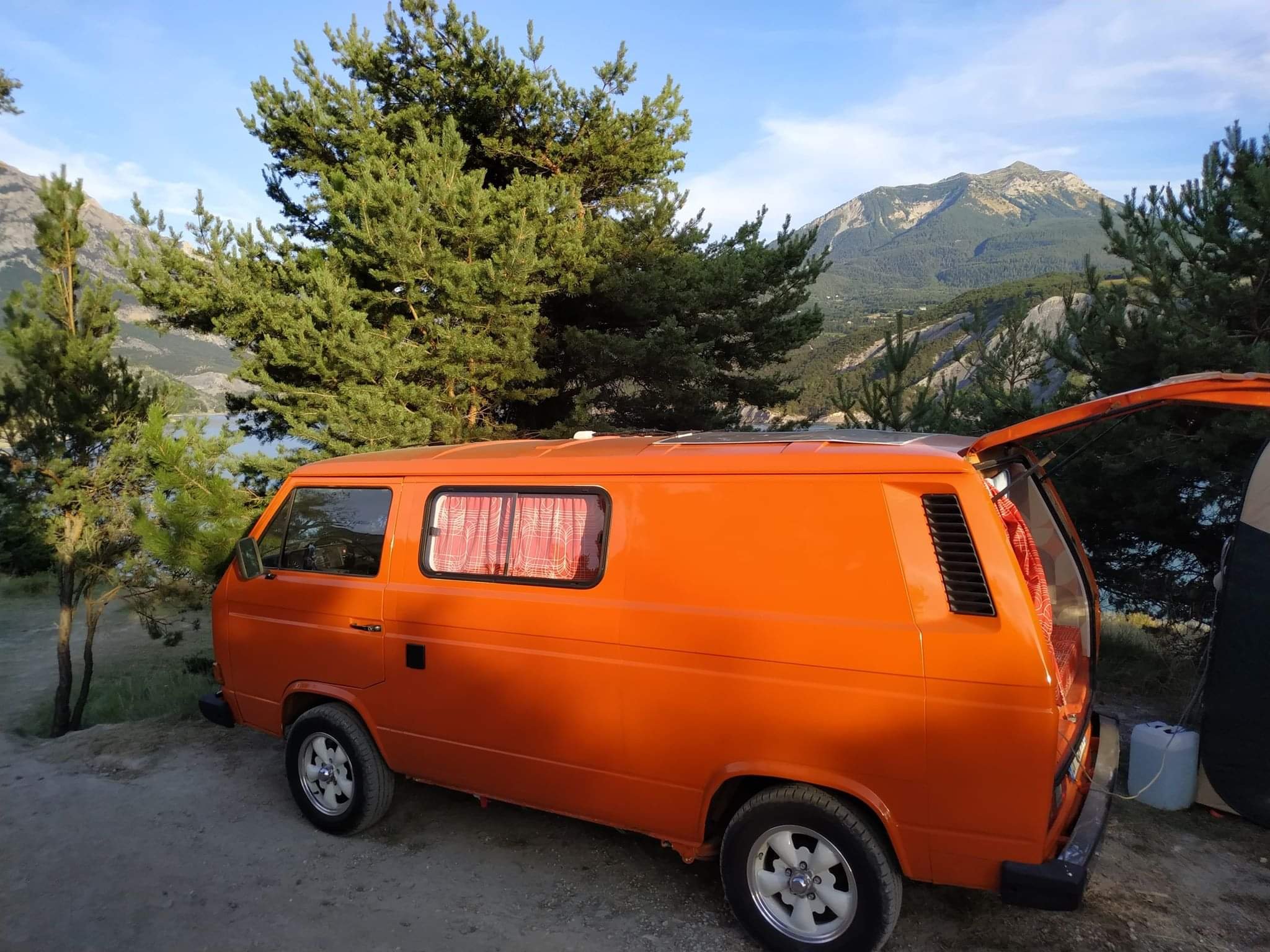

Je suis très heureuse de découvrir ce site pour partager avec vous tous mes expériences avec mon combi acheté tout récemment...et j'avoue que je suis un peu perdue niveau entretien etc.....donc j'aimerais m'entourer de "passionnés" pour me donner un coup de mains pour tout ce qu'il reste à faire comme réparations...donc s'il y a des personnes pas trop de loin de chez moi ( Montvendre 26 ).....ce serait cool et convivial de faire connaissance !

Salut , et bienvenue . ça aurait été avec grand plaisir , mais je suis un peu loin ! a moins que tu n'envisage de venir jusqu'au sud de la région parisienne ??!!
a+Stef
Il est très joli ton Popo orange !

Comment vous dire...que j'ai eu un véritable coup de cœur pour ce combi acheté en plein confinement (trop rire et super appréciable l'aspect positif de ce confinement côté seule au monde première nuit face à la plage presqu'ile de GIENS avec le retour sur autoroute déserte...). Je suis amoureuse de ce combi côté sensations uniques à la conduite et intérieur tout confort (super chauffage aussi)....mais...oui il y a un mais...pas mal de choses à faire desssus aspect pollution fumée noire berk berk pour l’écolo que je suis...je m'y attendais mais pas à ce point....j'enfume grave ! Pour le coup la distanciation est respectée! C'est un 251CS5A année 1982 gasoil 6CV. L'alternateur a été changé, bougies de chauffe, tous les filtres...il démarre au quart de tour( ce qui n'était pas le cas avec l'ancien propriétaire qui mettait le starter pour démarrer... hum!). Etant donné que j'ai eu des soucis avec le service administratif carte grise, j'ai dû le repasser au contrôle technique et il ne passe pas! J'ai donc un mois et demi pour effectuer les réparations roulements de roues et la fameuse Opacité ...puis les défaillances mineures dans un second temps tambours et disques de freins . A deux pas de chez moi j'ai la chance d'avoir trouvé un mécanicien à la retraite de plus de 40 ans chez Volkswagen et connaissant combi par cœur sauf que... il est à la retraite et il est rarement disponible. Mais surtout je souhaite m'entourer de personnes motivées comme moi pour m'aider à réaliser tout le nécessaire pour le rendre en bon état de marche d'une part mais aussi pour rencontrer et partager des moments heureux autour de nos Popos !
