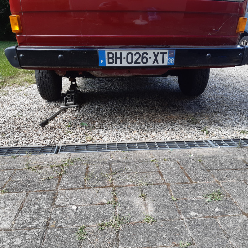

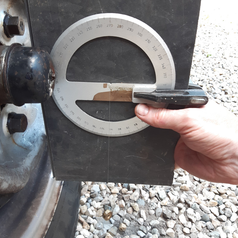

Message par DavCox38 »
Pour la chasse, il faut surtout que le traine soit équilibré. Tu peux mesurer avec un mettre la oongueur des tirants sur plusieurs positiobs de compression des suspensions.
Pour le carrossage il faut etre proche de 0.
Moi j'ai mis le popo horizontale a l'aise de mon cric rouleur et d'un niveau
Et j'ai fait un instrument de mesure sur le proncipe du fil a plomb.

DavCox38 a écrit : ↑jeudi 23 juil. - 11:41 Et j'ai fait un instrument de mesure sur le proncipe du fil a plomb.
Epic, ca c'est beau! :sun:

DavCox38 a écrit : ↑jeudi 23 juil. - 11:41 Pour la chasse, il faut surtout que le traine soit équilibré. Tu peux mesurer avec un mettre la oongueur des tirants sur plusieurs positiobs de compression des suspensions.
Pas bien le coup du cric. Pour une géo il faut que les roues soient posées complètement. Le fait des délester avec le cric modifie la géo. En général en levant une roue, le carrossage devient positif.
Hello, oui j'ai pas précisé mais ma roue était posée sur de petites calles de 0,5cm d'épaisseur.
Dacc!! Dans ce cas c’est une bonne idée pour dégrossir les réglages :smile:
