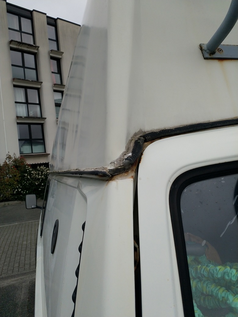

Vous êtes peut être sur deux pèlerin différent car l'annonce dont il parle est affiché à 10000 € ET non 8000 €. Mais ce serait dingue car il n'y en a pas beaucoup des pèlerins.
Si tu l'achètes le coté gauche est à soigner rapidement.

L'heure de main d’œuvre doit bien tourner au alentour de 80/100€. Au vu des photos il doit bien y avoir pas loin d'une semaine de travaux. :06:

Le problème de la rouille du panneau vient souvent de l’intérieur et se voit à l’extérieur quand c’est déjà bien attaqué... la condensation derrière les meubles provoque ce genre de dégâts... Les bons tôliers deviennent rares et ce qui est rare est cher...
Sans enlever les meubles, tu n’auras pas de devis précis...malheureusement. Les combis prêts à rouler sont chers et le coût de la rénovation en est la cause...

Le hic, c'est que tu ne vois que la rouille qui se voit :06: :*$%: :bouh:
Il va te falloir examiner de très près l'ensemble de la carrosserie. La peinture peut cacher des "trous en formation" :aaa: ça nous est arrivé sur un T3 de 81 que nous avions récupéré.
Comme le dit DJH il faut sortir les meubles et certainement l'isolation aussi pour voir l'étendu des dégâts.
Si tu ne te sens pas en possibilité de faire les travaux toi même, mon avis: laisse tomber et continu à chercher. :sun:

Je pense que le ticket est entre 2500 et 5000€ suivant les dégâts et le carrossier. Il faut gratter tout ça pour se rendre compte des dégâts.

juste en matiere premiere pour le peindre il faut compter 1000 euros pour les 4 kgs de peinture, l'apret et les joints de vitres et parebirse
rajoute la tole et les soudures, le hic c'est que quand tu enlève les vitres sous le joints la tole est bouffer : tole a souder et mettre en forme.
plus la tole laterale a souder.
cle chassis a pnncer et a traiter avec de l'antirouille
à 5000 euros tout compris c'est bien si tu trouve un carrosier qui veux le faire
mais pour 13000 euros au total tu aura un t3 refait a sa valeur de revente dans cet etat voir plus s'il les t3 continue a prendre de la valeur

Si c'est la seule zone de carrosserie touchée cela ne devrait pas tant chiffrer en ne peignant que la zone concernée.
A voir de près mais je dirais que ce n'est pas une mauvaise affaire.

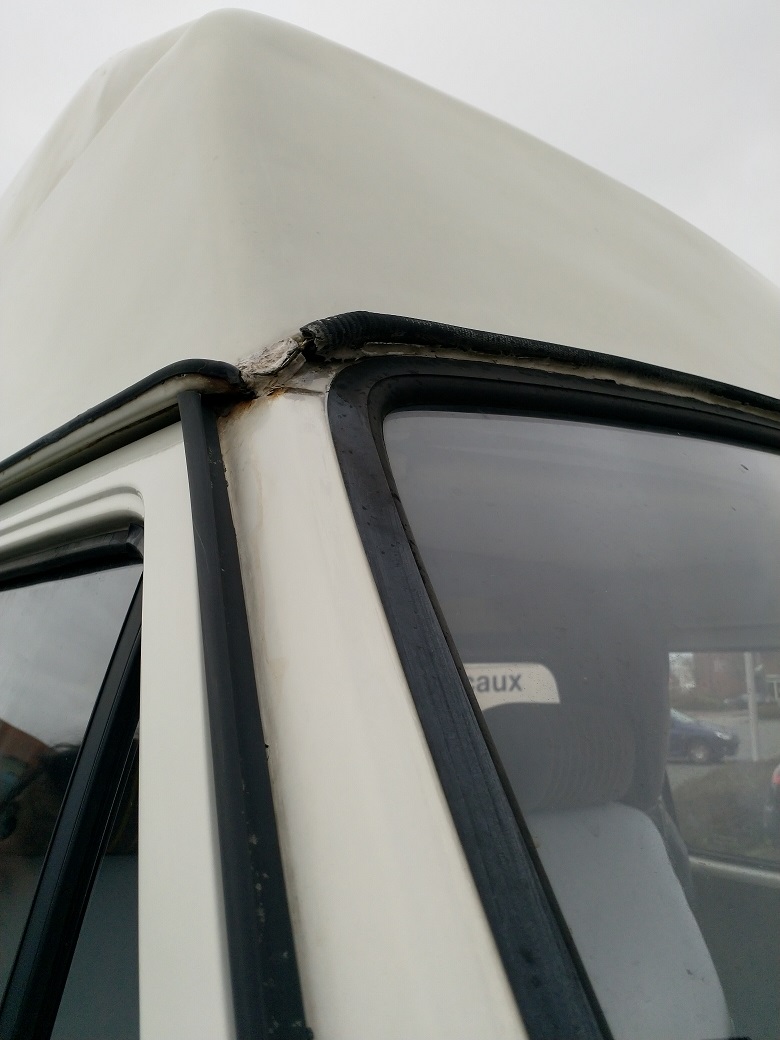

Il peut aussi faire réparer la zone et ne repeindre que le panneau inférieur. Sur le blanc ça passe bien

DavCox38 a écrit : samedi 16 mai - 18:49 Il peut aussi faire réparer la zone et ne repeindre que le panneau inférieur. Sur le blanc ça passe bien
Complètement pour l'avoir déjà fait sur un blanc L90D, un bon coup de polish et on ne voyait pas la différence avec l'ancienne peinture
Cette partie est plutot facile à reprendre, il est probable que le dessus du longeron à l'intérieur doit aussi être rongé et méritera aussi d'être repris
http://t3zone.fr/viewtopic.php?f=18&t=8232&start=690

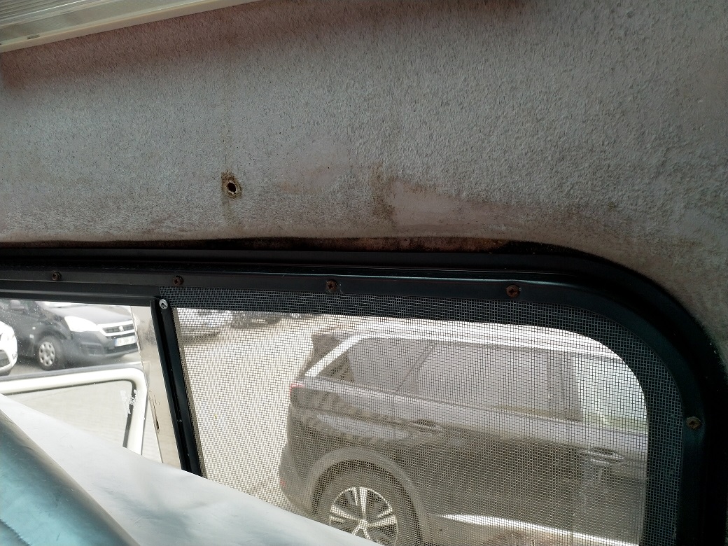

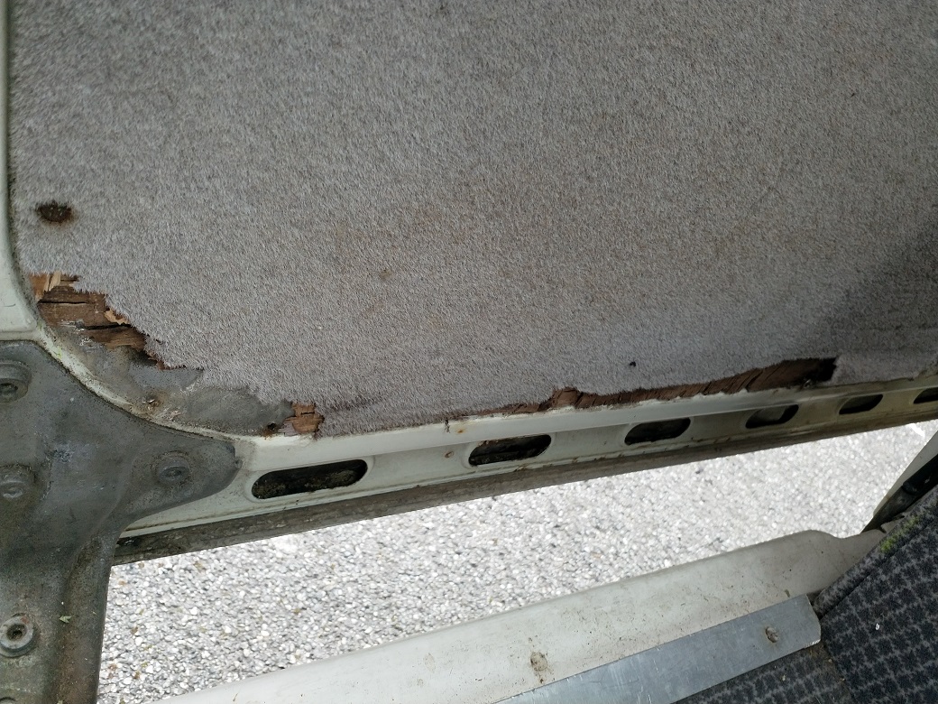

Même si cela ne me rassure pas. Je pense également qu'il doit y avoir de l'humidité à l'intérieur on le voit bien sur les photos.
Il y a des traces d'infiltration d'eau dans habitacle.
Cela veux dire qu'il va falloir tout démonter et traiter le problème et regarder les dégâts.
Voici d'autres photos pour un dernier conseil.
