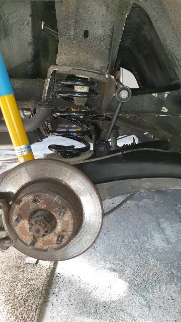

voila barre stab AR terminé

thiery D a écrit : mercredi 12 févr. - 19:12 voila barre stab AR terminé
Je trouve ta biellette de liaison très inclinée.
Personnellement, j'aurais pris soin à ce que la biellette soit verticale et que la barre anti-devers soit horizontale quand les roues sont posées pour limiter les efforts dans les paliers de la barre anti-devers.
Messages : 3977
Re: LE silent-bloc ULTIME pour la barre de tirant de chasse (toutes les infos dans le premier message maj03/02/2020)
J ai Repris la cinématique d origine
angle de biellette aussi mais plus courte sinon les jantes de 7pouces ne passent pas

Merci Thierry pour ces images d'illustration de barre anti-devers arrière :beer:
