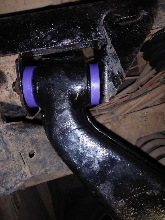

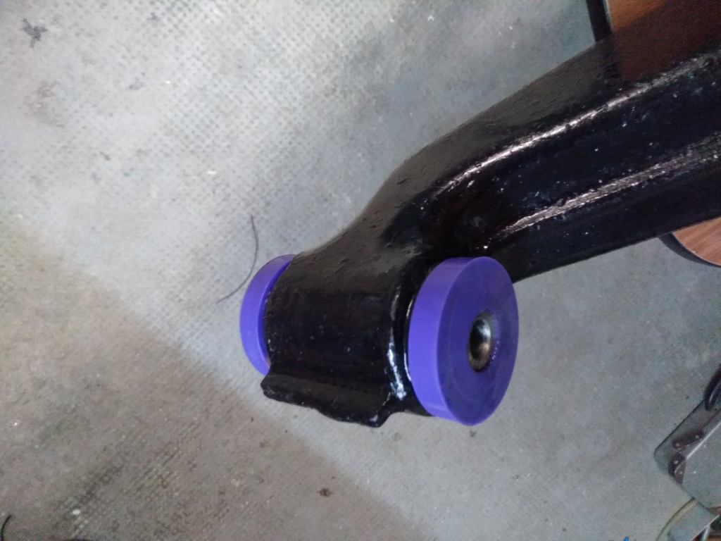

Salut à tous,
Je viens de mettre sur mon syncro des P...F..x sur mes deux bras suspension AV (mécano-soudés) et des SBU de Fred pour les tirants de chasse, cela change complètement la tenue du syncro.
Les coût des P...F..X 55 € environ, mais du bonheur à monter par rapport au SB caoutchouc.
5- P....x en place sur le bras.jpg (128.26 Kio) Vu 1641 fois
4- P....X monté.jpg (149.7 Kio) Vu 1641 fois
