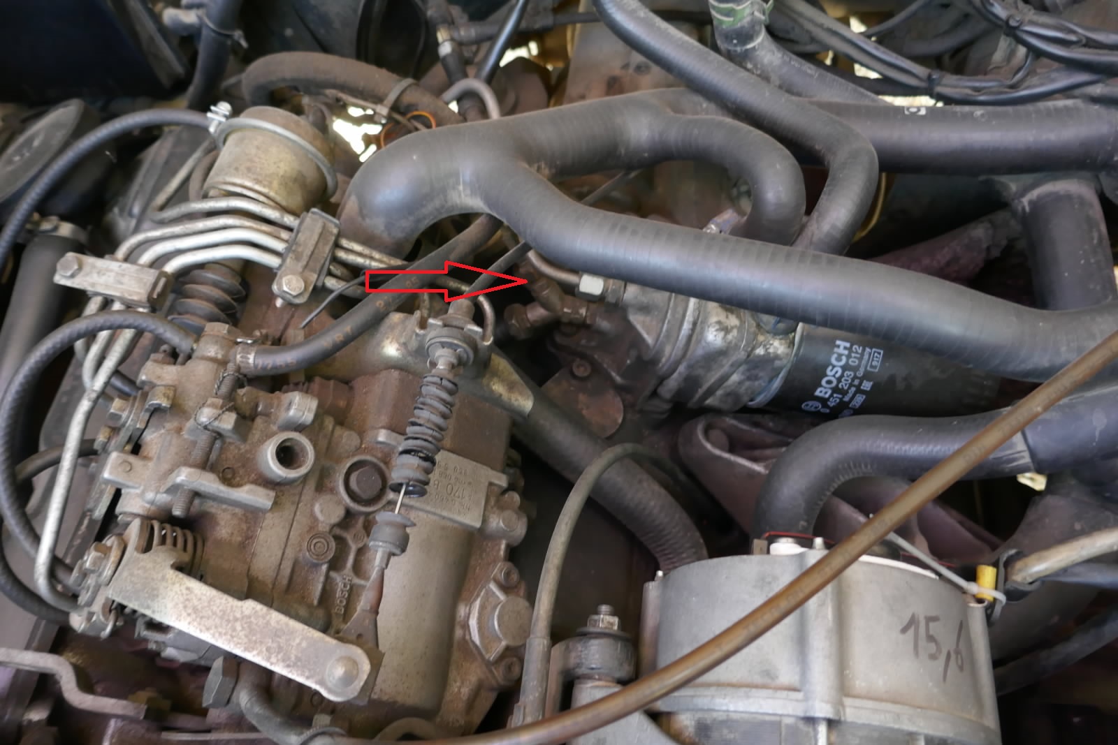

Messages : 4463
Re: LE silent-bloc ULTIME pour la barre de tirant de chasse (toutes les infos dans le premier message)
ma sonde de T° pour mon JX
