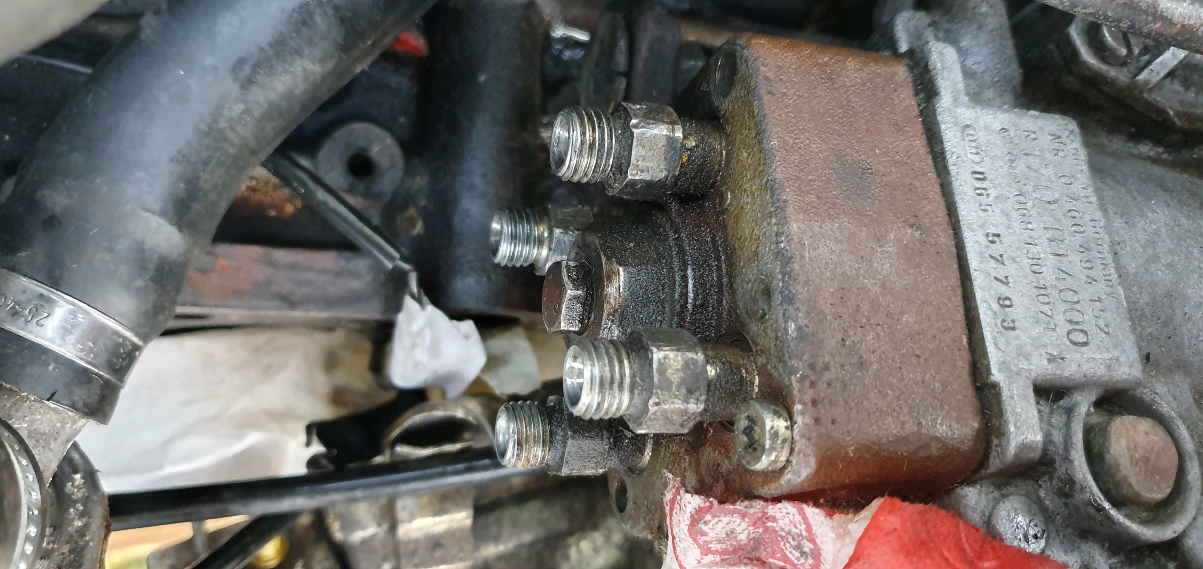

Prends une clé plate de 14, sers la tubulure qui bouge
Tape avec un jet sur l'écrou d'araignée
Puis tiens d'un côté avec la clé de 14 et avec une clef de 17 avec un coup sec du la débloque ;)
Après tu sers la tubulure a 45nm

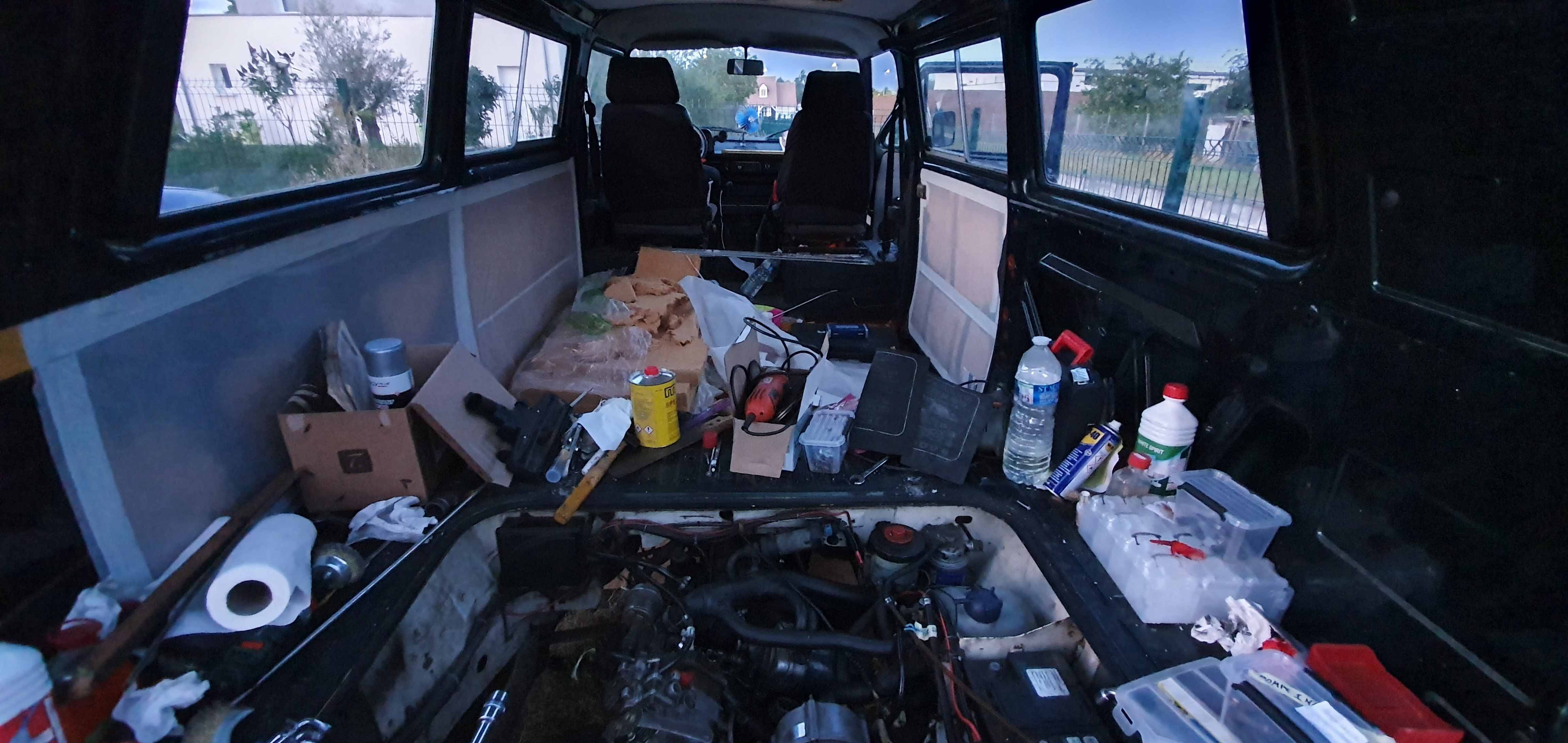

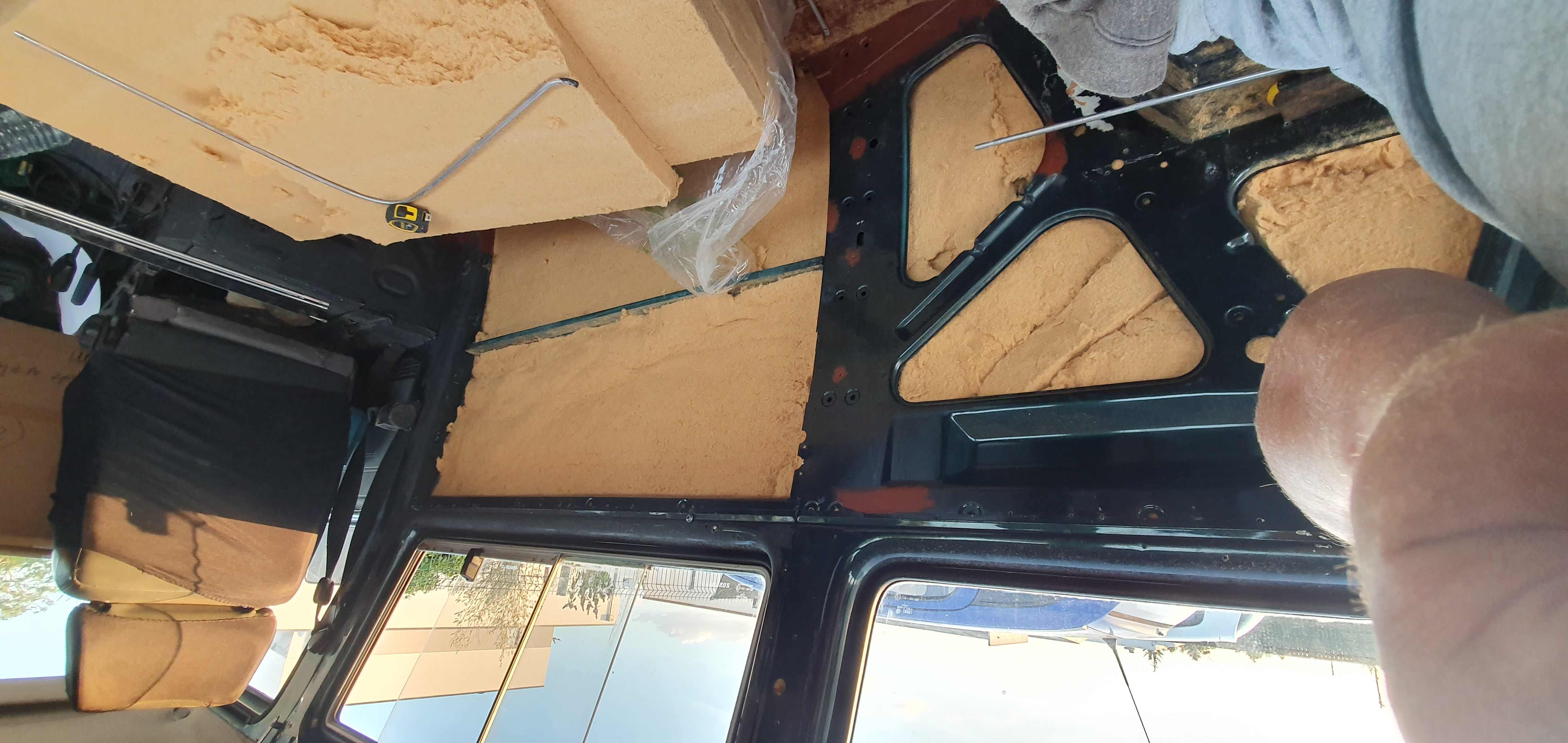

J'ai commencé l'isolation à la laine de bois , il me reste la partie où la rouille avait percé la tôle à finir de réparer et à isoler !! J'ai pris des photos !
Et j'allais oublier un des toit ouvrant n'était absolument pas étanche alors je l'ai retiré et je vais souder une tôle , j'ai déjà bien assez de problème de corrosion !!
Bonne journée à vous et merci pour votre aide !

Salut, t'as fixé ton T3 sur un système qui permet de le faire tourner pour mieux bricoler? :)
Ou c'est juste que t'as du mal à mettre les photos à l'endroit??
En tout cas tu manques pas de boulot. Bon courage.

Salut !! Ahah c'est vrais que ça serait pratique un tel système ! 🤣🤣
Mais non c'est moi qui galère avec les photos .

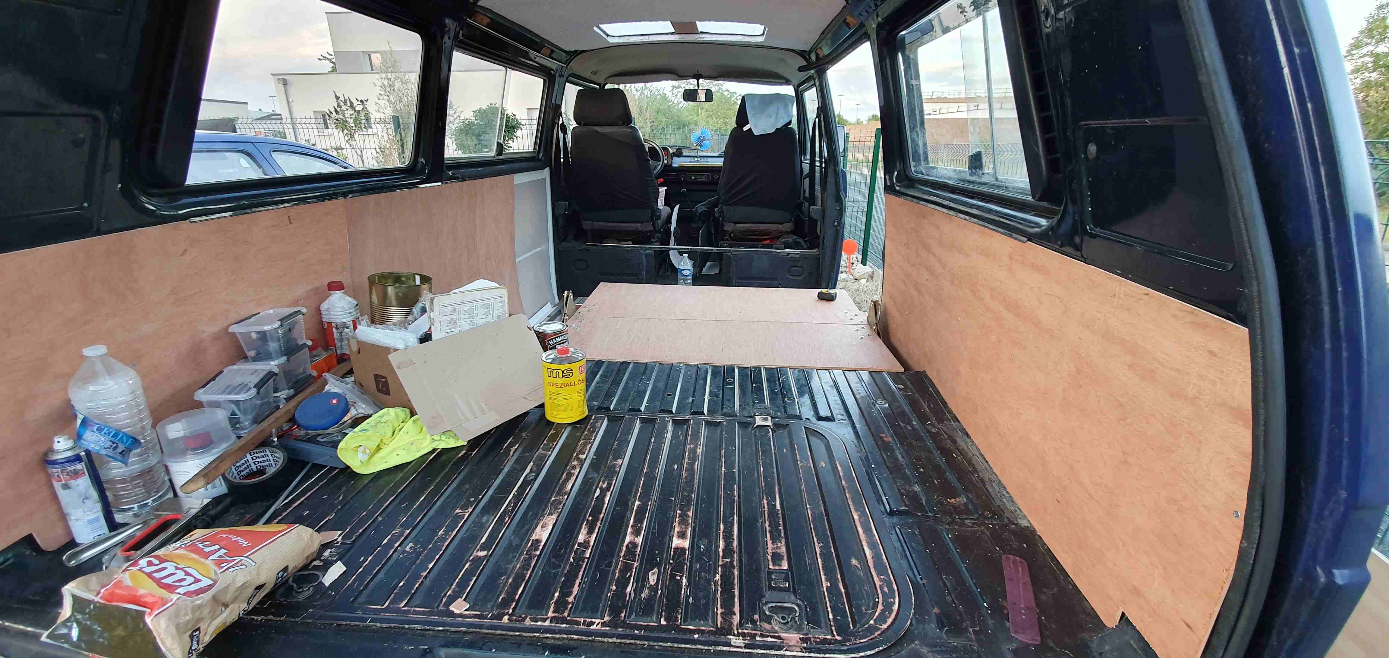

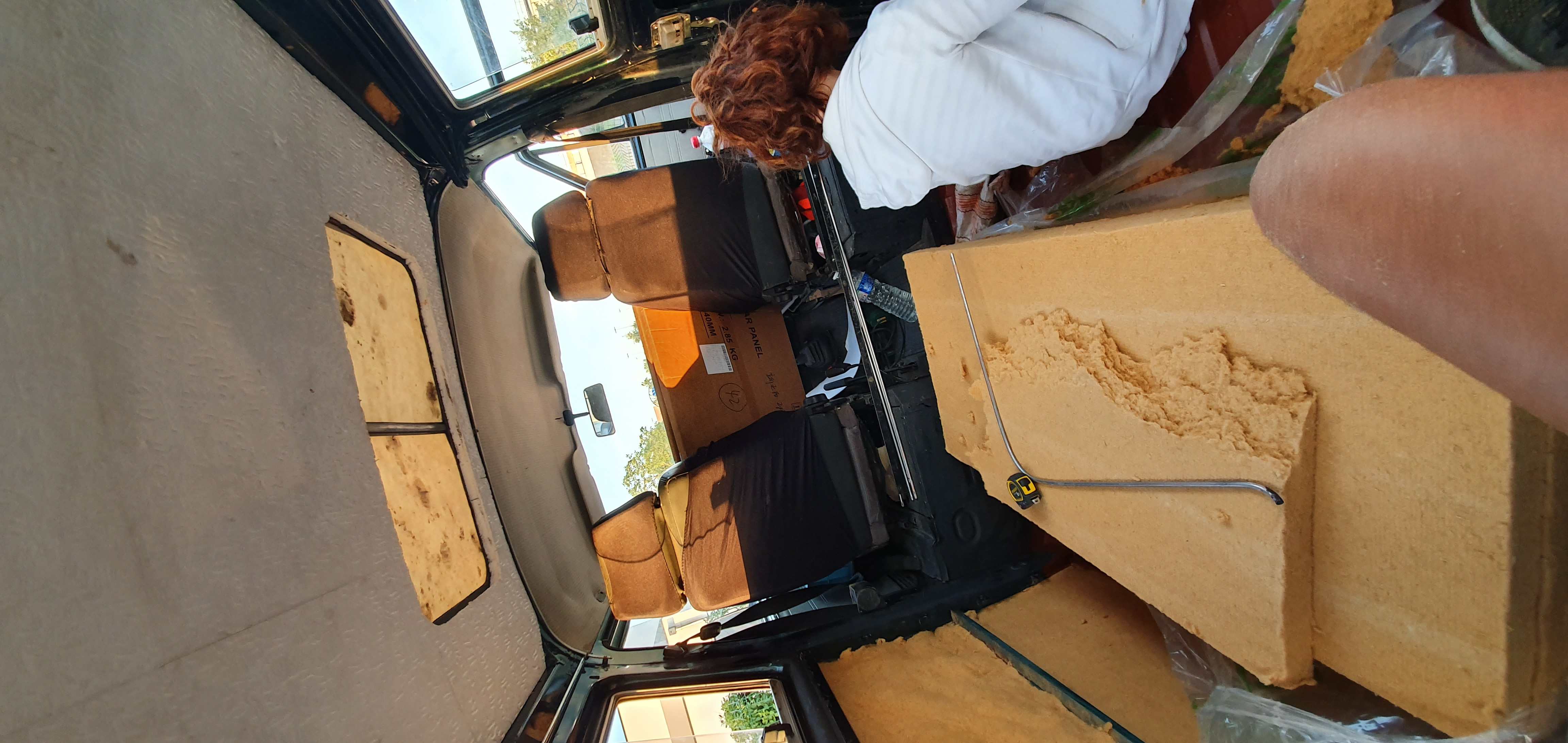

Alors aujourd'hui j'ai posé le pare-vapeur sur l'isolation je vous met une petite photo (à l'endroit j'espère)
Et j'ai une super nouvelle ! J'ai enfin réussi à démonter la tubulure d'injection qui était récalcitrante merci à un ami qui est venu me filer un coup de main 😊 .
Ducoup je vais m'attaquer au nettoyage des plant de joint et des filetage en prévision du remontage , et voir pour la commande des pièces et des joints ,en attendant la culasse .

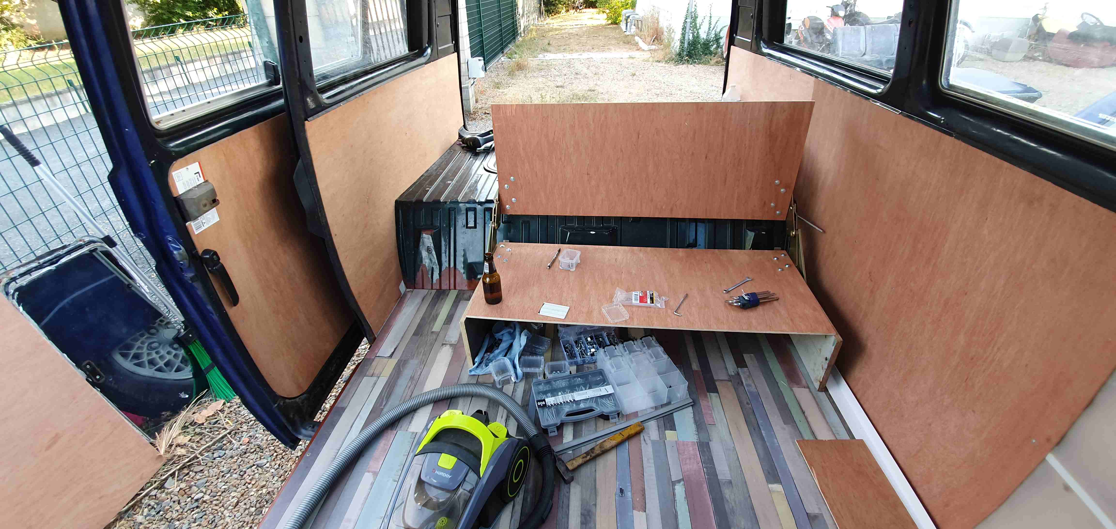

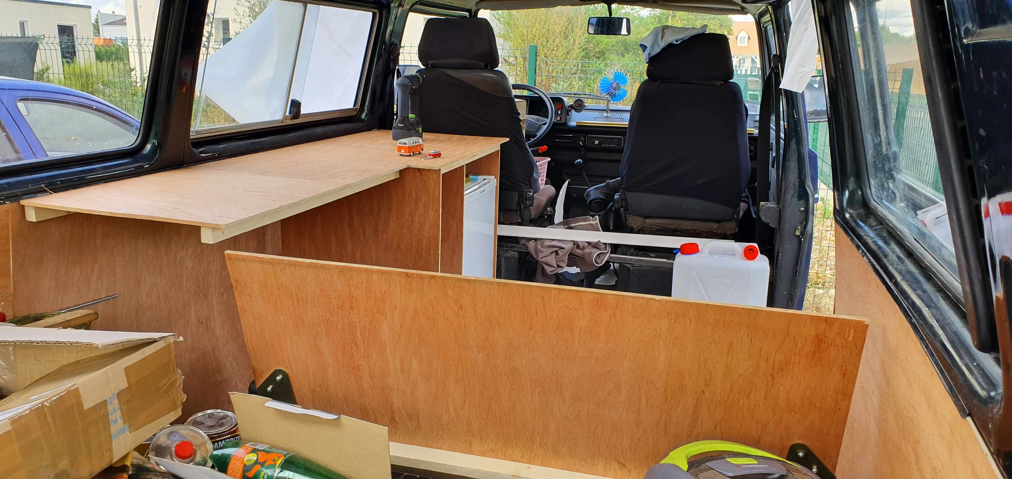

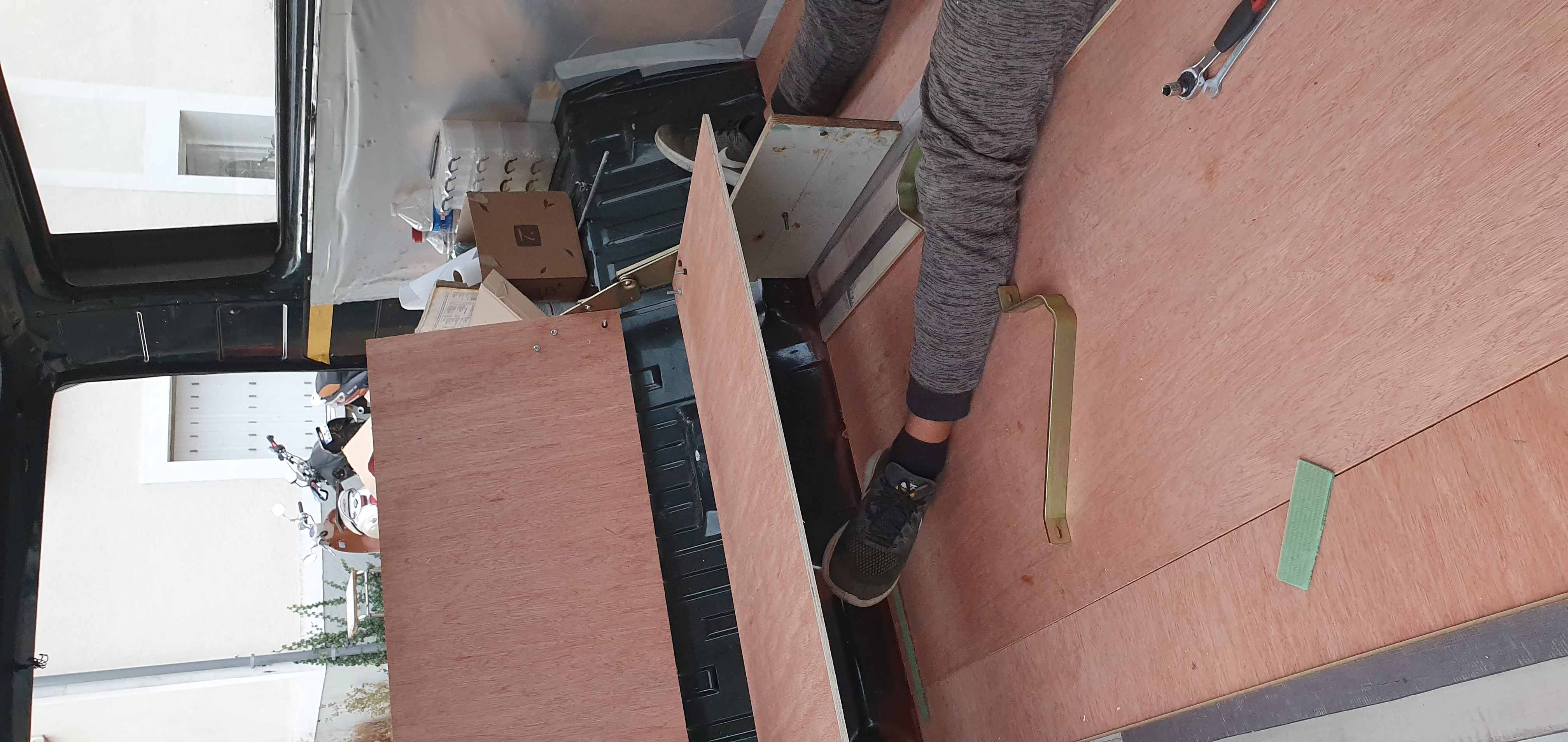

J'ai donc laissé un petit peut la mécanique en stand-baill ! Et j'ai enfin joué Avec les outils que je maîtrise ! Et je me suis penché sur l'aménagement ! J'ai isolé le sol à la laine de bois , puis poser un plancher en CP puis le parquet ! Et je me creuse en ce moment même mes méninges sur l'ajustage du clic clac mais je ne suis pas inquiet par ce genre de problème !
J'ai aussi découpé et posé les panneaux de CP des murs ,de la porte et du hayon !
Ca fait plaisir de voir les choses avancer ! Je vais bientôt m'attaquer à la fabrication du mobilier !

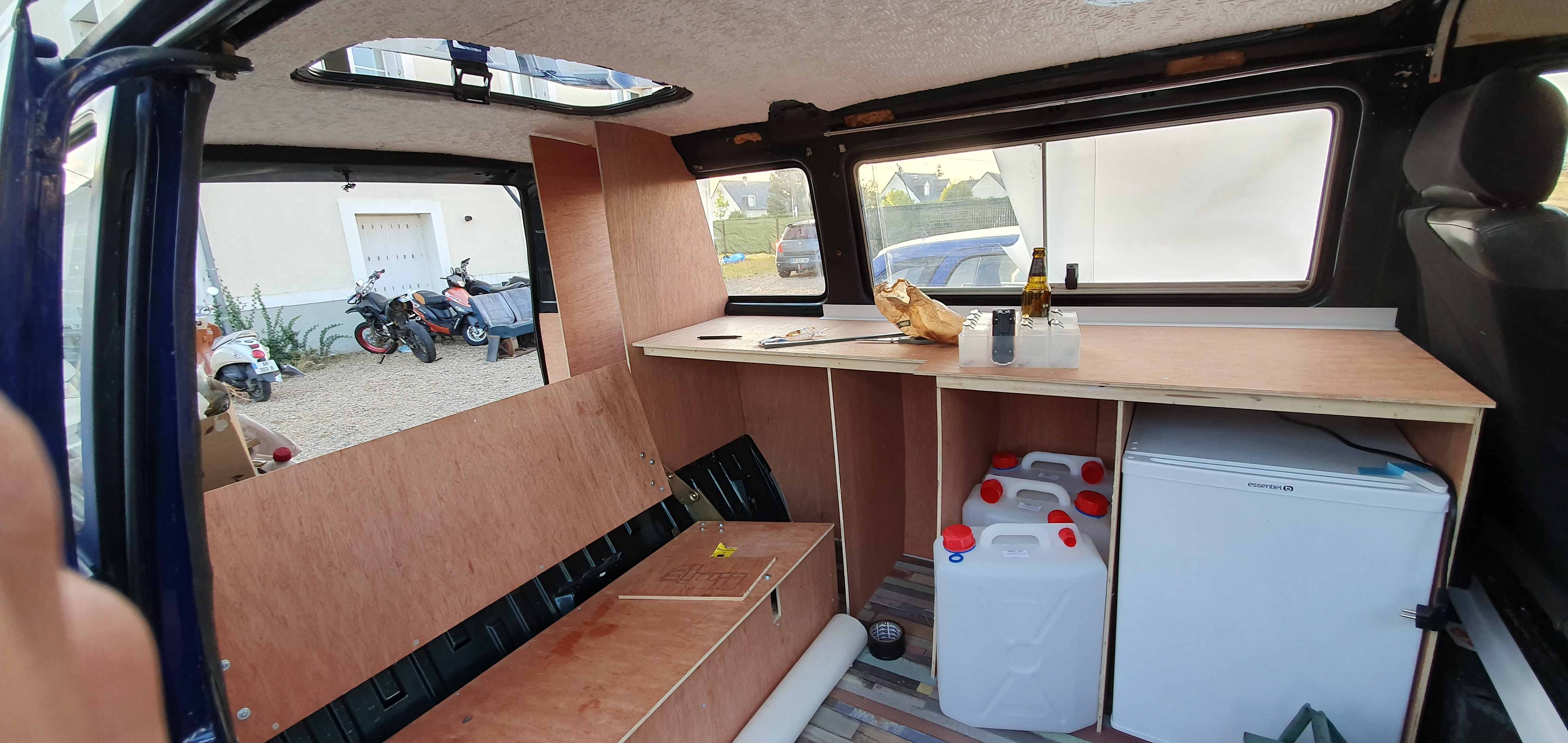

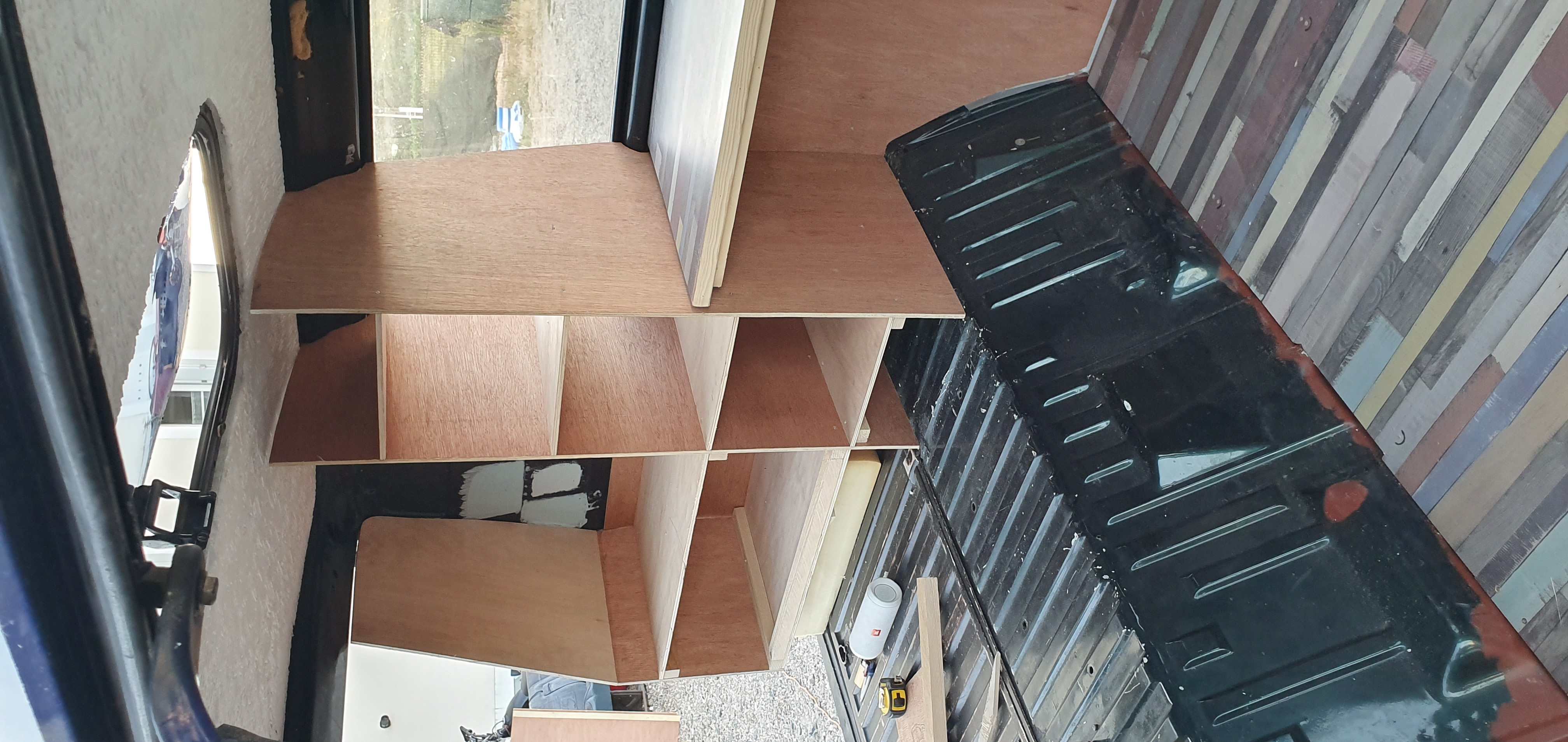

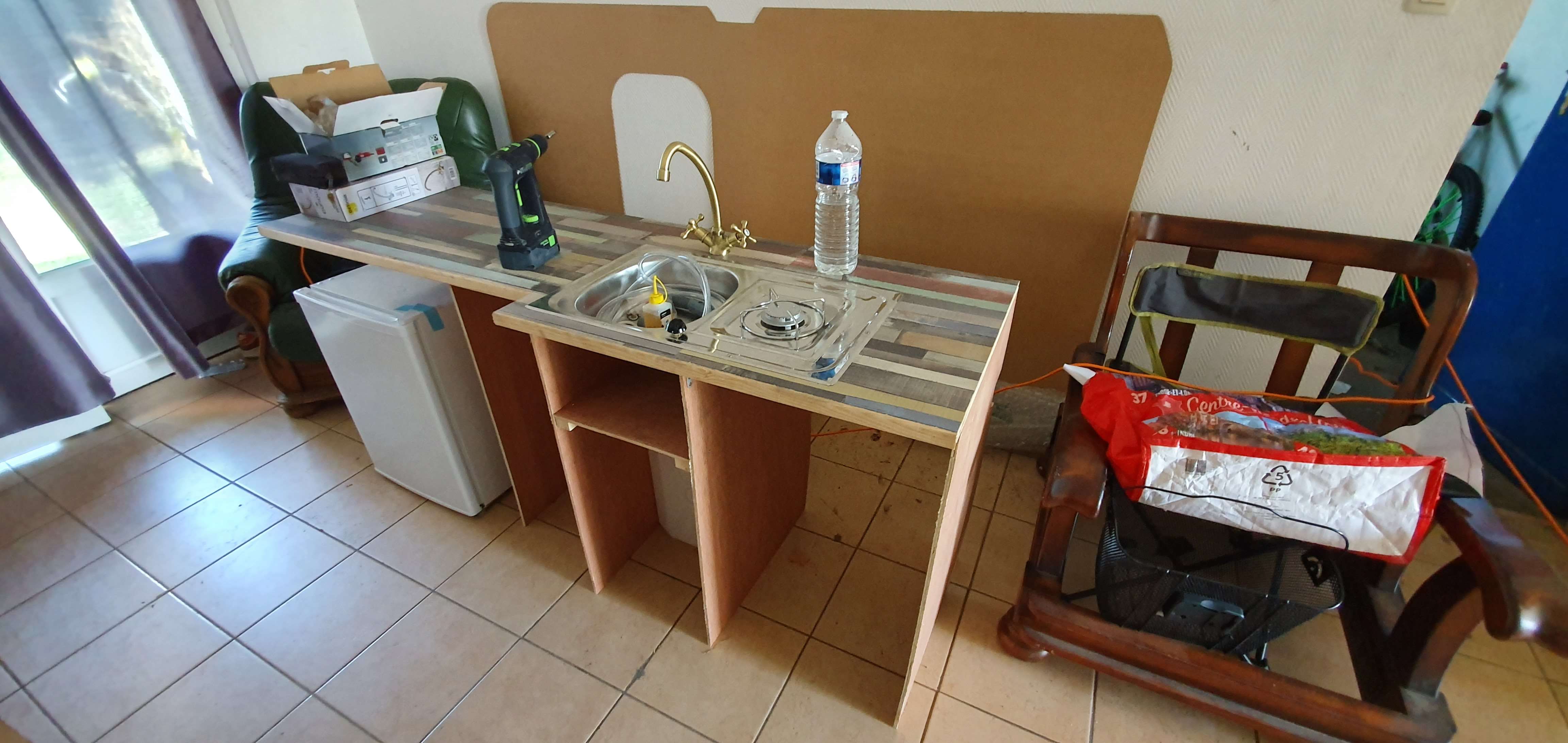

Bonjour a tous !! Bon et bien le projet avance toujours !! J'ai commencé la réalisation du mobilier je laisse les photos vous montrer le travail !!
Bonne journée et à bientôt pour la suite !

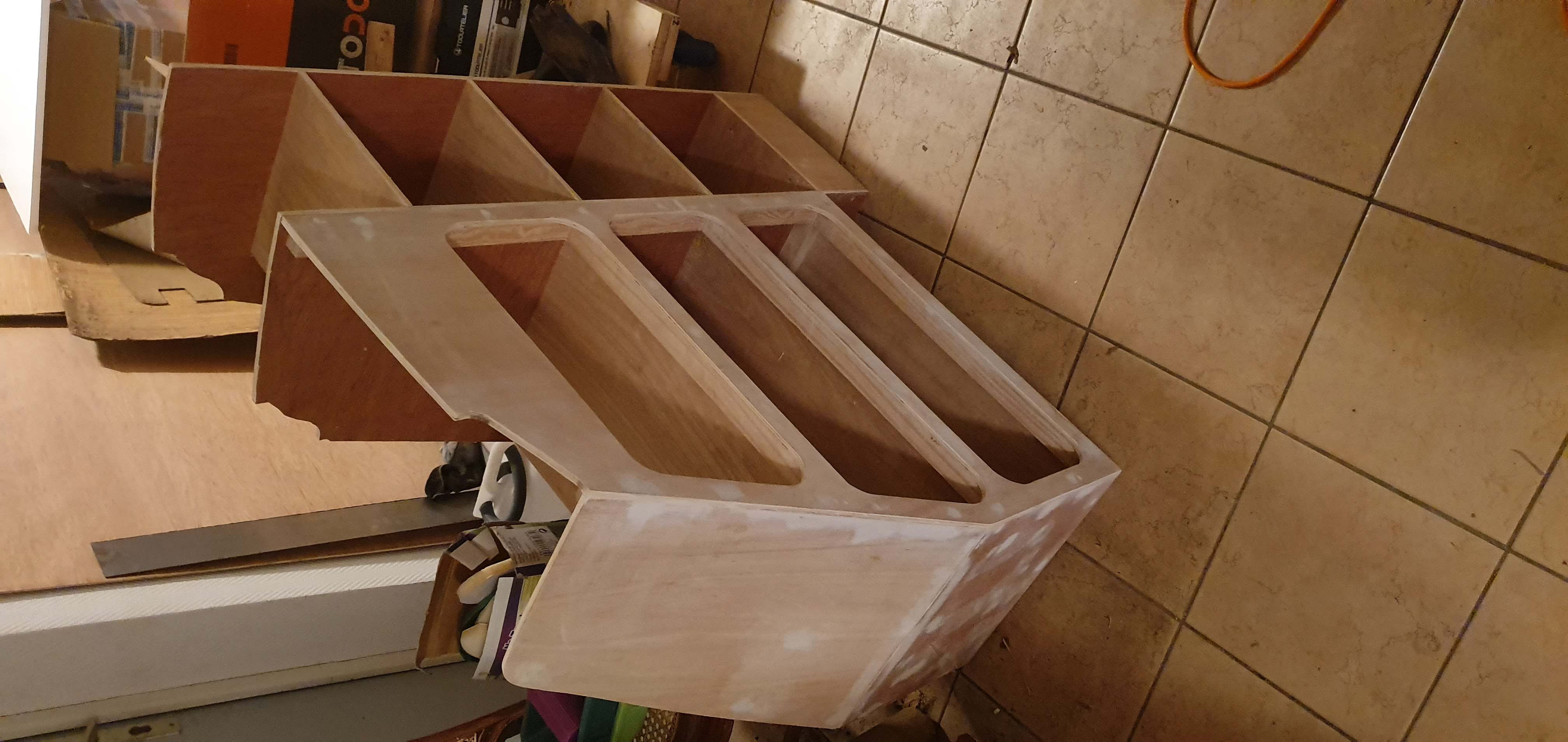

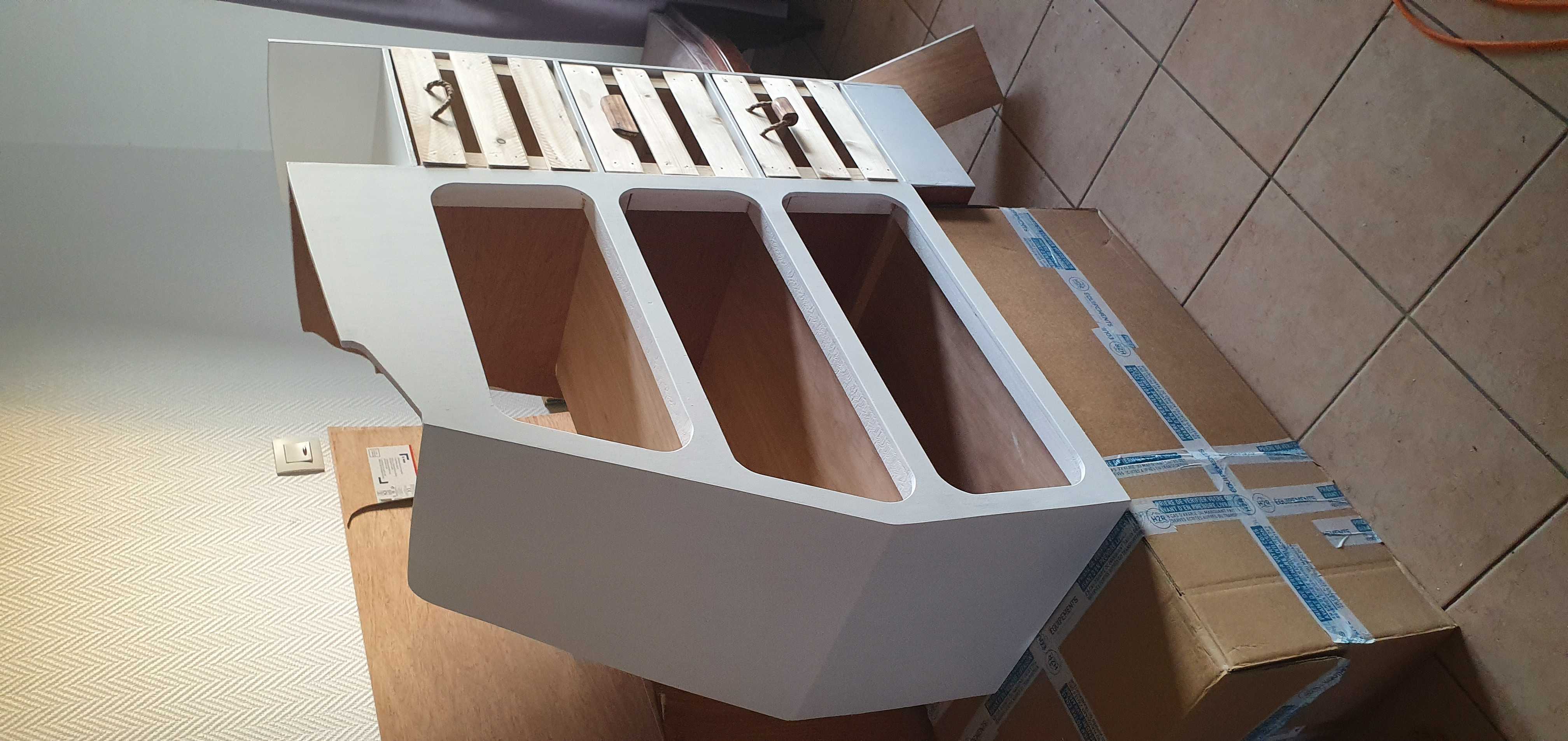

Bonjour tout le monde !! Je vous fait suivre l'avancement de mon amenagement ! Mon et bien le meuble cuisine prend bien forme j'ai installé la pompe à eau l'évier et le robinet !
Et la je suis sur les mousse du lit-canapé ! Le tout prend forme c'est génial !
J'ai reçu ma culasse et j'attends maintenant les joints pour attaquer enfin le remontage du moteur et aller passer le contrôle technique !
Je vous les petites photos qui vont bien !

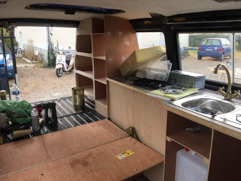

Re: Présentation Léomi
Maxi robinet de château pour le meuble cuisine ;-))))))

Ahah oui carrément c'est madame qui a choisi 😜
LéoMi a écrit : lundi 02 sept. - 15:49 Ahah oui carrément c'est madame qui a choisi 😜
C'est celui (ou celle) qui fait la vaisselle qui choisi le robinet !

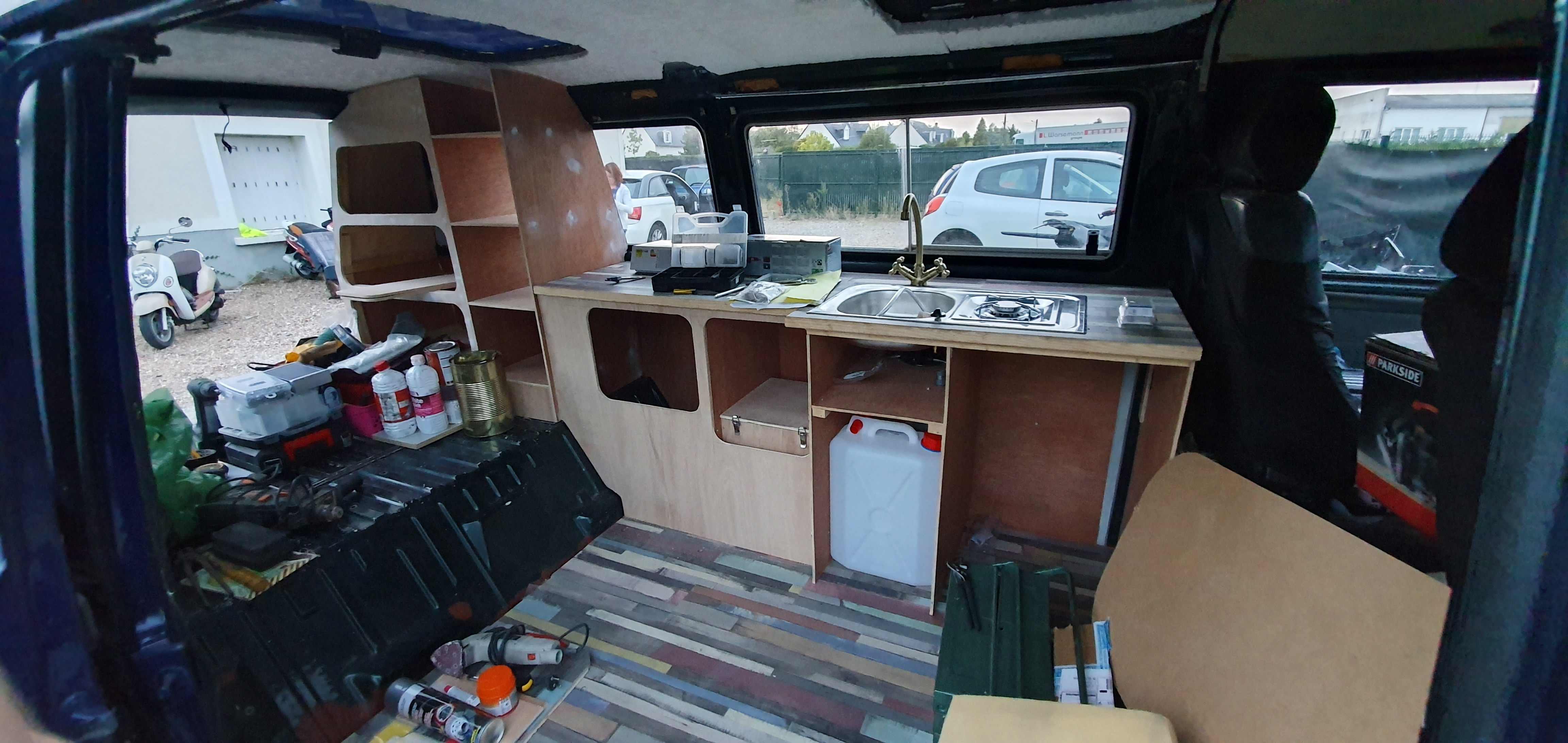

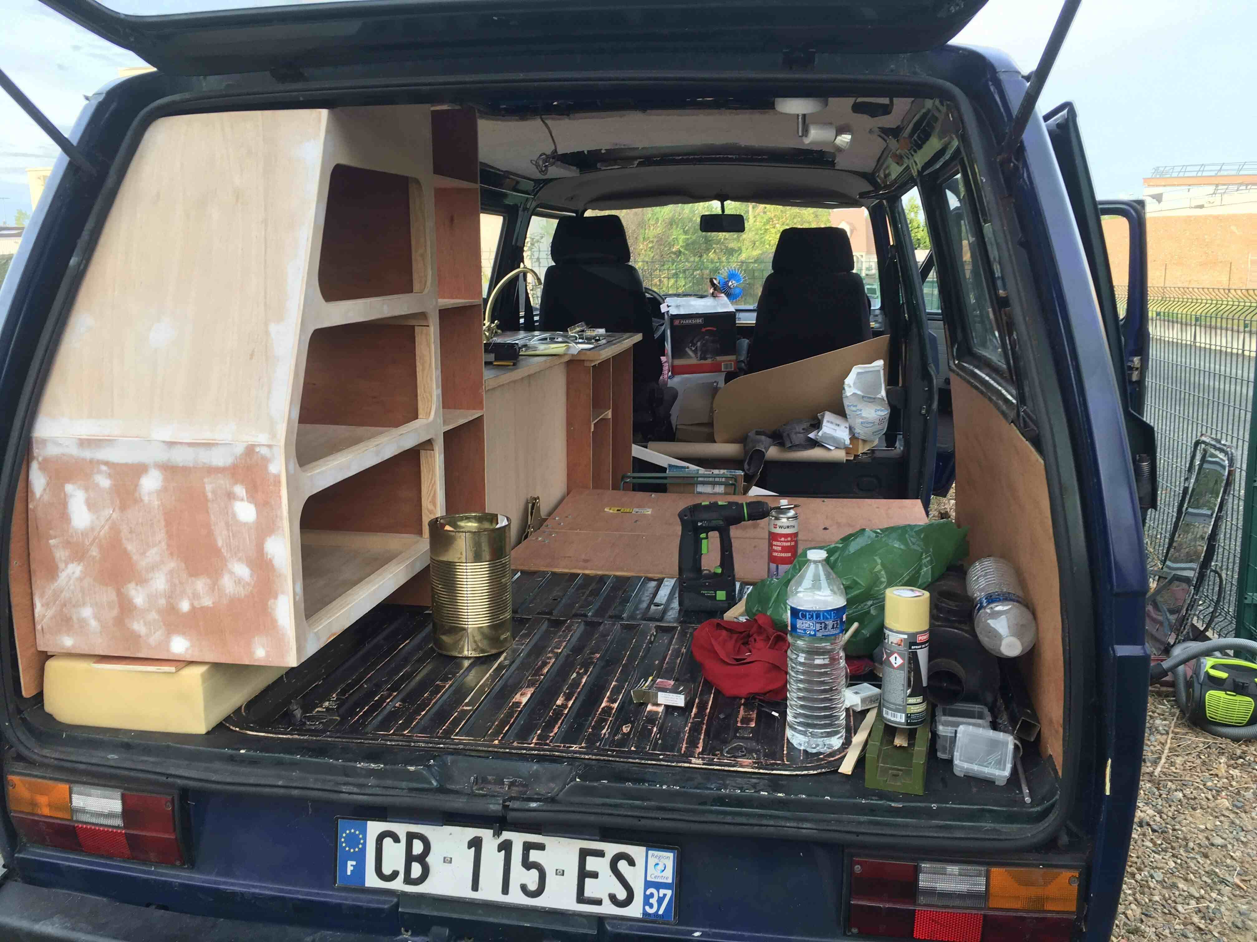

Bonsoir la compagnie !!

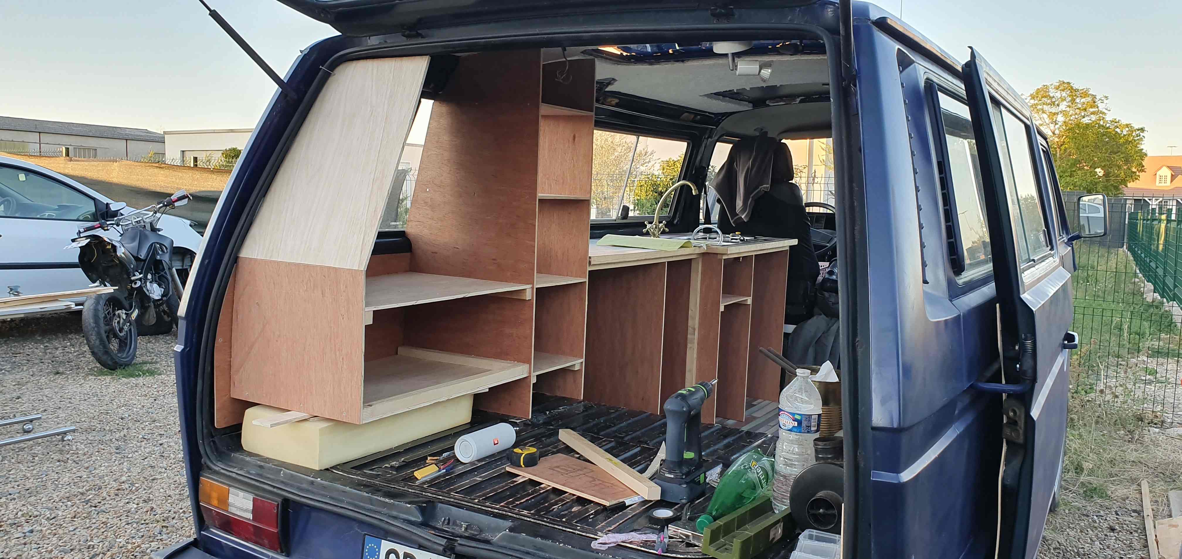

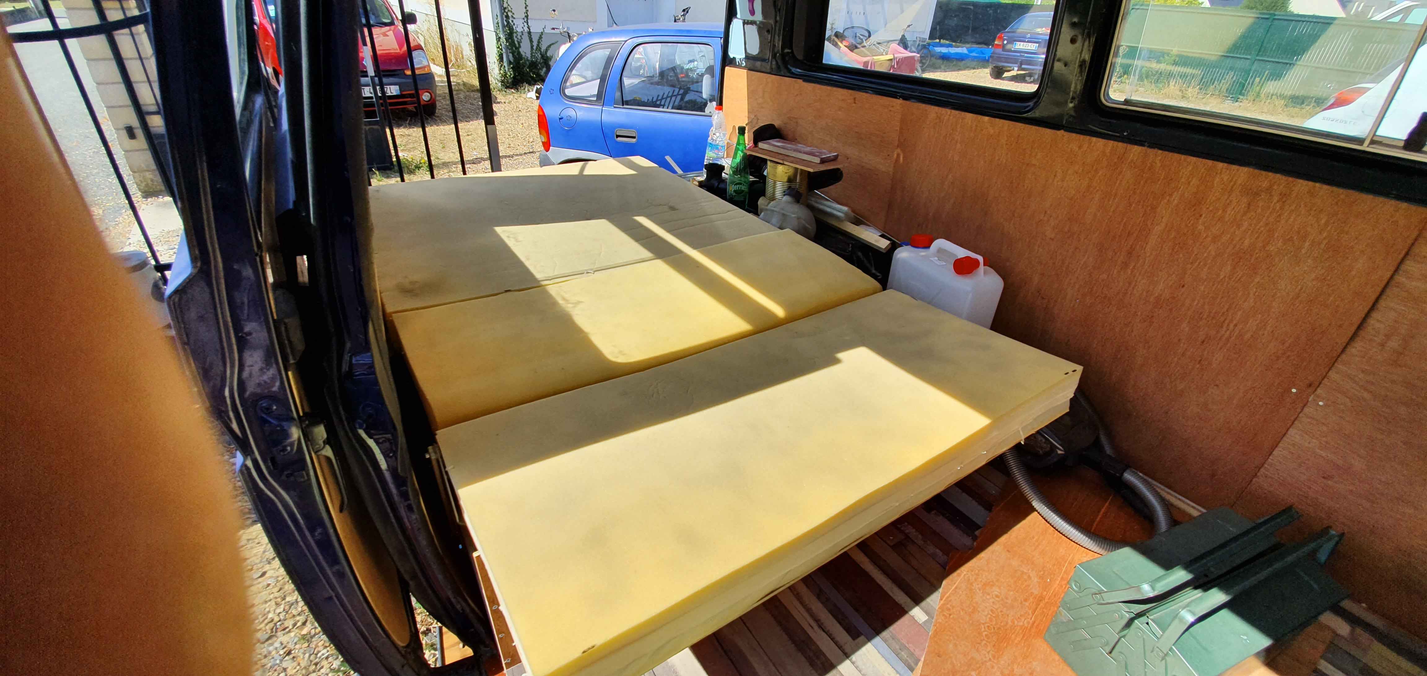

J'ai enfin reçu tout ce qu'il faut pour remonter le moteur ! Alors samedi on remet le popo en route avec un ami (enfin 😁)
Et j'ai continué l'aménagement , le meuble arrière prend bien forme ca fait plaisir a voir !!
Et les housses pour les mousse sont chez la mamie pour la couture !!

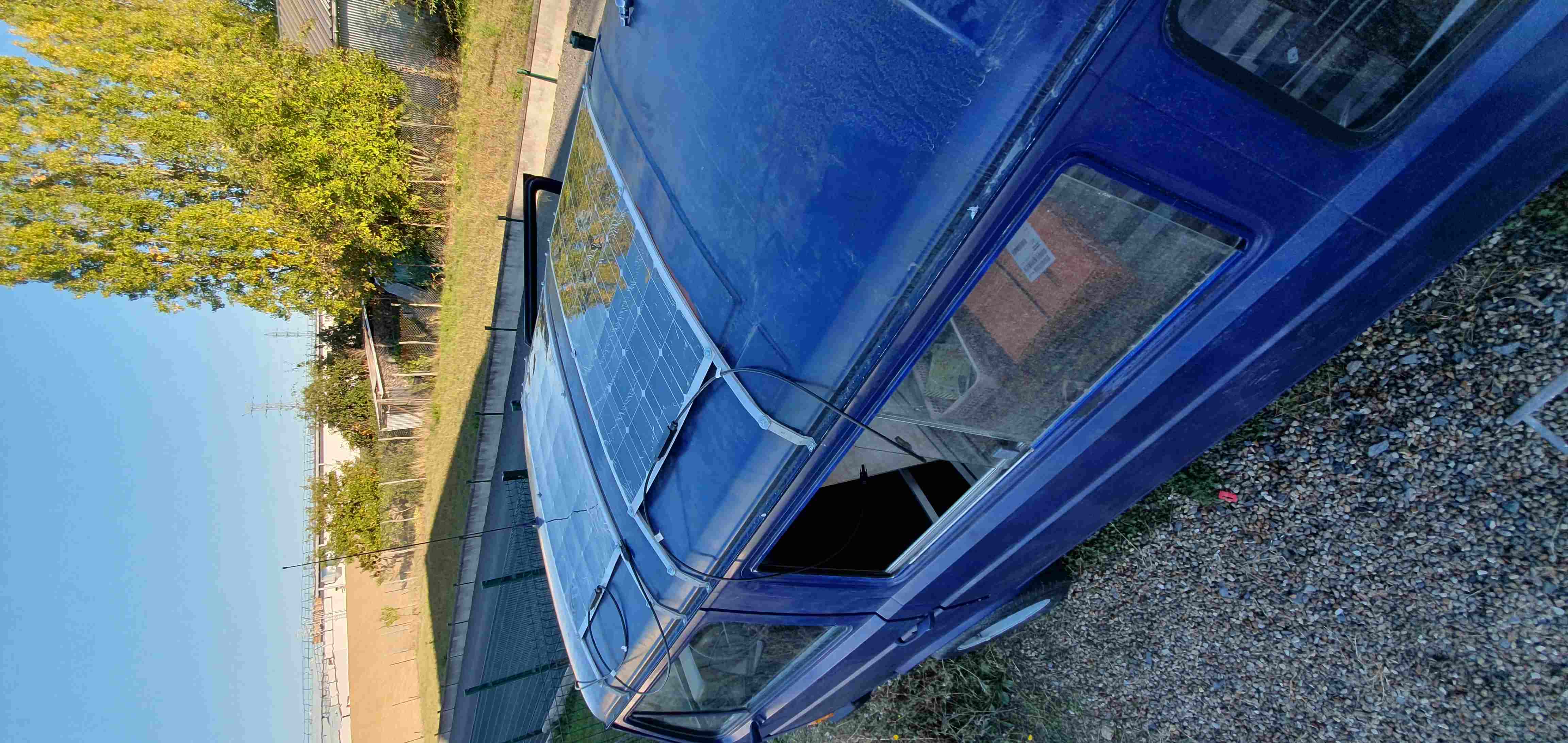

Autre bonne nouvelle le toit est maintenant étanche on a remplacé le toit ouvrant par une tôle 👍
Place au photo ..
Merci à tous pour votre aide !
Et bonne soirée à tous.
Super taff, tu es pro de la menuise ?
P.S. Je kiff toujours autant le style du robinet eau chaude, eau froide :chineese: :chineese: ::)):

Salut !!
Oui j'ai été menuisier constructeur de décor ! J'ai appris tellement de chose dans ce métier c'était génial ! Parcontre il ne faut pas avoir peur de travailler on faisait des fois des horaires de folie 😳
Merci bien à vous

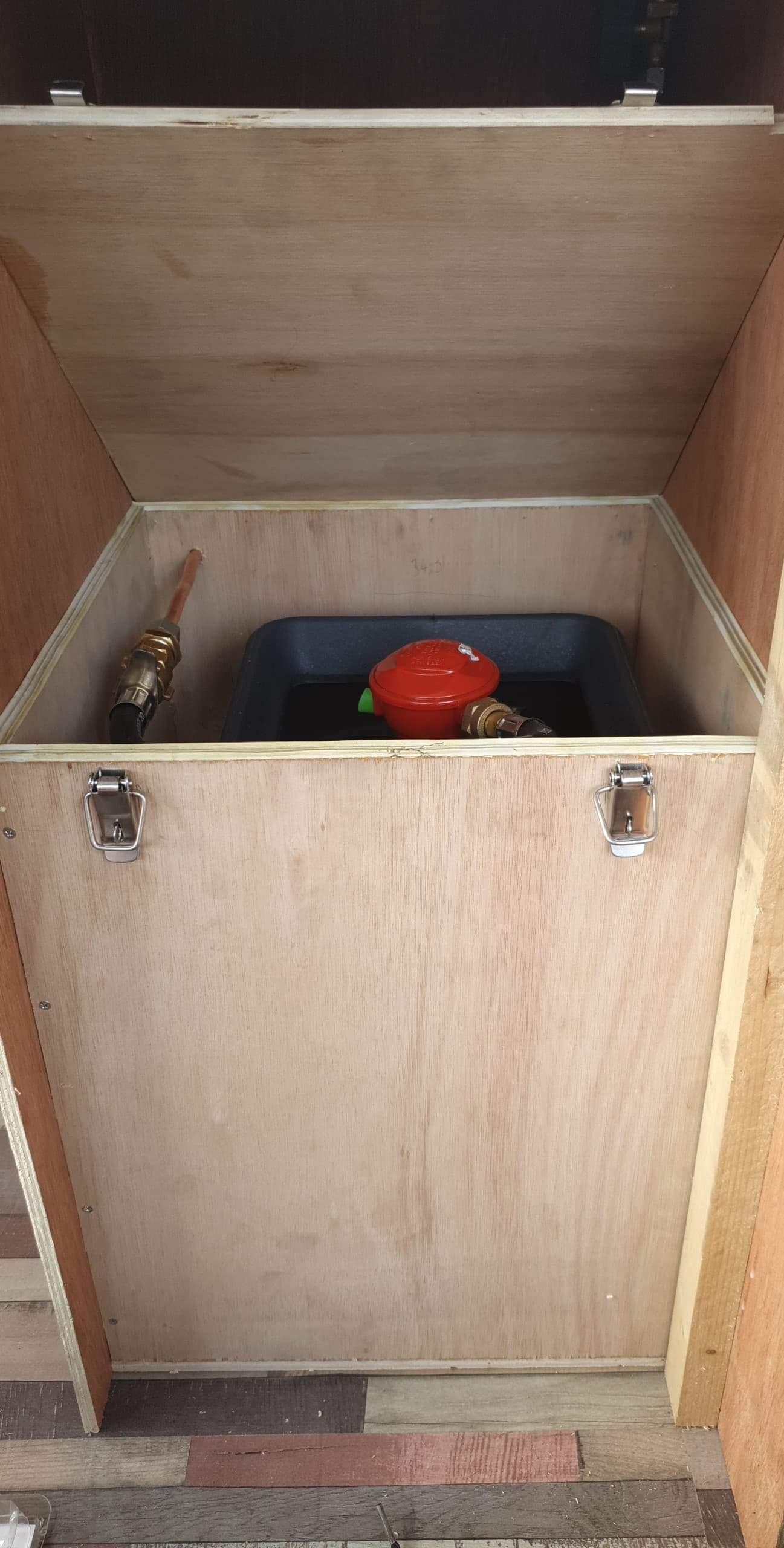

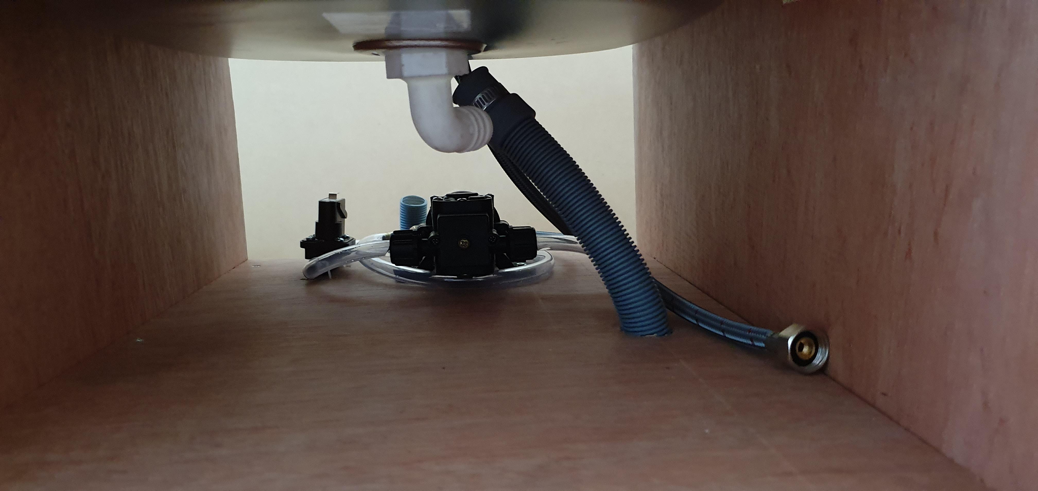

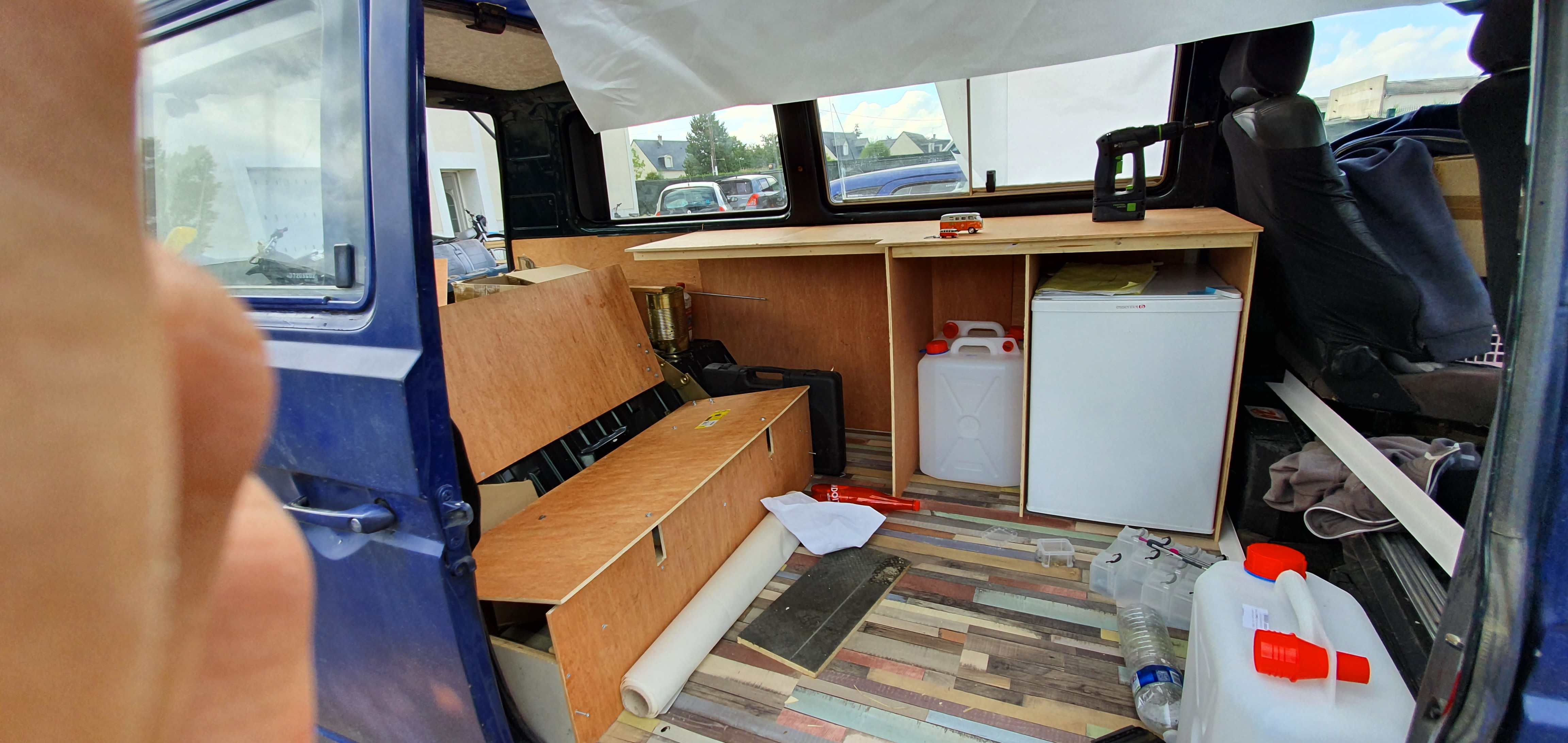

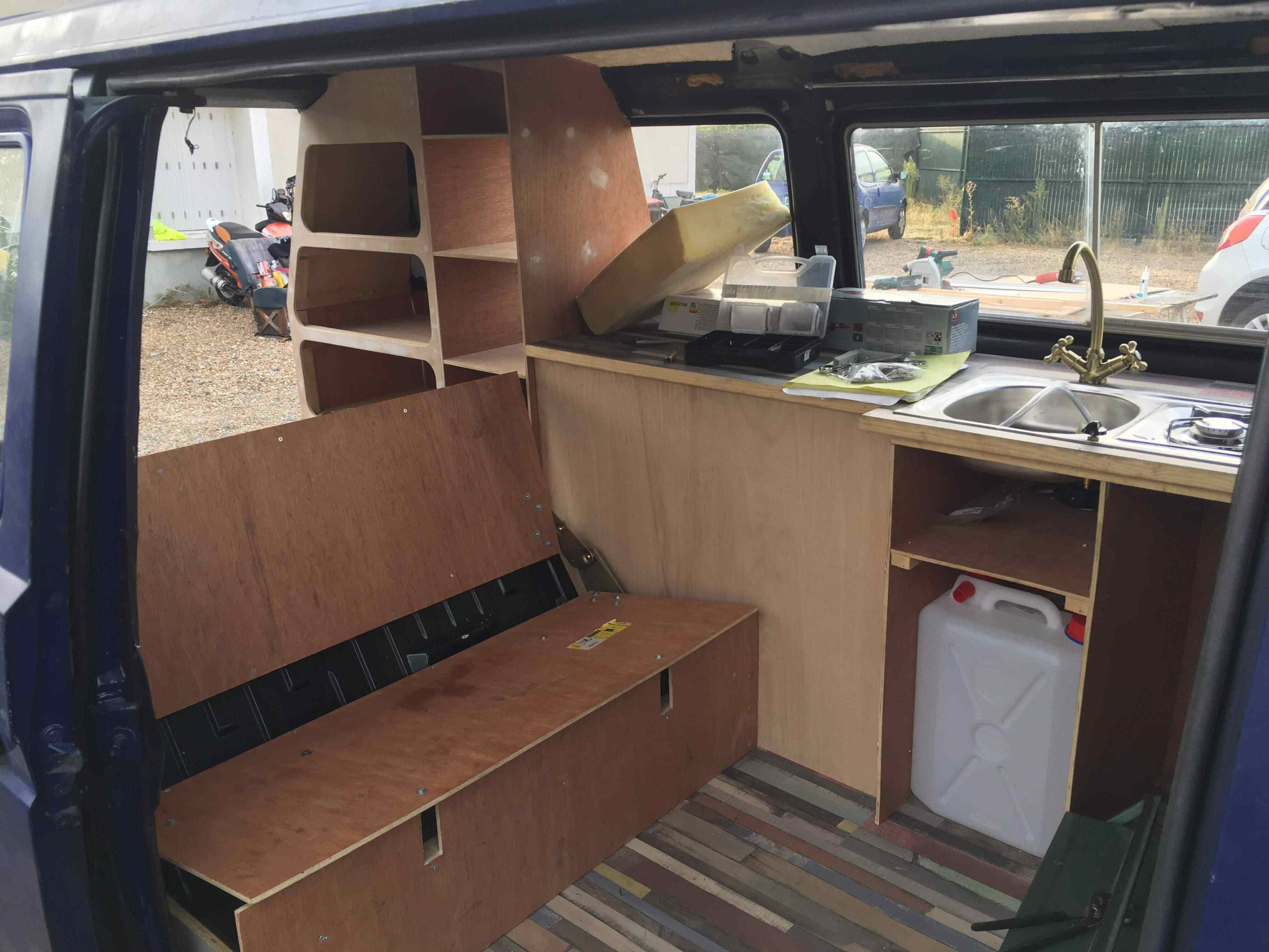

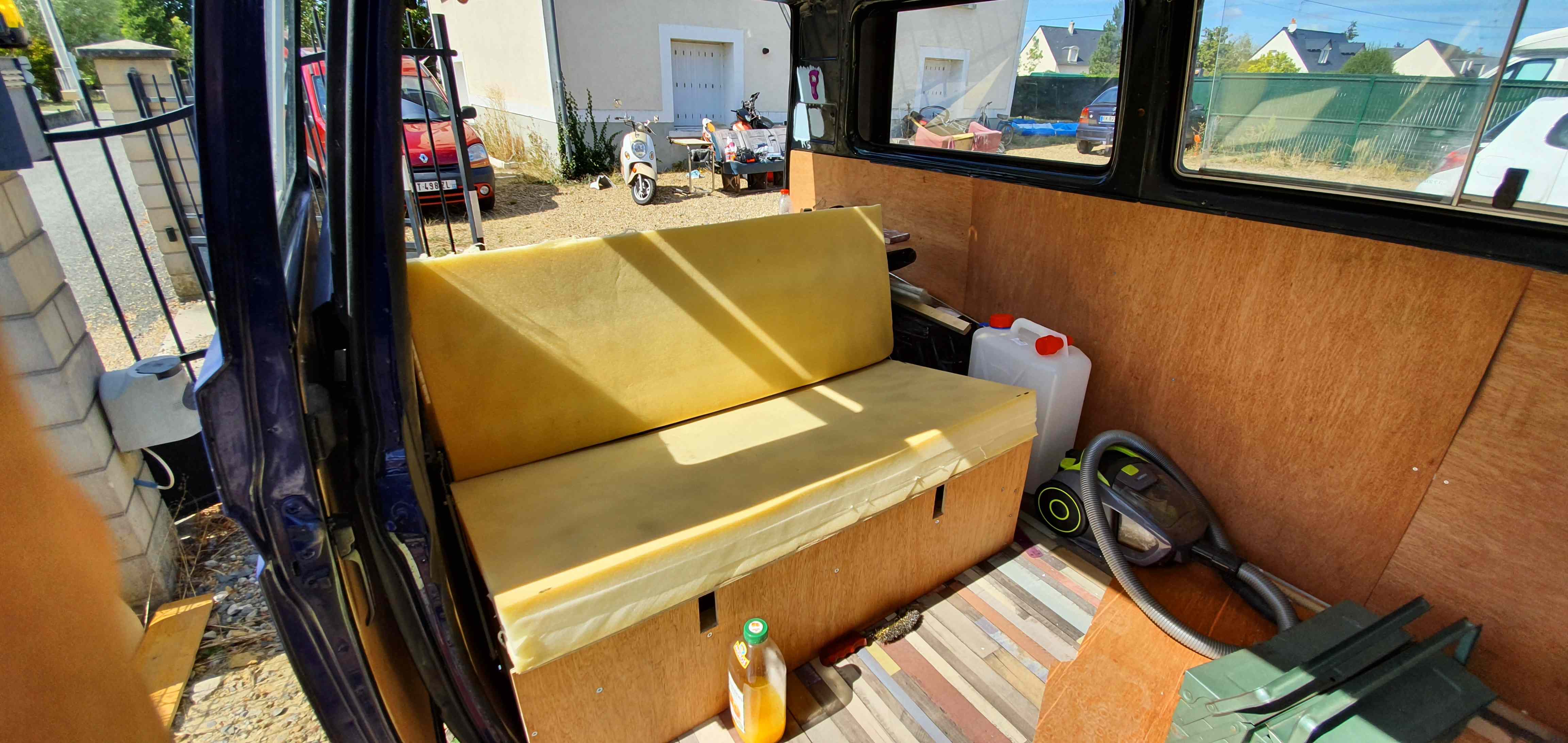

Voici de quoi ça a l'ai avec tout les volumes en place. Et j'ai fait l'installation du gaz avec une cube de 5kg !
Bonne journée à tout LéoMi!
Très beau travail déjà accompli et bien pensé surtout !
Super boulot. Juste un détail, c'est l'angle que fait le meuble cuisine au niveau du bord inférieur gauche de ton évier. Il est "vif" et peut blesser, il n'est pas dans les normes si tu veux passer VASP Caravane plus tard. Fait lui une belle courbe toute douce ou ajoute une pièce de bois qui revient sur le bord du plan de travail à gauche. (Je ne sais pas si je suis clair)
Oui effectivement, la DREAL est exigeante sur ce point. C'est la même chose pour l'angle derrière le siège conducteur il me semble.

Oui je crois qu'il y a un post à ce sujet ! Je vais t'envoyer des photos si tu veut. Et les charnieres clic clac je les ai prises sur serial combi
Si non tout avance super bien je vous tiens au courant rapidement et je vous posterai les photos du final !

super boulot, quelle épaisseur fait le contreplaqué sur ta banquette? et meubles? Je m'aprette a faire le miens.
LéoMi
Messages : 80
Enregistré le : mardi 30 juil. - 18:56
Localisation : FRANCE Tours 37000
Message par LéoMi »
Merci ! Et bien j'ai mis du 10 partout mais il faut mettre pas mal de renforts pour le maintenir bien rigide ! Pour la banquette prend plutôt du 15 ou 18 tu seras plus tranquille 😜 si non il faut pleins de renforts et sur la banquette c'est galère !!
Et du cp de 10 pour le reste c'est top et plutôt léger !
