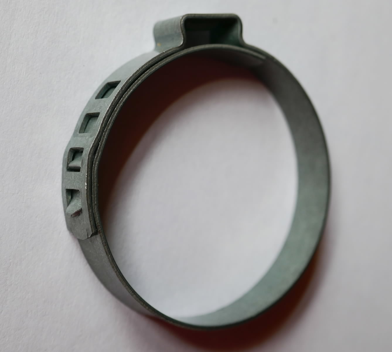

juste le collier sans le soufflet en taille 37, 65 et 90 pour les soufflets de cardans avant.

Pourquoi tu ne montes pas des Serflex ? Il y en a de toutes tailles et de toutes épaisseurs.

Je n'ai jamais vu de collier Serflex sur les axes qui tournent.
lamothe a écrit : ↑mercredi 28 août - 18:59 Tu devrais trouver ça chez AD ou concurrence Marco.
je suis passé chez AD, pas ce type de collier

Celui ci est ouvert mais ils devraient avoir le modèle fermé. Il se serre de la même façon.
Je leur en avais pris il y a quelques années...
Tu devrais aussi en trouver dans un comptoir agricole.
Sinon demande dans un petit garage auto, ils te dépanneront contre un pack de bière

Pour info j'en avais cherché il y a un moment sans grand succès. J'avais trouvé des collier comme ceux là :
https://www.ebay.fr/itm/Jubilee-CVK015S ... Sw6YtZWnAZ
Mais ils ne m'ont pas inspiré confiance (l'ajustement ne se faisait pas aussi bien que ceux fournis dans le kit)
J'ai finalement opté pour des colliers ligarex. La pince spéciale n'est pas obligatoire pour les serrer, il existe une technique pour faire sans (avec une pince plate et une à bec coudé). Ça n'a pas bougé depuis le remplacement.

J'ai commandé ceux que tu indiquais avec un lien : collier Jubilee
