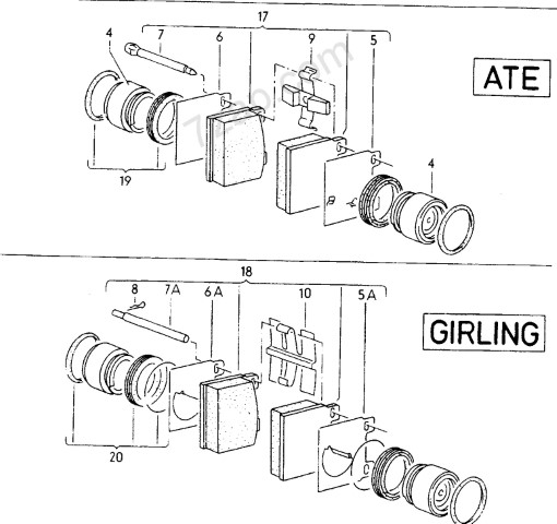

Oh là! Attention.
Les tôles absentes ont pour fonction commune d'être "insonorisantes".
Les ATE ont pour seconde fonction d'être antirotation.
Dans tout les cas on évite toute sorte de graisse.
Jamais vu, lu, pratiqué, une telle préconisation dans les docs constructeurs et autres RTA.
Tout au plus une graisse spéciale fournie avec les mâchoires de freins afin de légèrement lubrifier leurs points d'appuis sur les flasques.
Après il y a peut être des exceptions lorsqu'on est confronté à des étriers pourris.
Cf Vw dans ce cas précis:

les toles pour étrier fixe ATE ne sont pas compatibles avec les étriers fixes Girling. Ces derniers sont rares, mais ils existent. Combidams a eu la surprise quand il a racheté un étrier ATE neuf et qu'il a vu que son montage était en fait du girling fixe.

Re: bruit aiguë à la fréquence de la roue
salut Chataigne, j'ai des étriers ATE sur le t3. Du coup je n'ai pas bien compris ta remarque?...
- zygpapa
- conseiller mecaELEK
- Messages : 8532
La graisse va fixer la poussière et former un agglomérat qui pourrait nuire au mouvement de la plaquette.
- anatolltubronze
- Messages : 7922
autre point de vu ...
les freins transforment l'énergie cinétique en chaleur
avec la chaleur la graisse s’évapore et ne laisse que le cuivre, qui sert au collage et aide les pièces a glisser entre elle
