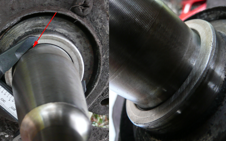

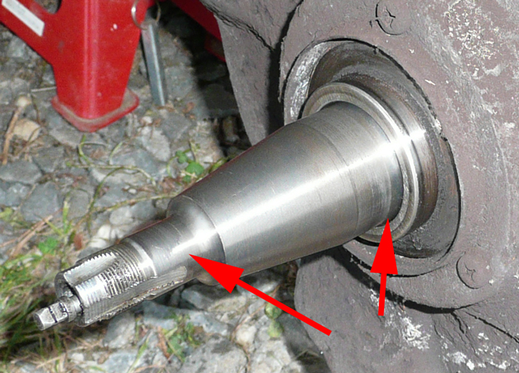

mais j'ai des marques sur ma fusée avant gauche (sur le haut et le bas qui supporte le gros roulement). On voit "en brillance" l'usure sur la première photo sous le pied à coulisse, pointé par la flèche. ça doit faire 0.4mm sur le diamètre. c'est pas facile a mesurer..
est-ce que je peux monter mes nouveaux roulements ou est-ce que je dois changer cette fusée ?
A droite, la roue était lâche avec du jeu, je passai un début de pointe de tournevis derrière la rondelle. (j'avais du jeu a la roue)
A Gauche (qui a les marques) c'était super serré. aucun jeu dans la rondelle (même en forçant) et le disque résistait plus en rotation que l'autre. (sans jeu à la roue)
mais aucun problème a démonter l'un comme l'autre.
Le col du gros roulement inférieur tourne sur la fusée si je tien le roulement par les rouleaux (donc si je le bloque). mais pas de jeu vertical.
- est-ce que c'est vraiment mort ?
un Avis ou un conseil?
Merci de votre aide.
W.

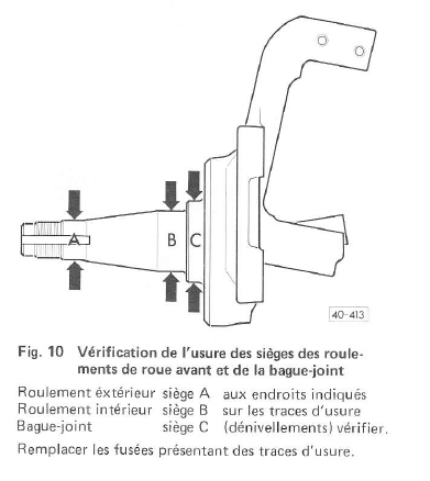

Je me réponds. La fusée est a changer : "Remplacer les fusées présentant des traces d'usures"
