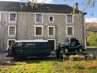

Premier essai avec le plateau et le Baboulin… Le Mans Paris à 90kmh... :)

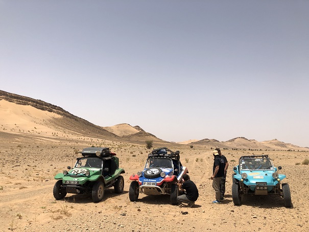

Sinon, un peu hors sujet, je viens de terminer le raid VWAFRICA, et pour la 2eme fois, le Baboulin vert a rapporté le trophé à la maison! :)

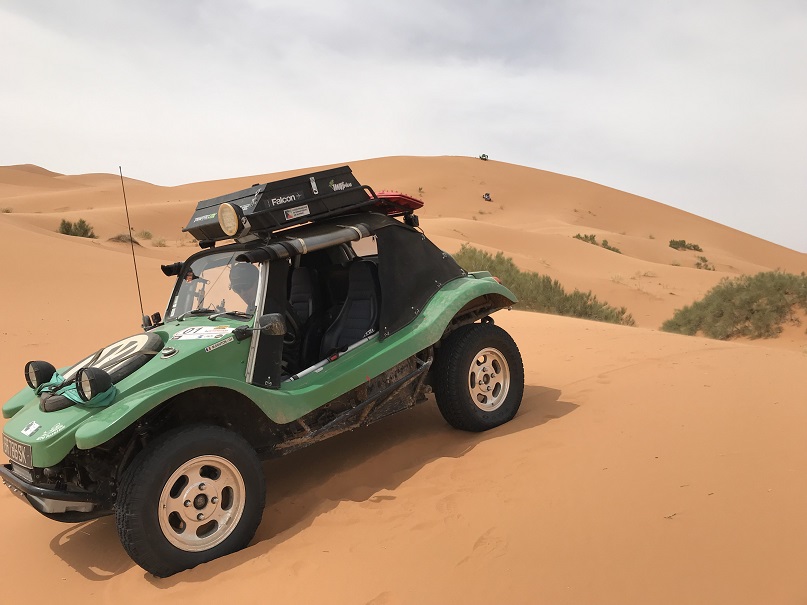

Une superbe édition 2019... encore une fois!
Reportage dans Super VW mag special buggy de Juillet pour les interressés

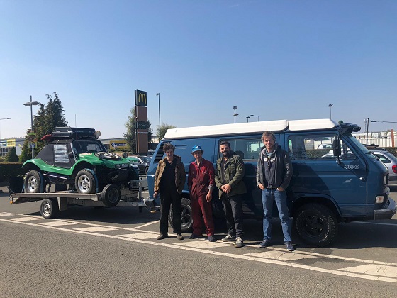

Avec les supers petits gars de Flatout au Mans qui sont de sérieux motoristes et qui m'ont bien aidé à finir la prépa du buggy
