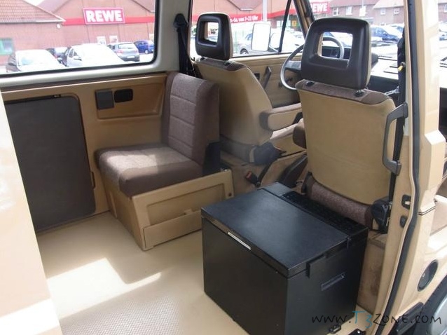

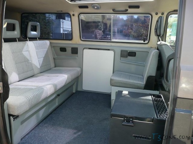

djeep's
Messages : 1021
Localisation : 13 - istres
Re: glacière multivan
Message par djeep's »
Quelques photos supp pris sur le net.
Je ne suis pas arrivé a les mettres dans le bon sens.
Il est la!!!!!!
