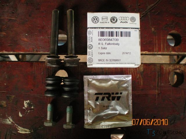

Après décapage à l'acide dilué, rinçage à l'eau courante, séchage et trois couches de galva en bombe.
Fournitures vw:
- Jeu 2 joints avec 2 soufflets 251698471A, 29,58€
- Kit réparation colonnettes, les soufflets ne sont pas livrés seuls, 2x 14,83€. Attention à la ref, c'est une correspondance celle du T3 n’étant plus fournie.
popo sur chandelle, avec le soutien involontaire et néanmoins motivant d'Alika, depuis ce soir, rdv pour géométrie jeudi soir, y'a plus qu'à :(;:
En espérant que l'entraxe des longerons soit unique sur l'ensemble de la fabrication des "F24"

Avant gauche tombé, des vis on fait de la résistance, pas de regrets: flexible de frein cloqué, soufflet de rotule inf complétement découpé, silent bloc du bras sur caisse mort, 81 ça fait loin.
Midi solaire approchant c'est l'occasion d'approvisionner quelques embouts qui iront bien au remontage.
Édition du soir:
1/2 train remonté, sauf barre anti roulis:
Barre antiroulis:
De gauche à droite, paliers 1981 et 1989, ref vw 251 411 051 plus dispo, et choix au pif dispo 251 411 051C, le tout pour barre de Ø 21mm. Manque 4mm, rattrapé avec une feuille de caoutchouc et de la super glue adaptée au collages souples, très efficace sur caout. On verra comment ça vieilli.
Méfiance sur les sites tel SK qui annoncent deux refs selon les années....sans parler de la matière de fabrication qui n'a pas la résistance des produits Vw
A demain :smile:
