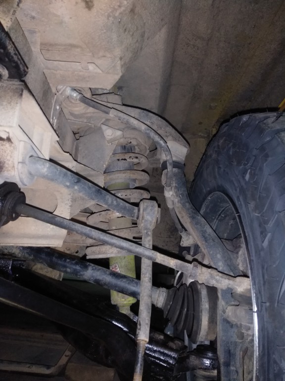

Bon... 1/2 journée pour démonter une barre ::)): ::)):
La bonne nouvelle c'est que dessous c'est en état correct.
Je mesure 33mm de diamètre du trou, pour l'épaisseur mon appareil est trop gros :!P:
On remontera plus tard je n'ai plus de temps...
Finalement pour dévisser la barre j'ai enlevé la roue et j'ai utilisé une rallonge d'1 mètre.... Ça ne risquait pas de venir avec seulement la clef Yellow_Flash_Colorz_PDT_09

Donc avec ce test, tu valides que les +/- 15° de débattement angulaire des SBU leur permettent un montage sans souci sur les syncro avec débattement de suspension d'origine ?
Tu as utilisé les rondelles extérieures d'origine, mais les as tu montées inverse de l'origine comme j'ai prévu(coté cuvette qui enveloppe la grande cale orange) ?
Roue pendante, les rondelles extérieures ne viennent pas taper le faux chassis ?
J'ai des amortos avec course plus longue, Viarouge. Oui bien sûr pour les rondelles, montées dans le sens opposé à l'origine, tout de même 🤣
5mm de jour sur la rondelle arrière et le faux cadre, en bas.
3mm de jour sur la rondelle avant, à l'horizontale, côté intérieur, et côté extérieur 4mm.
