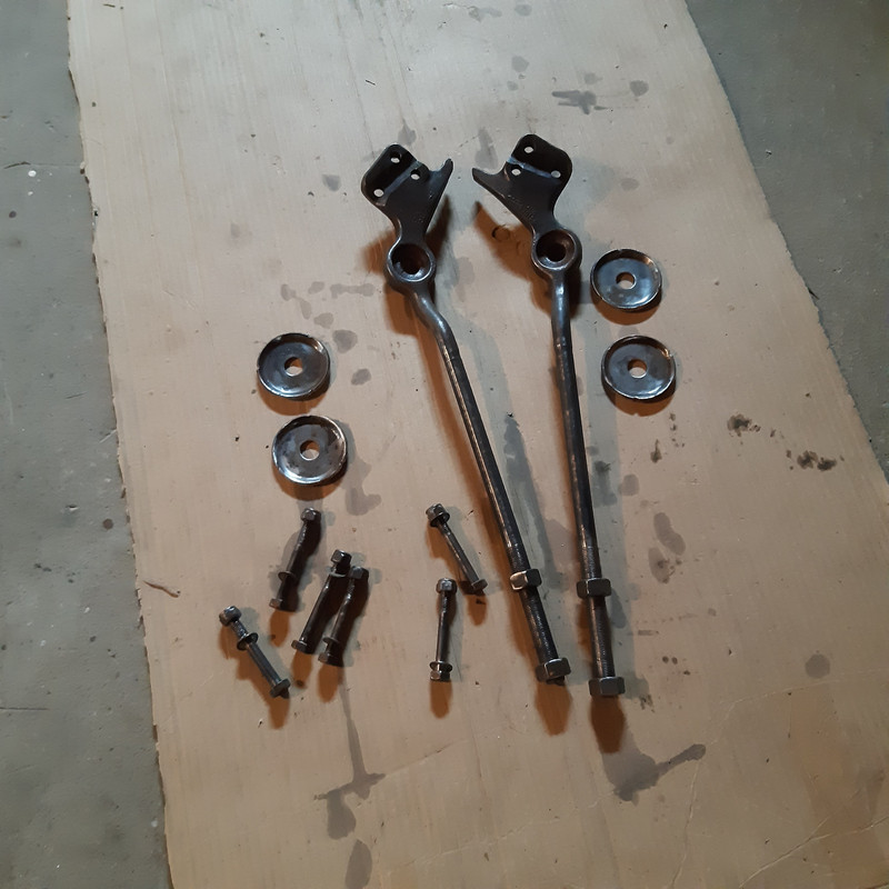

Quelques nouvelles de mon montage des SBU.
J'ai enfin réussi à déposer mes tirants.
Voici les pièces nettoyées, plus qu'à les peindre avant de remonter.

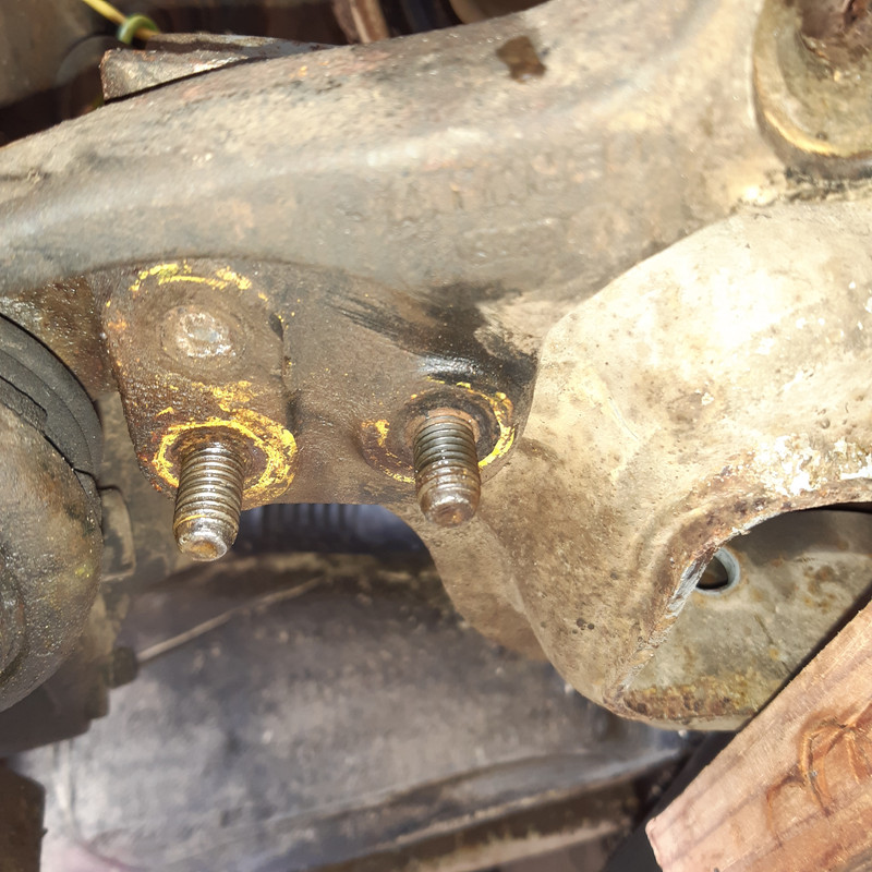

1 - Pour demonter les boulons je vous conseille de bien nettoyer les vis et écrous avant d'essayer de deviser histoire de ne pas casser les vis. J'ai quand même cassé une des vis au demontage malgré tout et c'était bien galère pour les déposer.

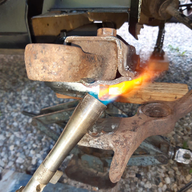

2 - Une fois les écrous déposés, vous avez de grandes chances de ne pas réussir à faire bouger les vis car celles'ci se sont soudée avec le temps sur les tirants et les bras de suspension. Pour les déposer vous devez chauffer les vis au rouge pour brûler la rouille et user de votre degripant préféré. J'ai passé plusieurs jours pour déposer ces 6 vis.
3 - Avant de chauffer, je vous conseille de déposer la fusée car sinon c'est changement des soufflets de rotules assurés. J'en ai fait l'expérience sur un côté.
4 - Pour déposer ces 3 vis et les barres de tirants, il est plus facile de le faire bras pendant plutôt que barre en position de travail pour libérer puis facilement les 3 vis qui tiennent la barre. J'ai essayé les deux méthodes.

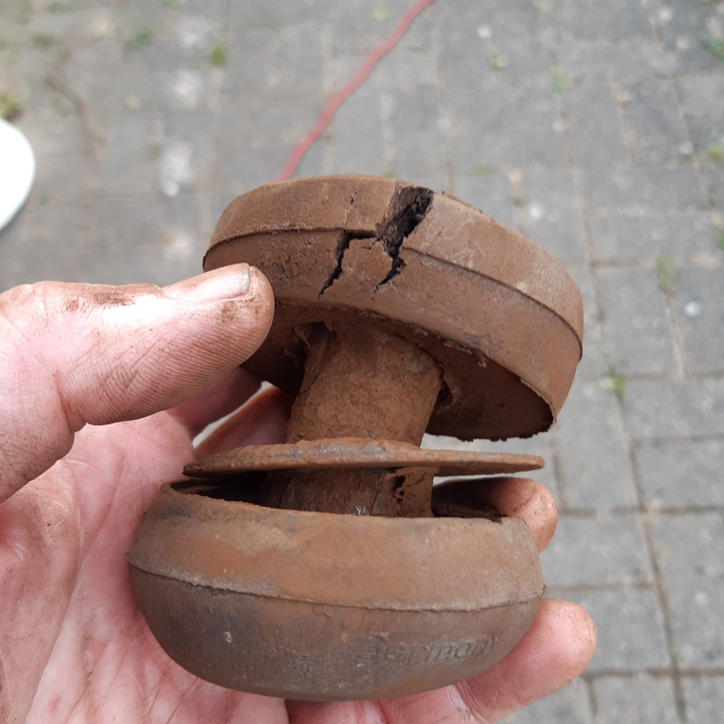

C'est pas simple à déposer mais cela n'est pas du luxe quand on voit la tronche des silentblocs d'origine.

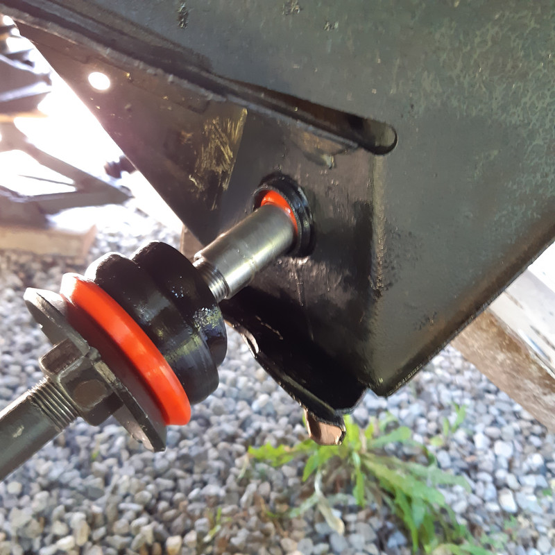

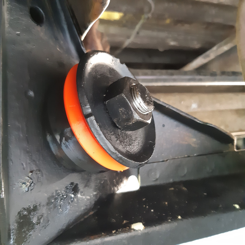

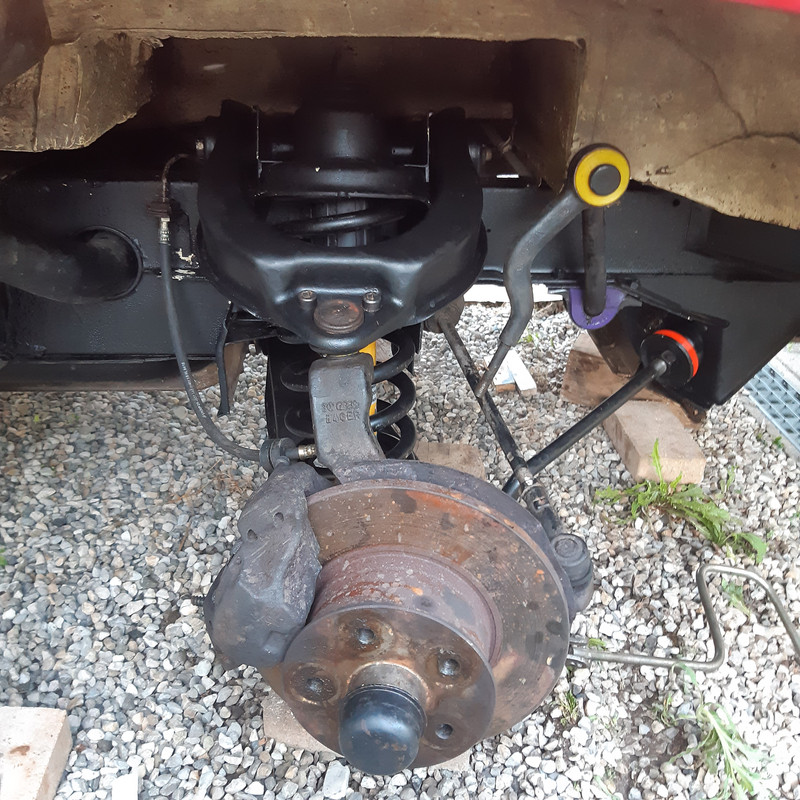

J"ai bien avancé dans la mise en place des.SBU.
Les deux côtés sont posés, je vais pouvoir rester cela bientôt. :sun:
Pour Fred, je te mets les photos que j'ai fait si tu veux modifier ton premier message pour avoir la dernière version des SBU en photo
Une vue d'ensemble des travaux de réfection du train avant, plus qu'à rattacher les biélettes.

Yellow_Flash_Colorz_PDT_10
C'est joli !
Tu vas être content de lui dérouiller les disques !
Par contre, il va falloir redémonter (mais çà sera vite fait :wink: ), les rondelles se placent à l'inverse de l'origine, cuvette vers les SBU.

Pour les rondelles, j'ai bien vu que tu indiquais de les retourner, mais mes rondelles plaquaient bien mieux les pièces oranges dans ce sens. Dans l'autres j'avait un jeu sur la partie plane, les rondelles étaient en contact par les bords.
Messages : 3153
Re: LE silent-bloc ULTIME pour la barre de tirant de chasse (toutes les infos dans le premier message maj15/05/2020)
je te l'ai sur FB T3Z c'est a l'envers cela plaquera vu le serrage

thiery D a écrit :
dimanche 31 mai - 7:37
...c'est a l'envers cela plaquera vu le serrage
Exact Thierry !
C'est au serrage que çà se met en place avec les cuvettes coté SBU.

Bon ben du coup je vais faire bêta tester rondelles inversées ::)):
Je ne pense pas que ce soit très grave sur le fonctionnement des SBU. J'ai essayé de monter et descendre pour voir et sa a l"air de bien fonctionner. Au top ces rotules.

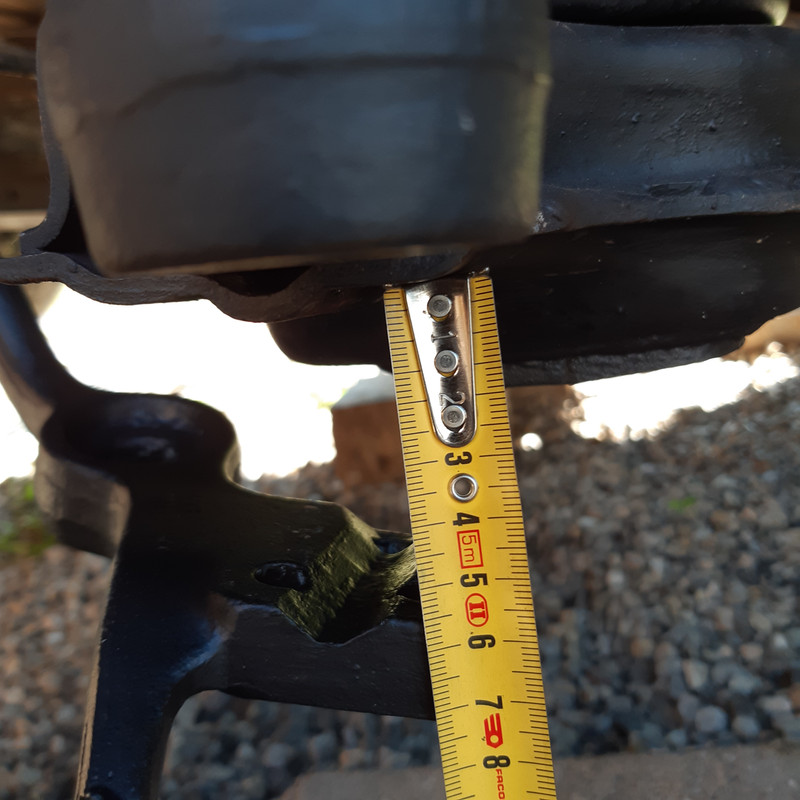

Pour nourrir la réflexion de montage sur synchro, j'ai aussi pris cette photo lors du montage avec uniquement la pièce avec la petite rotule de mise, le tube inox et le tirant positionné. Il y a encore bien 5cm de débattement supplémentaires vers le bas

DavCox38 a écrit :
dimanche 31 mai - 11:57
Je ne te le conseille pas, le sens de montage des rondelles est mûrement réfléchi.
Les rondelles d'origine montées dans le sens préconisé remplacent des pièces usinées qui auraient rendu le cout des SBU inacceptable.
On voit une de ces pièces usinées sur la première photo du tuto de montage dans le premier message du post (photo du démontage d'une ancienne version de SBU).

fdelam a écrit :
jeudi 13 juin - 22:05
LA c'est clair
et l'on comprend l'utilité des rondelles et de leur sens

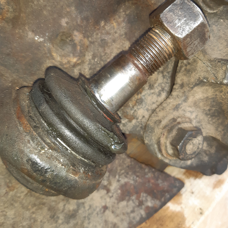

Merci de vous inquiéter les gars mais je vais laisser comme ça,.La rotule est bien en place, tout est calé et réglé et j'en ai marre de le voir sur chandelles.
J'ai fait un essai routier et c'est vraiment pas mal, le popo vire à plat et je ne sent pas plus les défauts de la route. Apres les nouveau amortisseurs doivent aussi faire du bien.
Pour Fred désolé de pas avoir respecter tes precos de montage. Mets bien en gras que cela se monte rondelles retournée. Je les retournerai si je dois démonter e nouveau le train avant.
Évidemment, même en ayant pas respecté les instructions de montage, les SBU font ce pour quoi ils sont faits, c'est à dire améliorer la tenue de route de nos engins.
Mais si tu ne corrige pas cette erreur de montage, tu prends le risque de pourrir les SBU très rapidement.
Je trouve que c'est dommage. Yellow_Flash_Colorz_PDT_13

DavCox38 a écrit :
dimanche 31 mai - 19:16
Merci de vous inquiéter les gars mais je vais laisser comme ça...
Mets au moins celle de devant dans le bon sens, c'est l'avant du SBU qui prend quasi toute la charge.
Tu auras à peu de choses près un montage conforme et c'est pas grand chose à faire.
