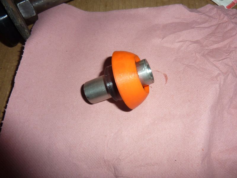

De quoi je cause vraiment :

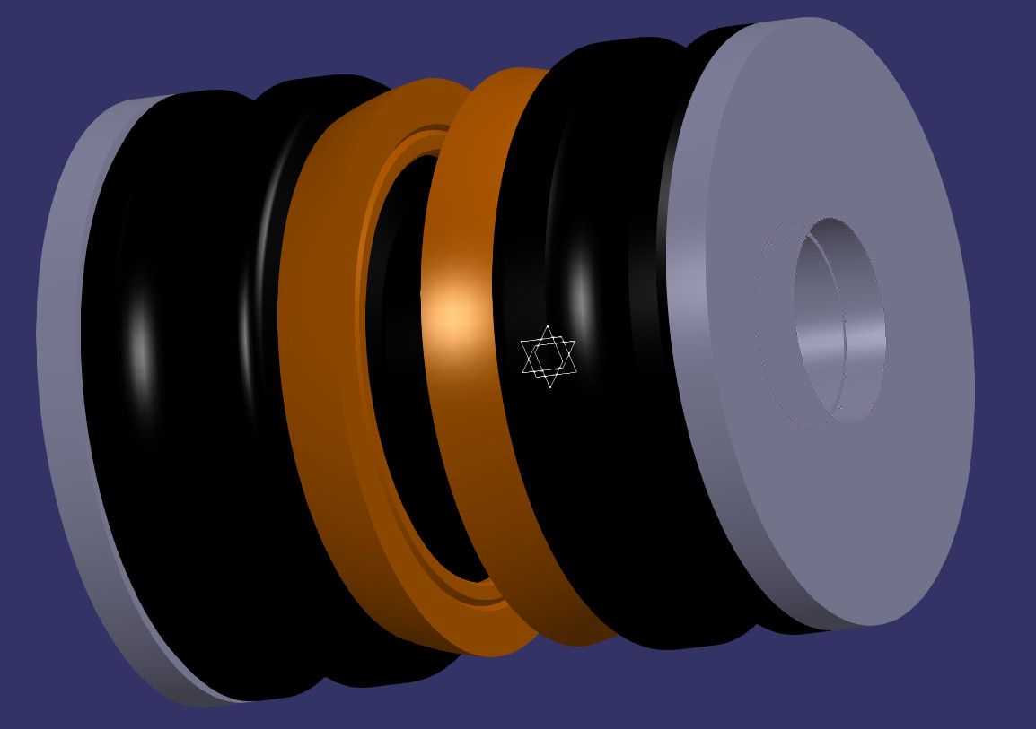

Il s'agit d'une vraie rotule (et même double-rotule) mais imprimée 3D en polyuréthane (la même matière que les powerflex) composée de plusieurs pièces de différentes duretés et qui se monte sans aucune modification à la place des caoutchoucs d'origine.
Ci dessous une vue CAO.
Le secret de l'efficacité de ce silent-bloc, c'est l'imbrication de deux rotules qui guide et centre parfaitement la barre de tirant par rapport au trou qu'elle traverse dans la caisse.
Comme c'est une vraie rotule, la géométrie est maitrisée, ça améliore le travail de l'amortisseur sur les routes défoncées et donc le confort.
La direction est beaucoup plus précise et plus légère quand on roule, je me suis surpris à trop tourner le volant en prenant des virages que je connais.
Ça vire plus à plat.
Ça se comprime très peu au freinage et le rend plus "percutant".
Comme il y a de la matière souple dedans, çà filtre les vibrations de la route.
Ce qui au final donne une tenue de route, une précision dans la direction, un confort et une sensation de sécurité jusqu'alors inconnus sur nos engins.

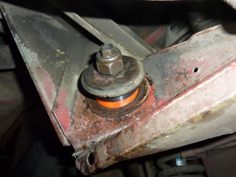

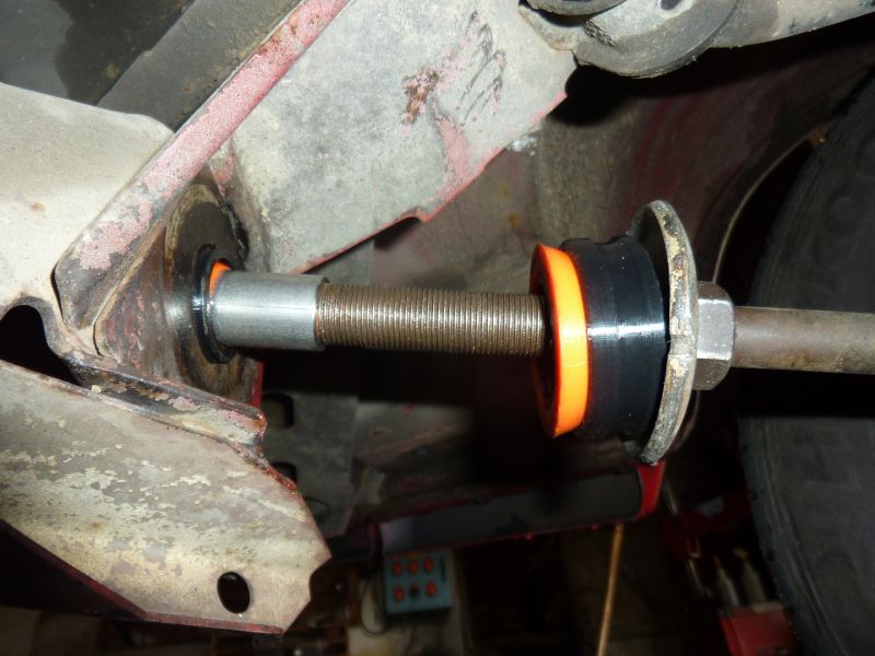

Le montage remplace les caoutchoucs d'origine sans modification en à peu près une heure :
Je fais çà roues posées mais surélevées pour pouvoir passer sous le camion.
Penser à bien nettoyer tous les filetages visibles sur les barres de tirant avant de commencer à dévisser.
Outillage nécessaire :
  • au moins une clé plate de 27 (deux c'est mieux)
  • un mètre

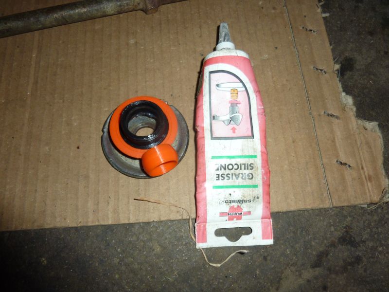

  • de la graisse (là, j'ai utilisé de la graisse silicone de plomberie, Powerflex utilise de la graisse silicone chargée téflon, de la graisse mécanique peut aller aussi, le polyuréthane résiste aux hydrocarbures)
A propos de graisse :
What is the Best Grease for Polyurethane Suspension Bushings?
Mode opératoire :

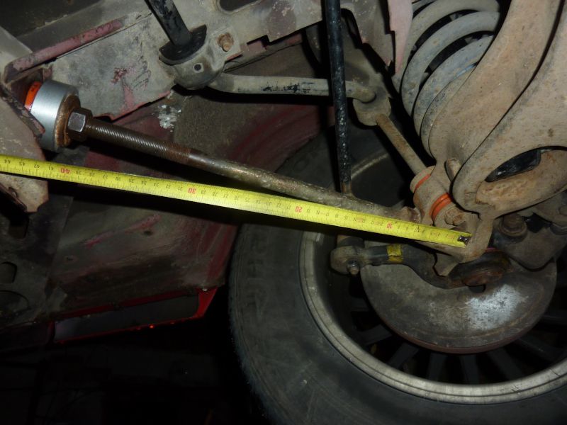

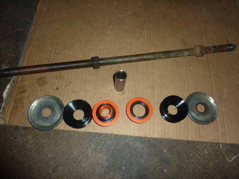

  • Je mesure la longueur de tirant entre deux points fixes, un point sur le bras et un sur la caisse

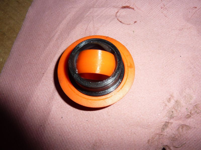

  • Je dépose la barre et prépare le kit (pour ce montage, j'ai utilisé les rondelles d'origine)
  • Vérification de l'état du trou et mesure du diamètre (à peu près 33.5mm)
  • Graissage rotule interne
  • Manchon graissé et enfilé dans la rotule interne

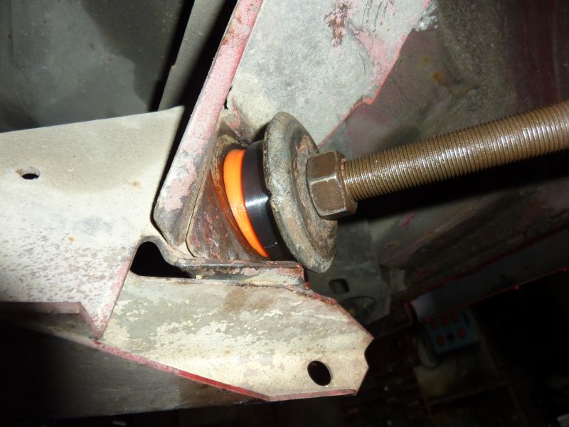

  • J'enfile l'assemblage précédent par l'avant, l'idéal est que çà soit un peu serré (si çà flotte, çà va taper à l'intérieur du trou et dégrader le silent bloc) je prépare la barre de tirant avec son écrou, une rondelle, une coupelle préalablement graissée et la deuxième partie de la rotule externe, j'enfile la barre dans le manchon inox, puis je revisse la barre dans le bras.
  • Je resserre tout ce qu'il y a à resserrer, les deux parties du silent bloc vont se clipser toutes seules au serrage et je règle la longueur de tirant en fonction de la mesure prise au début
Après avoir fait les deux cotés, ENJOY !

Le kit serait composé de :
  • 2 manchons inox
  • 4 rondelles inox
  • les différentes pièces plastiques

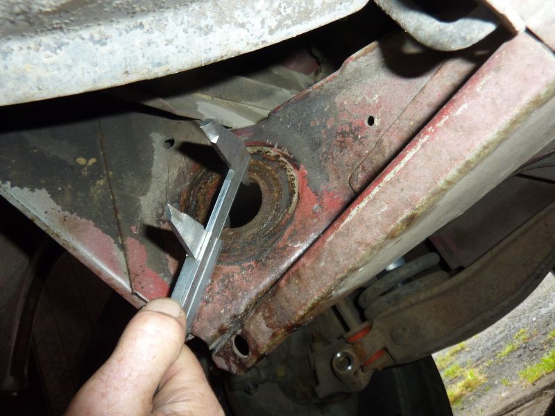

Les 2WD sont apparemment tous compatibles (selon info DavCox38), mais je manque d'info sur le syncro et je préfère dire que çà n'est pas compatible pour l'instant.
le trou par lequel passe la barre de tirant doit être en bon état (à titre comparaison, on met pas des pistons neuf dans un bloc rincé)
En mettant ces pièces neuves dans des trous usés, c'est sûr que çà va améliorer quand même le fonctionnement du train avant, mais çà risque d'user prématurément les pièces et çà ne sera plus un test représentatif pour la durée de vie.
le diamètre du trou est de 33.2mm nominal.
l'épaisseur de la paroi 9mm.
Tout çà doit pouvoir se mesurer juste en démontant un des caoutchoucs et les mesures que vous relevez sont les bienvenues.

Je précise que mon kit ne peux pas se monter si la paroi de la caisse traversée par la barre de tirant est en mauvais état.
Si par exemple vous avez roulé un moment avec des caoutchoucs usés et que la barre est venue taper à l'intérieur de l'orifice, il est fort possible que çà ait déformé ou bouffé la tôle.
dans ce cas, je ne peux rien pour vous et il faut trouver un moyen de réparer avant de vouloir monter quoi que ce soit.
Mon kit est prévu pour un montage dans un orifice de diamètre 33.5mm et une épaisseur de paroi de 8.8mm, cependant comme c'est de l'impression 3d et que j'ai paramétré ma conception, je peux facilement adapter et personnaliser un diamètre ou une épaisseur.
D'ailleurs si certains sont prêts à démonter un tirant, prendre la mesure du diamètre de l'orifice et l'épaisseur de la paroi de leur engin, çà me donnera une idée plus précise de la dispersion de ces cotes dans la fabrication des T3 et d'ajuster ma fabrication en fonction de ces paramètres.

La méthode de montage est identique à celle indiquée par Powerflex sur ce PDF
Donc je dirais en toute rigueur qu'un réglage de géométrie s'impose, mais on peut se débrouiller sans si on mesure précisément entre un point fixe du bras et de la caisse et qu'on règle les tirants correctement en fonction de cette mesure à la fin du montage.
Quand j'installerai sur le mien la version que je destine aux futurs testeurs, je ferai un petit reportage avec photos pour expliquer tout çà.

Je déconne quand je dis qu'il faut être prêt à réparer sur le bord de la route (mais quand même, au cas où, avec les vieux caoutchoucs, un mètre et une clé de 27 dans un coin du camion, çà repartira comme avant).
Je suis confiant dans ma conception.
Même si j'ai choisi un matériau résistant aux chocs, aux hydrocarbures, dont le coefficient de frottement est faible... que je maitrise la machine qui me permet de fabriquer les pièces de la meilleure façon possible, on est jamais à l'abri d'un souci.
Le zéro défaut n'existe pas.
il y a des pièces en mouvement, des frottements, donc de l'usure...
L'inconnue, c'est surtout la durée de vie, 5000, 10000,100000 km ?
L'idée est de participer à une expérience, d'accepter de dépenser un peu pour en faire partie, d'être un minimum mécano pour pouvoir assurer le montage, de rouler et de donner ses impressions, de surveiller de temps en temps l'état des pièces voire démonter et poster des images d'un point particulier.
Donc en acceptant les conditions que j'ai décrites au fur et à mesure de ces messages :

Vérifie et profites en pour mettre un coup de pied à coulisse pour me donner le diamètre du trou si tu veux bien.
En sortant juste l'écrou, la rondelle et le caoutchouc de devant pour vérifier le trou (des deux cotés), il doit y avoir la possibilité de mesurer et donner une cote au dixième de mm.
Si le trou est mort, quoi que tu montes (origine ou Powerflex ou équivalent) tu n'auras rien de bon.
Dans ce cas, soudure et lime peuvent éventuellement sauver la mise.
Tu confirmeras ta candidature après vérif.

Message par fdelam » vendredi 14 juin - 16:50
Un coté

J'ai un modèle de 82. Il me semble que la conception des tirants coté bras est différent entre les modèles A et B. Par contre côté silentbloc je ne me suis jamais posé la question.
Je suis également partant car les miens sont cuits.
