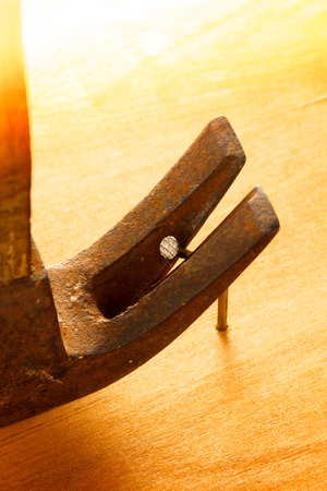

Allez je vous donne l'astuce pour enlever le cache :
PS : le clou ne sert à rien Yellow_Flash_Colorz_PDT_17

Je vois pas comment mettre la planche pour enlever le cache ::)):
