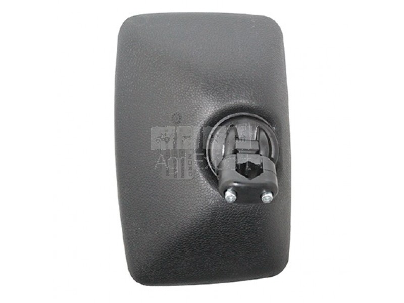

Hello bonjour...les miroirs je les prend chez un marchand de matériel agricole ...c'est top fixation sur le tube avec deux serrages allen
au environ de 10 € pièce on peut les mettre intéreur où légèrement extérieur c'est Top bonne vision

Ben oui Manu !!! excuses pour la réponse tardive ... je prends ça chez Claas matériel agricole .(10€)
bonne vision concave ça change la donne

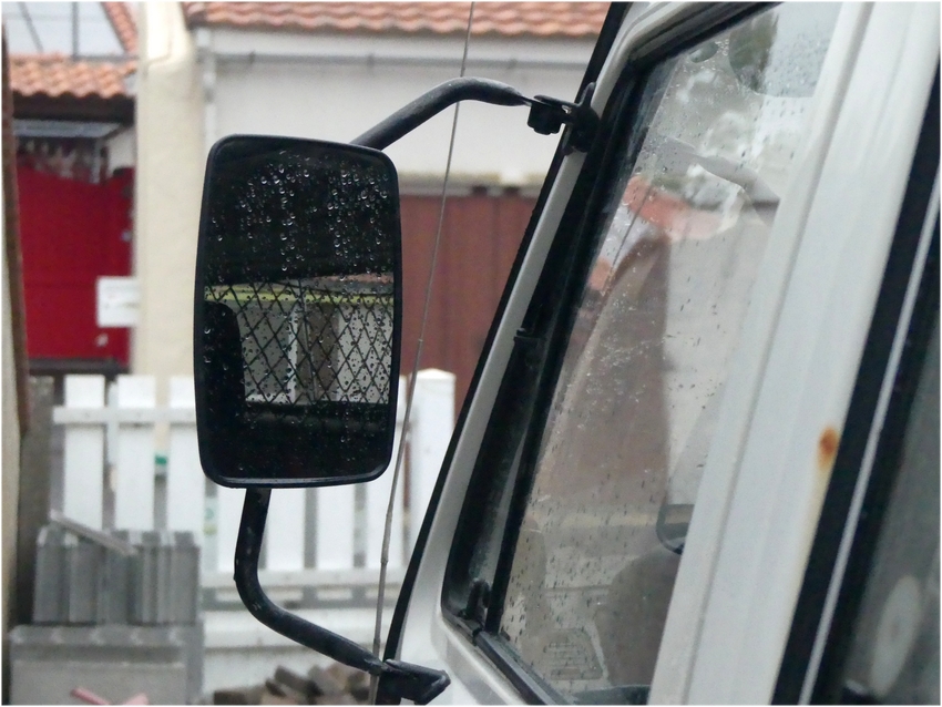

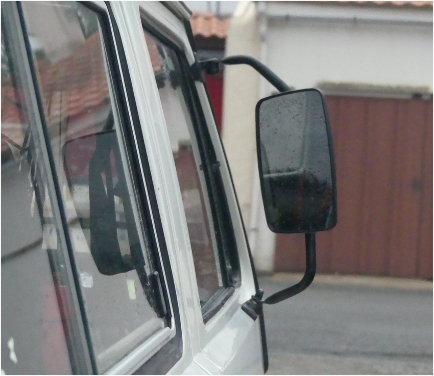

J"ai reçu mes miroirs . les Britax sont bien . le plus c'est le boudin caoutchouc sur le tour du rétro . et oui , ils sont prévus pour du Land 4x4 :laclasse: et c'est quasi la taille du rétroviseur d'origine du T3 , donc ils sont pas trop imposants .
J'avais trouvé des bras de LT sur lbc pour10€ à coté de chez moi :06:
et un peu moins de 50€ pour les 2 miroirs ...

Euh, c'est sympa ces rétros, mais ça sert à quoi dire c'est pour avoir la même vision que ceux d'origine ?
Ils ont quand même l'air un peu plus large.

Pour moi , le rétro sur bras offre une meilleure vision car il est placé plus haut , à hauteur des yeux du conducteur .
et puis simplement pour le look car il est vraiment moche le rétro d'origine du popo :bouh: :wink:

yep il n'y a pas vraiment la place pour des inserts, je voulais partir sur ce type de fixation et j'ai finalement opté pour les vis à tôle moi aussi
sinon ça n'était pas clair avant d'avoir les miens, la différence entre ceux des LT et des syncro
j'ai l'impression que c'est juste la longueur du bras sur la partie haute qui change, afin que le barre soit verticale pour fixer le rétroviseur
je ne sais pas si c'est clair, mais moi ce sont des bras de LT et ils sont inclinés
on voit que le bord du miroir ne peut être parallèle au tube sur lequel c'est fixé
alors que sur ceux d'origine ça l'était
c'était ma réflexion du jour pendant l'installation, mais peut être que je me trompe :06: :06:
