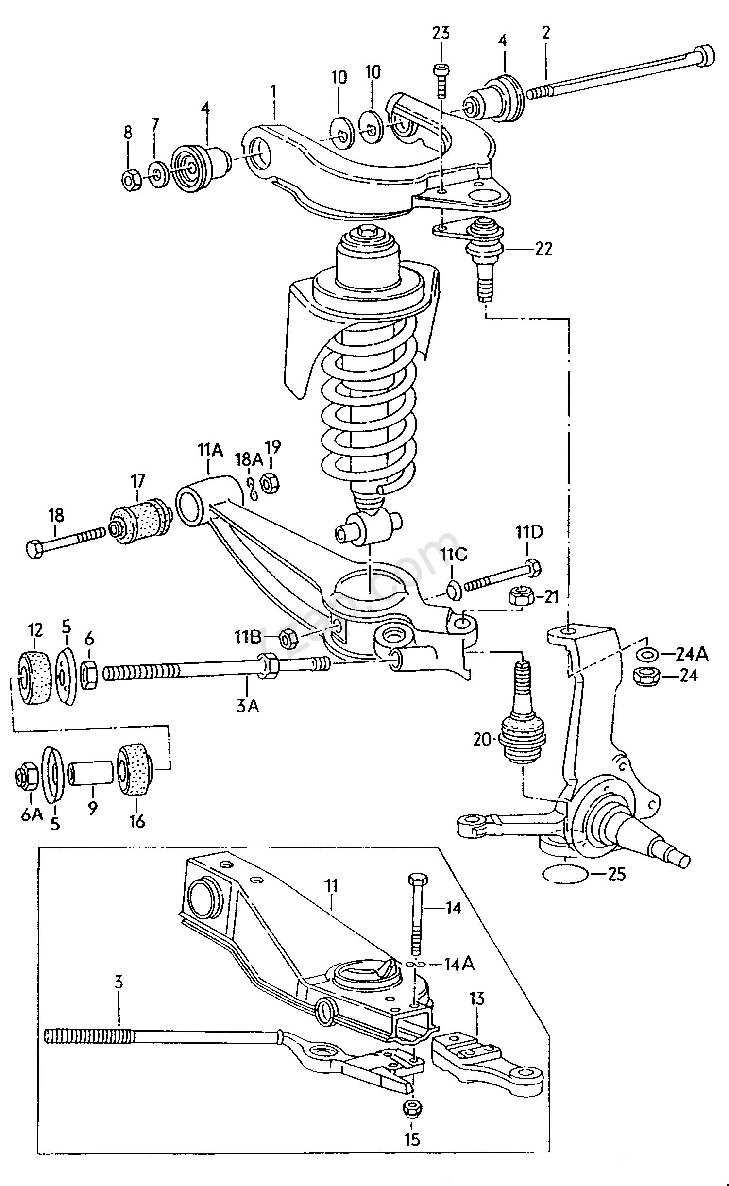

Pour ne pas ouvrir un nouveau sujet et regrouper toutes les connaissances sur ce sujet, je pose mes questions ici.
Je prépare le changement de ces silent blocs par des powerflex. Je n'ai encore rien démonté (J'avais pas la clé 6 pans suffisamment grosse pour la vis Yellow_Flash_Colorz_PDT_13 ).
J'ai vu qu'il y a des rondelles asymétriques pour régler l'écartement. Comment ça se règle ce truc? Il faut mettre la vis qui porte ces rondelles dans une position de rotation particulière pour obtenir un jeu particulier? Ou on tourne pour que les rondelles touchent des 2 côtés? J'ai pas trouvé d'infos dans la RTA.
Et j'ai aussi vu que les paliers doivent êtres immobilisés par des points de soudure (vu dans la RTA). Est-ce que ça s'applique aussi aux powerflex? Ces paliers ont l'air genre inox, donc je pense pas que ça se soude sur la ferraille si?

Ce réglage intervient dans le carrossage? C'est pas dans le bon sens si? Les vis sont dans ma longueur du camion à cet endroit, c'est pour ça que je ne pensais pas à ça. (Comme tu vois je suis pas expert carrossage!)
Je pensais que c'était juste pour régler un jeu pour prendre en compte l'épaisseur des silent bloc ou autre.

J'e pense bien aller faire re-régler tout ça après par des gens qui ont les compétences et matos. Quand j'ai acheté le T3 il y a 4 ans, il avait les pneus avant usées à l'intérieur. je les ai changé et faire refaire la géo, mais ça revient. Apparemment ils en avaient chié pour le réglage qui ne restait pas stable. Peut-être à cause de certains silent blocs je me dis maintenant. Et comme au CT ils m'ont conseillé de changer ce silent bloc, peut-être qu'il faut vraiment le faire :) !
Par contre, du coup, je ne vois toujours pas le lien entre cette vis et le carrossage?
Je parle bien de la longue vis qui rentre dans les silent bloc du triangle supérieur, qui relie les 2 bras du U à la carrosserie. Ces vis sont parallèles à la roue, du coup je comprends pas bien leur impact sur le carrossage et surtout celui des rondelles qui sont sur la vis à l'intérieur du U? Lors du réglage du carrossage, ils agissent sur cette vis?
(Vis 2 sur ce schéma)
merci de cet échange.

Adiou
Je suis passé au powerflex y a quelques mois
La vis 2 à un méplat tout le long les rondelles 10 aussi
Tu agis sur la vis ça bouge le carrossage et tu bloques en position via l écrou 8
Réglage au niveau de maçon en provisoire puis chez le mécano pour faire ça bien
J ai mis le point de soudure aussi sans problème
Attention à la vis 2!
Des fois elle grippe dans les douilles des Silentblocs
Ou si un bourrin a forcé comme un âne les rondelles 10 se bloquent dessus et tu peux plus l enlever
Et c est pas gagné , l accès est très compliqué, l acier hyper dur!
Donc tu bloques la vis tu enlèves l écrou 8 (l inverse marche pas!)
Et tu sers les fesses pour que ca sorte en tirant dessus dans l axe

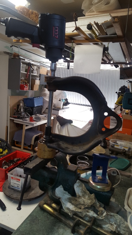

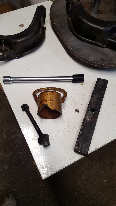

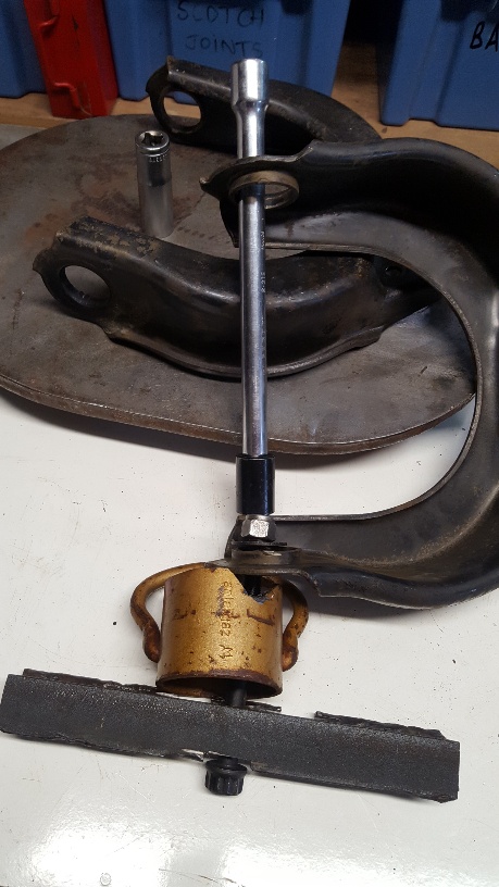

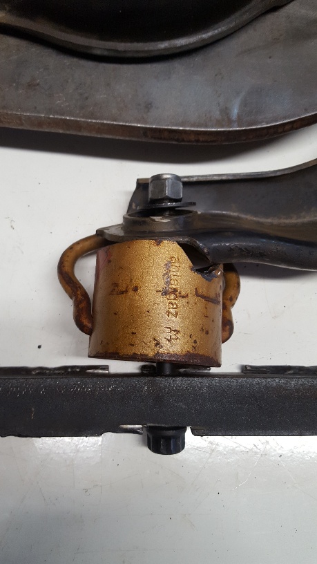

J'apporte mon vécu au sujet du démontage des silent blocs de triangle sup.
Je m'attendais à galérer et finalement j'ai trouvé une solution plutôt pratique :
Un profilé bien costaud en acier avec un trou placé en dessous, une poignée de bouteille de gaz 13 kg bricolée, une vis de culasse à pas fin avec son écrou et sa rondelle, une clé à choc...La photo n'est pas terrible...
Quelques secondes et hop ! :smile:
Ca fait "clang clang" comme à la presse et je précise que c'était pas mal rouillé.

shocker
Messages : 2071
Re: Silent bloc triangle supperieur
Message par shocker »
Quelques photos plus visibles du montage : il y a une encoche dans la poignée de la bouteille de gaz pour se positionner sur le triangle.
