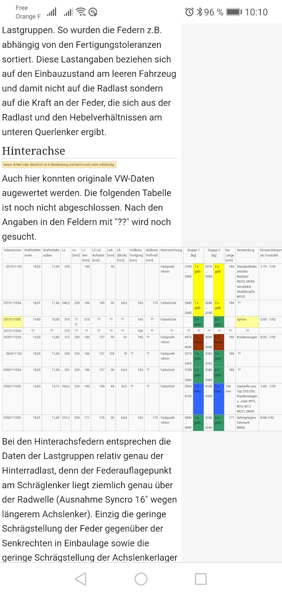

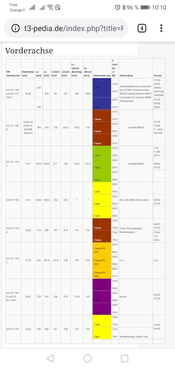

Ca m'a pris qques années pour commencer à comprendre qquechose ds ces putains de ressort en accumulant les données .
Au final, voici le graal ici
http://www.t3-pedia.de/index.php?title= ... C3%BCstung
Si qquun veux bien extraire les données et les mettre ici en photo au cas où :(;:
Re: Codes de couleur des Ressorts
Je ne bite que dalle à l'allemand mais visiblement il me faudrait un bleu.

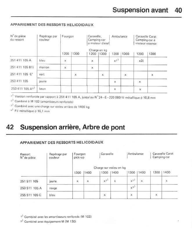

Message par DavCox38 »
la_sardine a écrit : ↑vendredi 03 avr. - 11:52 Finalement j'ai pris chez vqp, j'ai dit à Walter que c'était pour un joker. Je vous dirai ce qu'il m'a envoyé. C'est parti aujourd'hui :(;:
Moi j'ai trouvé ma correspondance de couleur de ressort pour mon west CU de 82 dans la doc technique de réparation chassis suspension
Donc à l'avant j'ai un trait bleu, cela correspond à un 251 411 105 A d'une charge de 1200kg avec le petit (3) indiquant que pour un camping car ce ressort avant est à combiner avec une charge essieu arrière de 1400 kg, confirmé par le second tableau qui indique un 251 511 105 et les deux traits de couleur jaune sur mes ressorts arrières.

En anglais Ca passe mieux, je traduis la'page en général, Ca reste clair

Je viens de parcourir le post bien complexe, ça fait un bail que je souhaitemonter des ressorts -30mm comme sur les whitestar sur mon T3 mais je patine sur les références.
Si je prends la première doc il me faudrait : https://wiki.club8090.co.uk/index.php/S ... on_springs
- 1 trait jaune à l'avant
- 1 trait vert à l'arrière
Avec la seconde doc d'Alika qui a de quoi me perdre : http://www.t3-pedia.de/index.php?title= ... C3%BCstung
- 1 ou 2 ou 3 traits jaunes à l'avant mais avec une longueur libre de 310mm
- 1 ou 2 traits verts à l'arrière avec une longueur libre de 231,3mm
J'ai juste ? histoire de ne pas passer pour un couillon en appelant Van Quality parts !
