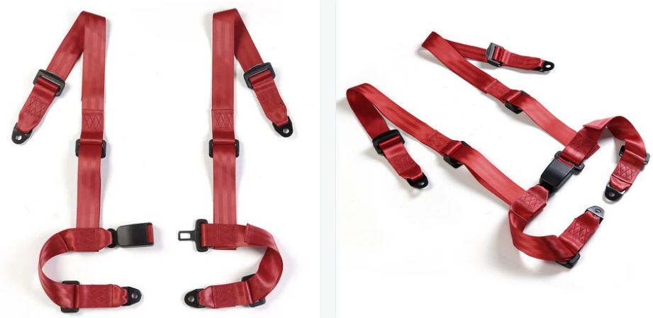

marco a écrit : ↑lundi 08 avr. - 12:56 Une 4 pts se trouve dans les voiture de course.
Pour ceux qui doute, voici une 4 points
4 points.JPG (42.34 Kio) Vu 12767 fois
