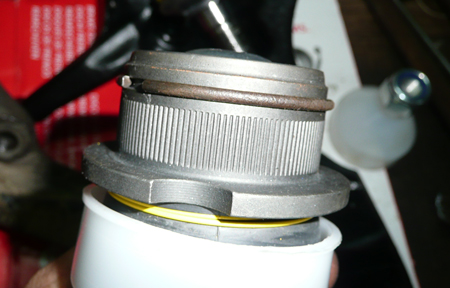

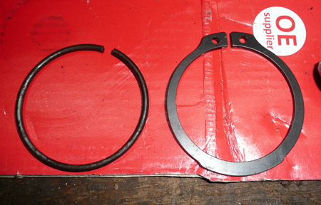

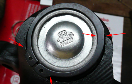

J'ai le même problème avec mes nouvelles rotules MOOG.
L'ancienne rotule FEBI avait un circlip simple et la j'ai un circlip (type DIN 471 je pense) avec les nouvelles.
J'ai du limer légèrement au dremel le profil à l’extérieur et c'est passé. L'ancien a un diamètre plus gros et n'entre pas bien dans l’épaulement.
- circlip3.jpg (93.46 Kio) Vu 21478 fois
- circlip2.jpg (124.18 Kio) Vu 21478 fois
- Circlip

Re: Train avant: démonter la fusée et s'occuper des ROTULES.
Je vois que Febi ou pas c est le même problème
C est bon a savoir
C est bon a savoir
Pareil , sur mes moog , j'ai remis l'ancien circlips

Je mets une petite photo pour compléter avec le circlip rectifié.
- m2.jpg (170.94 Kio) Vu 21446 fois

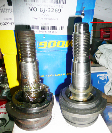

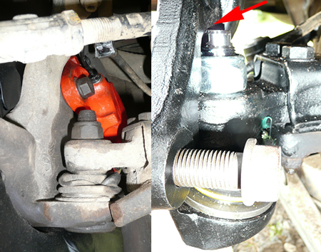

Fabien et Seb589, vous aussi le haut de la rotule touche la fusée ?
(Roue déposée, donc bras en bas et braqué pour défaire l’étrier)
La rotule est plus longue (ancienne Moog et la nouvelle avec "méplat")
Juste pour info.. décidément.. J'ai changé aussi les rotule de direction en Moog aussi et j'ai un écrou crénelé et l'autre rotule avec un écrou frein. Même commande, même marque, même référence, mais lot différent.
Salut , J'ai pas remarqué que ca touché non .
Mais je jetterait une oeil pour te confirmer ca dans 15 jrs
ok, merci Fabien.
Merci Seb589, a l'occasion, je veux bien.
ça frotte mais ça bloque rien et c'est qu'en position bras tendu vers le bas (donc sans roue) et en braquant a fond.

Bonsoir Polo62 celui-ci est monté actuellement.
C'est le circlip fourni avec mes rotules Moog.
Dans mon message juste avant, je faisais la comparaison entre la nouvelle et l'ancienne rotule (avec une même référence constructeur) qui pour moi est légèrement plus longue (quelques mm) et le ciclip qui n'était pas pareil : forme "filaire" et un diamètre plus gros sur l'ancienne version. et avec un dessin avec un épaulement plus large sur la nouvelle qui avait du mal a passer sans la retailler légèrement (la ou je mets les flèches rouge).
Les rotules viennent de chez piecesauto(VingtQuatre) j'ai du acheter ca au printemps 2019. je peux te retrouver la boite avec la référence si cela peut aider.
et pour moi la forme du circlip est de type DIN 471.
Bonsoir,
Devant changer les rotules inférieures prochainement, savez vous si l'extracteur pour rotules de T4 peut servir pour le T3 ?
Merci, sinon, ce sera presse.
Bonne soirée à tout le monde.
JP
JP
