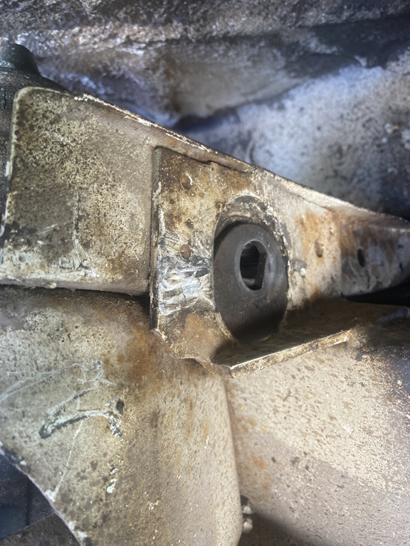

Hello, je profite de ce sujet pour poser ma question, je dois moi aussi m'occuper de ces silentblocs supérieurs car j'avais du jeu coté gauche. J'ai démonté le triangle supérieur et je me pose une question concernant le guide d'axe relié à la caisse. Celui ci me semble bien ovale, est ce normal ?
Je pense que oui car cela peut a l'axe de bouger en fonction des rondelles excentriques, mais je préfère demander.

Re: Silentblocs de triangle supérieurs
mais encore ?
Je suis d'accord que c'est sale
Les rondelles exentriques portent bien sur les supports extérieurs
C'est sensé être comment ?
- ALIKA
- conseiller mecaPERFO
- Messages : 8769
c`est normal. La rondelle excentrique appuie sur la partie ovale centrale, le diametre exterieur excentre est la pour corriger la geometrie
Tu me rassure Alika,
C'est bien ce qui me semblait mais comme c'est pas hyper clean j'ai préféré demander au zoneurs qui ont déjà démonté cette partie.
Je vais nettoyer et traiter tout ça et espérer pour recevoir les pièces que j'ai commandé pour remettre à jour mon train avant.

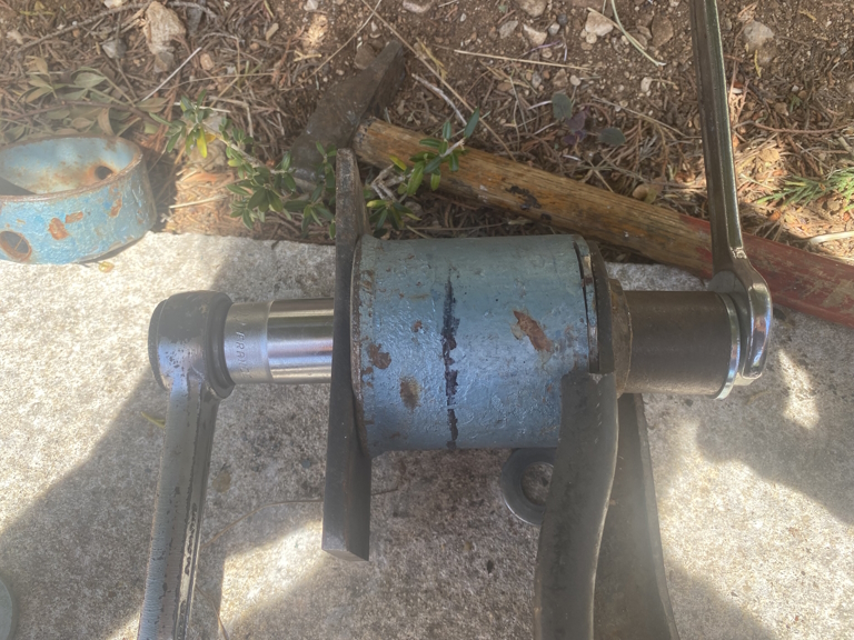

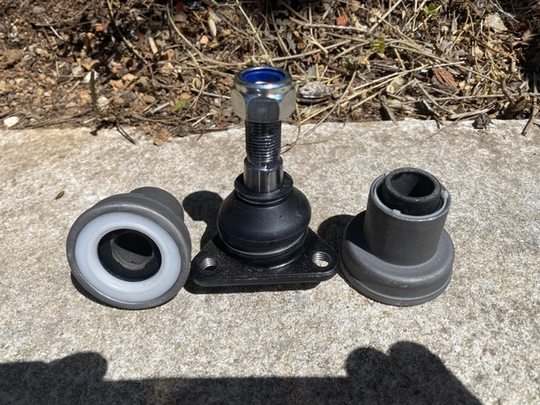

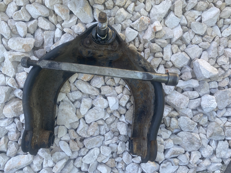

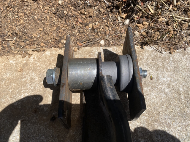

je reviens sur ce sujet très ancien avec ma modeste contribution. Mon T3 est un PU Aircooled 1980 ;
J'ai donc fait le changement des silentblocs ou Paliers + la rotule ; ca couinait énormément et ça couine plus. On verra dans le futur si ca tient bien ; je me suis très inspiré de ce post et appliqué certaines solutions des uns et des autres ; donc merci à tous; suite à tous les débats exposés ici, j'ai fait les choix suivants :
- Paliers Fabi (donc d'avril 2023) ; j'espère qu'il seront toujours aussi fiables que vous les avez décrits ; la qualité évoluant dans le temps ....
- Démontage et remontage avec un système perso de tige filetée et bagues faites maison. Très inspiré de la solution "Le Bordelais". Assez facile pour le démontage ; plus difficile pour le remontage ; j'ai pas lubrifié, c'est peut-être pour ça.
- J'ai comparé la longueur totale du Palier Febi avec celui qui était en place (je pense qu'il avait déjà été changé) ; et le Febi fait bien 0,75mm de plus; ce qui compense quasiment le mm de jeu dont il a été bcp question dans ce post.
- je poste une vidéo du triangle en place avec la rotule démontée ; ainsi on voit/on entend le triangle couiner ; pour ceux qui ont des doutes. C'est ici :
https://www.dropbox.com/s/yixhstc9fb74x ... e.MOV?dl=0
- Enfin, je me suis toujours demandé dans ce système qui tournait autour de quoi ? La vidéo passée au ralenti donne la réponse : l'ensemble du palier est solidaire du triangle (la bague extérieure ne tourne pas sur la bague intérieure - on aurait pu le croire puisque il y a une seule soudure avec le triangle sur la bague intérieure), et l'axe reste fixe. on a donc un ensemble Paliers+triangle qui tourne autour de l'axe immobile ; le frottement rotatif qui opère est donc la bague intérieure contre la rondelle excentrique. Enfin, je crois que c'est ça; commentaires bienvenus.
Voici quelques photos de la manip.
Et la vidéo du triangle qui ne couine plus : https://www.dropbox.com/s/ycr5iwtigy5g4 ... s.MOV?dl=0
