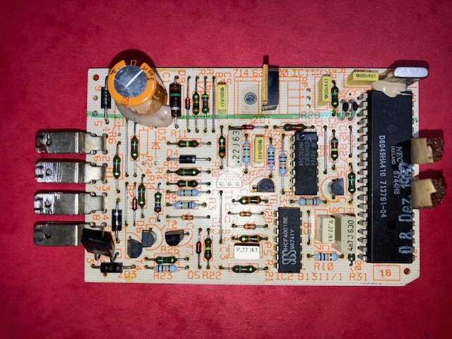

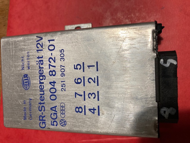

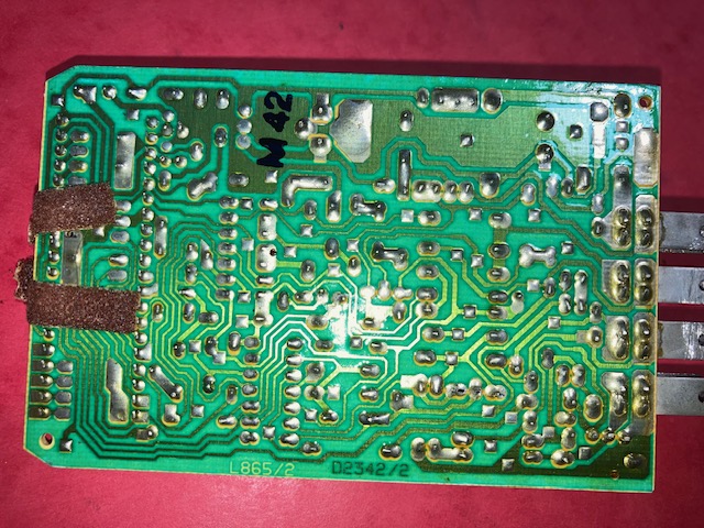

Je n’ai pas encore eu le temps d’aller dans un repair café. J’ai ouvert le boîtier et tester les composants avec un multimètre. Les diodes, les résistances, les transistors et pour les condensateurs j’ai juste testé la résistance pour vérifier qu’il n’étaient pas cramé.
Je n’ai pas trouvé de composants manifestement défectueux. Je ne sais pas comment tester les pavés noirs.
A suivre donc
A suivre donc

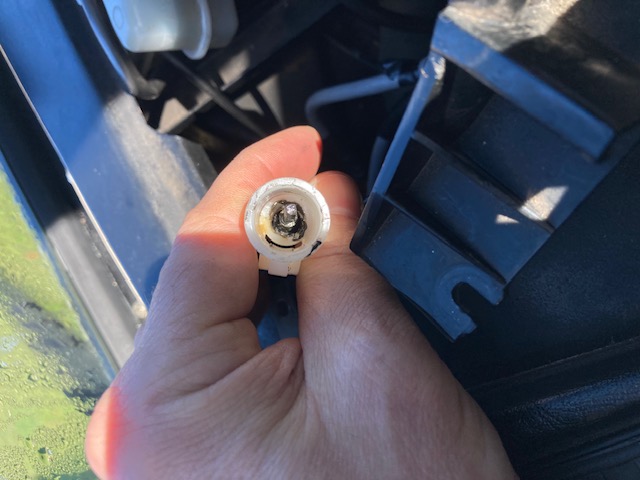

Bon ben ça n’a pas marché longtemps, au bout d’une centaine de km le compteur s’est remis à faire du bruit et le régulateur ne fonctionne plus.
J’ai re-re-re-re démonter le bazar, et regardé le câble. En tirant sur le flexible je peux le faire sortir un peu plus de la gaine, si je le pousse ça fait buté. Côté roue il ne vient pas.
Je l’ai changé il y a quelques années par un neuf. J’avais pris le modèle le plus chère chez SK en espérant que ce ne soit pas de la merde.
J’ai tout remis en place et on verre si ça remarche et pour combien de temps
