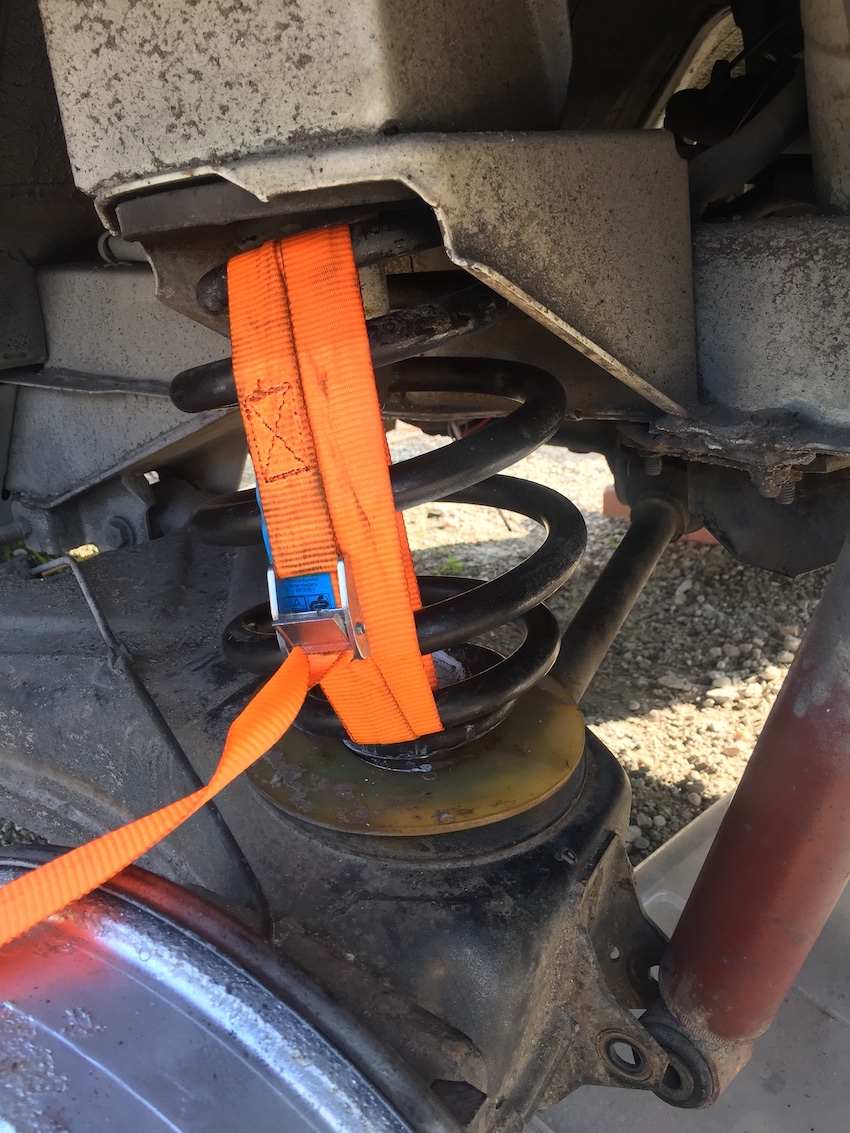

Des nouvelles :
les ressorts de Martin sont plus courts et différents. Je posterai une photo.
Ils ont un trait jaune, les miens ont un trait bleu. Les traits bleus ont l'air les plus costauds des ressorts...
C'est vrai que je le trouvais haut mon T3, je m'étais dit au début que c'était un 4x4 :06:
J'ai essayé de monter quand même les ressorts de Martin pour voir, on sait jamais, si ça se trouve ils se tassent moins que les autres.
Mais voilà que j'ai eu un problème..... :evil:

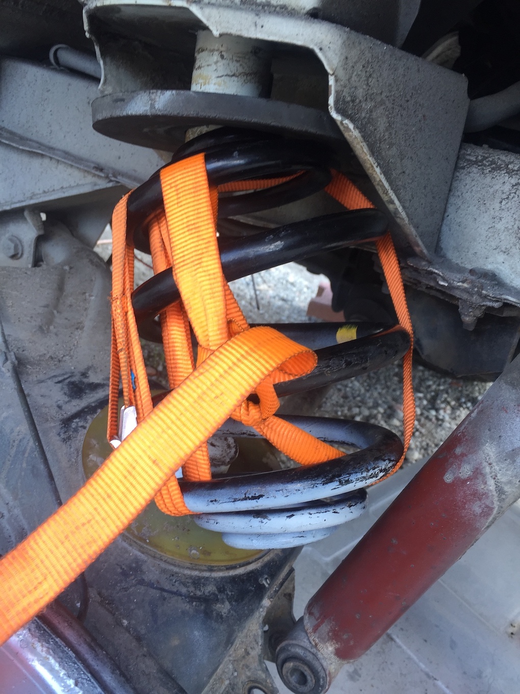

Décidément les jours se suivent et ne se ressemblent pas quand je change mes ressorts ! une fois pas de problème... une autre fois gros problèmes... et là... carrément impossible de sortir les ressorts !!! C'est incroyable je ne suis pas arrivé à comprendre le problème.
Je m'étais résolu à déboiter le cardan côté boite pour pouvroi baisser le bras... mais... voilà qu'un des pas de vis était foiré... solution marteau burin inefficace... fatigué, j'ai eu une idée de fainéant. J'avais déjà essayé de mettre des comprimes ressorts mais les miens sont trop hauts pour passer... impossible donc... mais étant un Léonard de Vinci en herbe :chineese: je me suis dit qu'une sangle enroulé plusieurs fois autour du ressort ferait l'affaire. Et PAF ça a marché. Je suis content. Une sangle peut servir de presse ressort.
Mais comment suis arrivé à comprimer le ressort si je ne pouvais faire passer le comprime ressort ? et bien tout simplement en remontant le bras à l'aide du cric (planche de bois entre les deux). Une fois remonté je glisse la sangle de haut en bas plusieurs fois et ça tient tout seul :) Bon c'est dangereux, la froce d'un ressort comprimé peut vous arracher un bras. Faut donc faire très attention hein ^^
Mais bref je suis arrivé à sortir et remettre le ressort.
Je n'ai toujours aucune idée du pourquoi cette fois là je n'avais vraiment pas assez d'espace pour le sortir...
Au passage, j'avais réglé avec Fabien mon carrossage, et je dois dire que c'est pas trop mal, la différence d'usure montre un carrossage négatif ce qu'il doit être. Donc je ne m'alarme pas, à la limite je devrais mettre un peu de positif.
Je pense que demain j'essaierais de mettre les ressorts de Martin pour voir ce que ça donne. J'ai peu d'espoir mais bon ! :06: Je vais devenir un spécialiste des ressorts ::)):

MrPropre
Messages : 1734
Localisation : Bordeaux
Re: Différents ressorts
Message par MrPropre »
Petit reportage photo :
On voit que même resserré le ressort ne passe pas Yellow_Flash_Colorz_PDT_33 (j'ai repeint le bas du ressort rouillé).
Les anciens ressorts étaient plus grands mais moins lourds... c'est bizarre.
Du coup obligé de tomber le cardan 8)
Ayant retrouvé mon maillet fétiche, je suis arrivé avec un burin à dégager la dernière vis.
Du coup là j'ai la place :)
De l'autre côté je n'ai eu aucun souci. En 10 minutes c'était fait.
Bon les ressorts sont en place. Reste à voir ce que ça donne. Yellow_Flash_Colorz_PDT_12

Messages : 8819
Ton T3 est d'avant 88 à en juger par la butée basse sur ton bras oscillant, cette coupelle rend les choses un poil plus difficiles avec des ressorts longs. La prochaine fois, "think outside the box"... Dévisses le support bv, et baisses la avec un cric, bcp plus facile et rapide que de défaire les cardans :sun:
