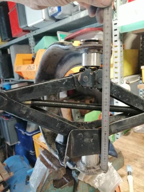

Concernant les couinements, grincements, points durs, usure accélérée, de ces patins comme les nomme VW, la méthode GoW n'est pas à ignorer:
Ce afin de ne pas mettre ces paliers en contrainte lors du serrage de l'axe.
Ouverture à l'aide d'un cric, fermeture à l'aide d'une tige filetée.
Version française égarée dans le pc.

KUB a écrit : ↑lundi 30 nov. - 14:16
Les gw c'est top pour pas avoir de jeux
Mais il n'y a pas d'atténuation de vibrations si on veux aller dans les détails
Et le meyle, (à part de pas s'user comme le GW), ça donne quoi niveau confort/comportement routier: pareil ?
Messages : 7718
Re: Silent bloc triangle supperieur
C'est de l'origine ^^
