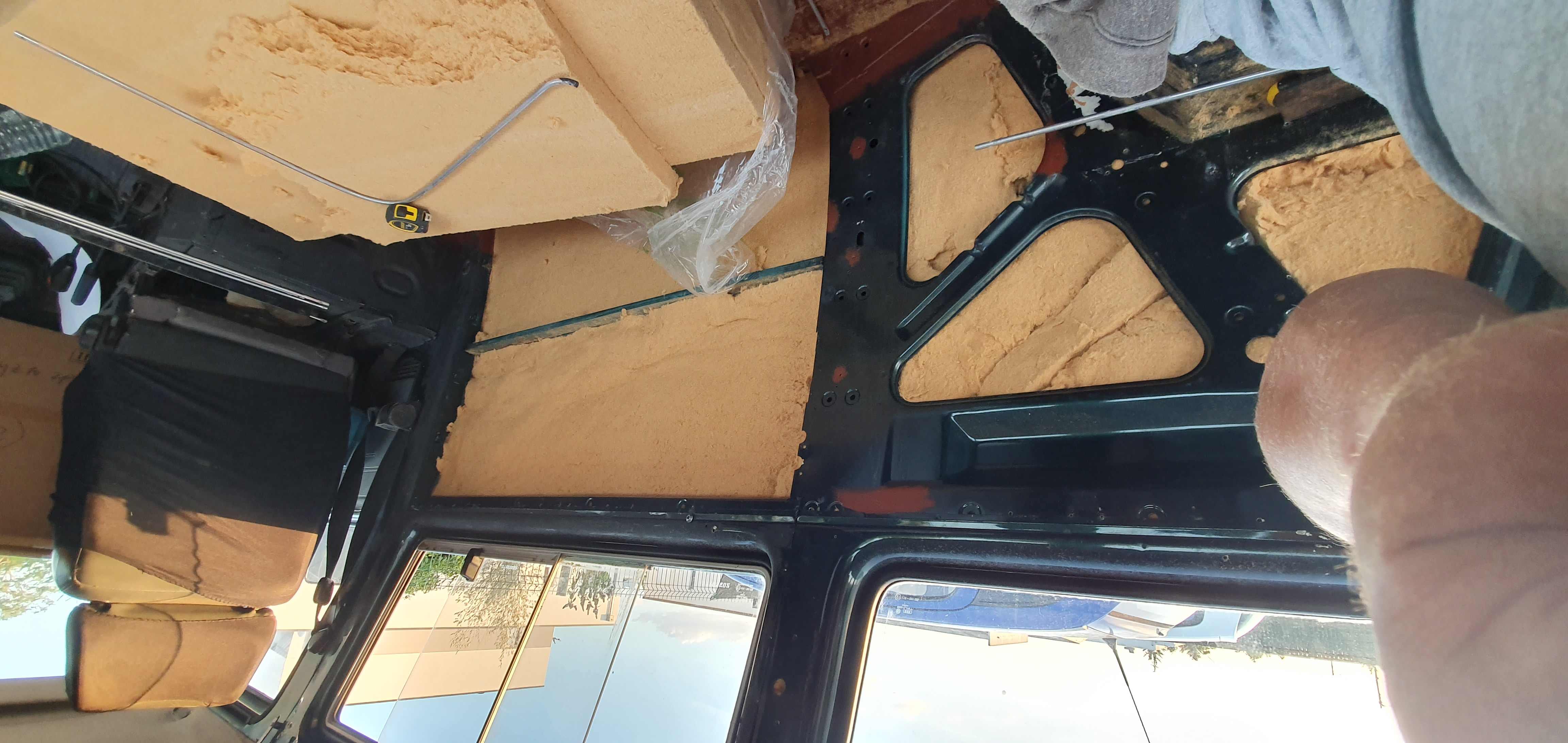

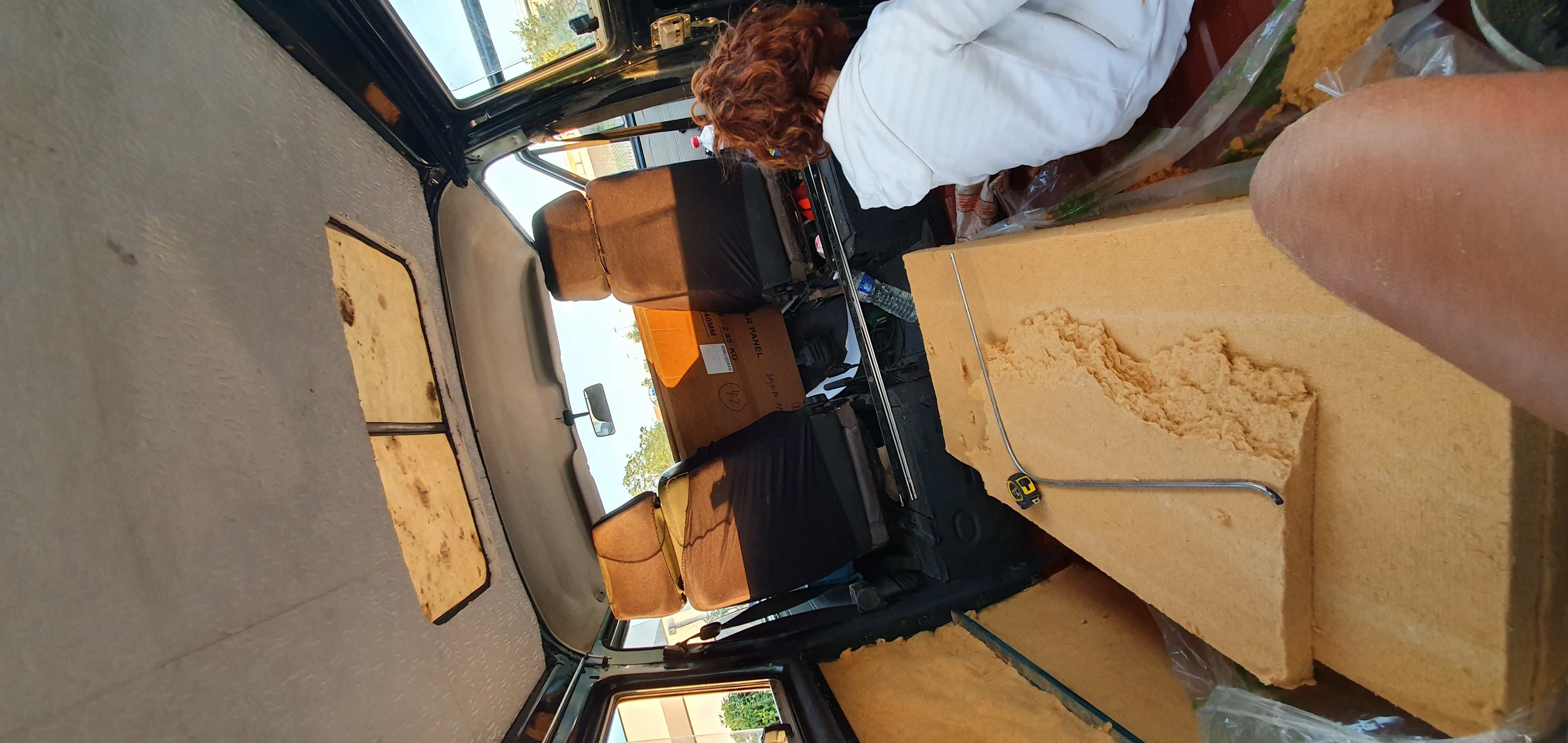

J'ai commencé l'isolation à la laine de bois , il me reste la partie où la rouille avait percé la tôle à finir de réparer et à isoler !! J'ai pris des photos !
Et j'allais oublier un des toit ouvrant n'était absolument pas étanche alors je l'ai retiré et je vais souder une tôle , j'ai déjà bien assez de problème de corrosion !!

Salut, t'as fixé ton T3 sur un système qui permet de le faire tourner pour mieux bricoler? :)
Ou c'est juste que t'as du mal à mettre les photos à l'endroit??
En tout cas tu manques pas de boulot. Bon courage.

Salut !! Ahah c'est vrais que ça serait pratique un tel système ! 🤣🤣
Mais non c'est moi qui galère avec les photos .
Alors aujourd'hui j'ai posé le pare-vapeur sur l'isolation je vous met une petite photo (à l'endroit j'espère)
