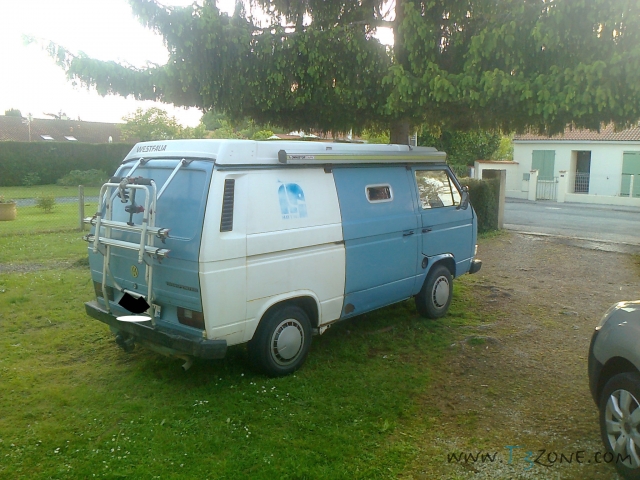

voici les photos de plus près:
Quelles sont tes sensations/retour sur le freinage avec ce type de pneu?
pour avoir essayé un freinage d'urgence (dégressif) , sur le sec, avec les deux montes:
monte origine en michelin : très bon freinage mais les roues avant avaient tendance à ce bloquer assez facilement.
monte actuelle : demande un peu plus d'appuis sur la pédale mais j'ai une meilleur gestion du freinage avec moin de risque de blocage.
Là où j'ai senti une grosse difference de comportement c'est dans les virages à cause de la hauteur de flan et le centre de gravité réhaussé.

Derby a écrit : monte origine en michelin : très bon freinage mais les roues avant avaient tendance à ce bloquer assez facilement.
le plus d'appui sur la pédale pourrait etre du a une plus grande circonférence des pneus et/ou poids des roues ainsi chaussées.
Je serait curieux de savoir si tu freines mieux sur le mouillé avec la nouvelle monte ou avec l'ancienne.
Y'a plus qu'a améliorer le freinage :chineese:
Derby a écrit : Là où j'ai senti une grosse difference de comportement c'est dans les virages à cause de la hauteur de flan et le centre de gravité réhaussé.
Et du coup c'est comment maintenant ?

Pour le freinage je pense aussi que c'est dù à la circonférence et à la difference de poids.
L'ancienne monte etait une vraie savonnette sous la pluie
un peu plus de flottement en virage avec légère augmentation du roulis

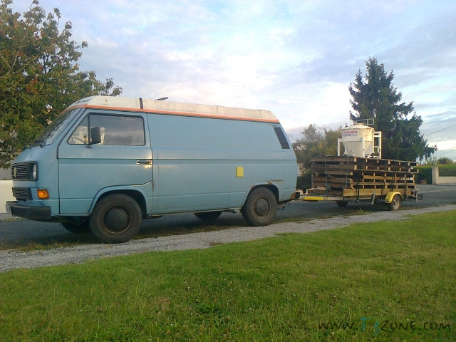

Message par the_moult »
Marisol montée en 205R14 neige (la elle est chargée comme une mule)
Je trouvais que ça lui donnait vraiment un air sympa de baroudeuse, et franchement je passais partout monté comme ça! (enfin pas de franchissement de ouf non plus)
Marisol en 185R14
Perso niveau garde au sol, les deux me vont, et je suis du genre à facilement sortir des sentiers battus. il y a énormément de marge par rapport à ma 306 par exemple
