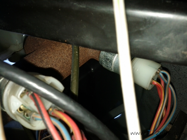

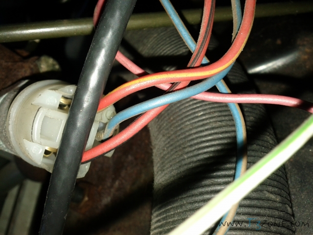

La première fois où on a eu ce Pb (en juin), le gars du garage avait vérifié le contacteur du frein à main et l'avait refait et il pensait aussi que le problème venait d'une mauvaise masse. En repartant du garage, ça le faisait plus.zygpapa a écrit :Débranches le fil sur le contacteur de levier et vois ce qui se passe.
Les précisions de mon chéri :
1 manocontact avec 3 fils avec 3 cosses (de mémoire)
1 manocontact avec 3 cosses :
- 1 cosse avec 1 fil
- 1 cosse avec 2 fils (bleu clair de mémoire)
Si je peux, je ferais une photo pour confirmer et avoir les couleurs.

Ok. Y'a pas photos
Tu as donc le montage détectant un défaut de pression dans un des deux circuits. Défaut se traduisant par l'allumage permanent du témoin de frein.
Témoin qui a donc sur ton popo trois fonctions. Deux communes à tous, frein à main et manque de liquide et cette troisième optionnelle.
Si tu veux la conserver il te faut un "cher" maitre cylindre avec les deux piquages.
Si tu veux faire des économies, il faut oublier cette option et monter le maitre cylindre moins cher, avec un seul piquage sur lequel tu remontes un des deux contacteurs auquel tu raccorderas un des deux connecteurs.
A toi de décider, dans les deux cas ça freinera pareil.

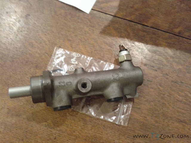

TAddaaaaa
Commande passé samedi soir, coup de téléphone dimanche matin pour vérification du paiement, départ du colis dimanche après-midi
Premier passage du livreur mardi, réception ce matin . ça a été super vite !!!!
une des broches à souffert un peu car c'était un carton dans un autre carton et vu le poids du machin ,il y a du avoir un moment ou tt le poids était sur la broche et ça a plié.
Je pense pas que ce soir très grave, je vais essayé de récupérer sur l'ancien.
Ya plus cas maintenant .... :)
