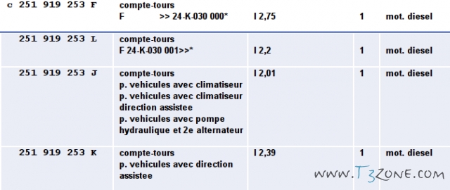

Un qui est légèrement différent: en MPH
Choco Popo. 1.9 DH viewtopic.php?t=53119

Du coup, je me pose une question; mon T3 Syncro était d'origine sans Direction Assistée mais s'est vu en être équipé par la suite par un précédent propriétaire.
Vers quel modèle dois-je orienter mes recherches?
(et pourquoi? Si possible
, que je sache)
Merci encore.
Merci encore.
