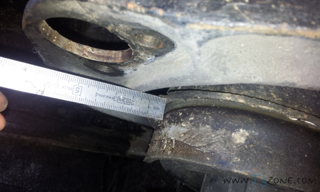

stephvq a écrit : ↑samedi 01 sept. - 0:42 Tu fais une marque sur tes rondelles excentriques pour les remettre pareil, et quand tu remettras l'axe comme il a le même plat que les 2 rondelles, il tiendra l'ensemble. Au pire si ça bouge au serrage, quand tout est en place tu n'as qu'à remettre en faisant pivoter l'axe, il remettra les rondelles. Normalement tu n'es pas besoin de le tenir avec une clé Allen, il ne bouge pas quand tu serres. Au démontage tu ne le fais pas tourner.
re salut stephvq, j'ai jeté un coup d'oeil sans démonter, je vois vraiment pas ou je peux faire des marques avant démontage Yellow_Flash_Colorz_PDT_14 .
j'ai trouvé cette photo sur le forum avec un repère, je ne sais pas si ça peut faire l'affaire ?

tes rondelles viennent affleurer le triangle, normalement tu dois pouvoir mettre un coup de blanco sans souci. Sinon, autre solution : tu repères ton axe en faisant une marque à la verticale. Il est solidaire de tes deux rondelles.

Elles affleurent la partie de ton châssis. Tu imagines que tu sors le triangle, elles elles restent collées à la partir chassis. Je les vois d'ici Yellow_Flash_Colorz_PDT_42
Si j'ai le temps mercredi je te ferai unen photo mais je suis sûr que d'ici là tout sera remonté :sun:
Té fais pas chier pour sortir les vieux silent blocs : disqueuse à ras puis une lame de scie à métaux passée à l'intérieur pour les couper dans le sens de la longueur : 5 minutes! Après pour remonter les autres... Moi c'était à la presse

J'ai voulu prendre une photo, ça ne donne rien. Par contre je te confirme, je m'en suis souvenu en revoyant le triangle : tu dévisses l'écrou, tu tiens par précaution, avec une pince, l'axe pour qu'il ne tourne pas (mais avec les excentriques il ne risque pas de tourner tout seul). Si tu veux, tu repères l'orientation de l'axe avant de dévisser. Ensuite tu sors l'axe (ça passe juste en longueur, mais c'est fait pour), tu tires le triangle vers toi, il vient tout seul. Ensuite, tu vois tes rondelles excentriques restées sur le chassis. Là tu peux faire la marque.

stephvq a écrit : ↑mercredi 03 oct. - 16:09 Ensuite, tu vois tes rondelles excentriques restées sur le chassis. Là tu peux faire la marque.
impec, c'est ce que je n'arrivais pas à savoir :(;:
