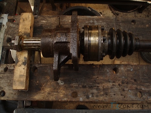

C'est ce que j'ai fait sur le dernier :wink: (la photo c'est le montage du 1 er qui a cassé) .
Pour le 2 ème à qui Il manque 1 rouleau, je vois pas comment c'est possible par une mauvaise manip', 1 rouleau qui saute derrière la bague ?

demain j'enlève le spy et je cherche le rouleau, je le remets en place, je rentre l'arbre en maintenant la bague pardessus le roulement et je remets le spy à la fin.
Ca ne pourrait pas venir du porte roulement qui a été mal ré usiné ?

ta methode sharp est étrange... le porte roulement tu le pose sur le véhicule, et tu l’emmanche dans l'axe du cardan. Je vois pas ce que tu fais avec tes serres joints. A mon avis t'as plus de chance de mettre tout en travers comme ça que direct sur le popo...
Apres difficile de t'en dire plus et de savoir ce qui peut merder sans avoir posé l'ensemble soi même

Ouais j’essaierais d'abord à froid à la presse, et si ça semble résister un peu trop, une petite chauffe vers 100° devrait suffire (c'est la T° de Tg du 648).
Sharp
Messages : 5559
Localisation : 69
Re: Changer de roulements arrière
Message par Sharp »
je vais vendre le t3 pour acheter une presse et un chalumeau :06:
Donc là je l'ai dans l'os, il faudrait que je renvoie ce porte roulement et que je récupère le mien et racheter des roulements pour mettre dedans ce qui me ferait en tout 100 € (porte roulement et roulements) + 13 + 20 + 20 + 13 (frais d'envois) + 20 € de roulements neufs + 10 € (frais d'envois)
= 196 € pour 1 côté 8) , sachant que j'ai changé les portes roulements pour ne pas avoir de surprises et être tranquille ...
Yellow_Flash_Colorz_PDT_36
Sharp
Messages : 5559
Localisation : 69
Message par Sharp »
loctite 7200 ?
Sharp
Messages : 5559
Localisation : 69
Message par Sharp »
cms a écrit : ↑jeudi 29 nov. - 9:21 Si un rouleau a pu sortir de la cage c'est que cette dernière est endommagée Yellow_Flash_Colorz_PDT_14 .
Salut cms, je reviens là dessus, quelqu'un du forum avec qui j'ai discuté en MP m'a dit qu'il s'y est pris à plusieurs fois pour rentrer l'arbre de roue car à chaque fois 1 ou plusieurs rouleaux se barraient de la cage.
