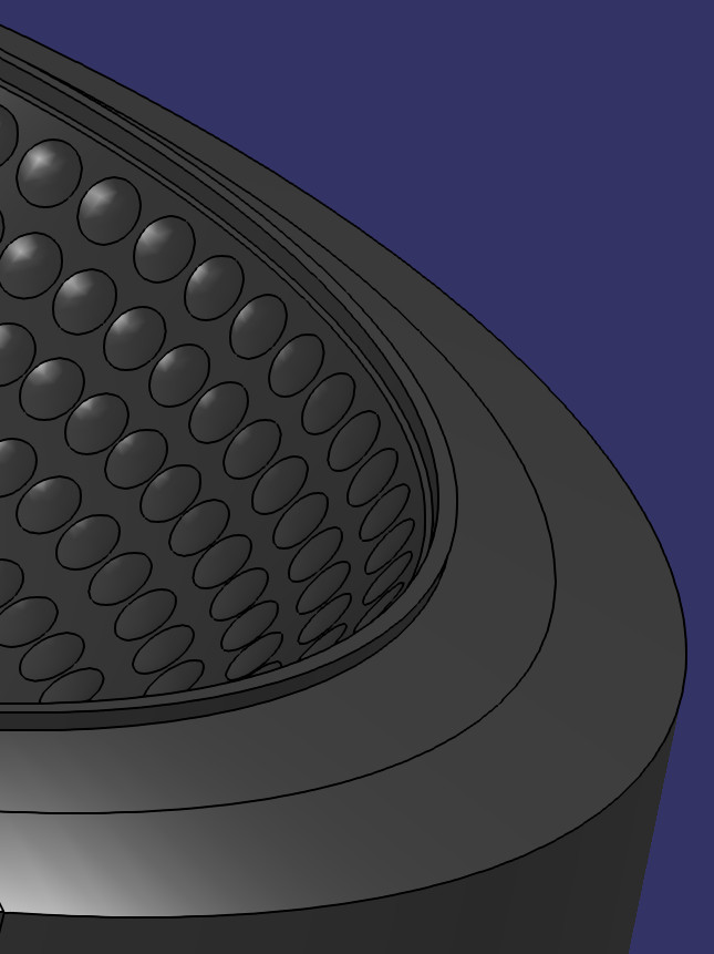

J'ai pas encore trouvé de solution satisfaisante pour un soufflet.
La demi rotule femelle de la V2 dispose d'une lèvre légèrement inclinée vers l'intérieur ainsi qu'une rainure et les petites cavités pour retenir la graisse.
Çà doit mieux faire le job que la V1.
detail demi rotule femelle sbu v2.jpg (57.47 Kio) Vu 8754 fois

Après plus de 10000km parcourus avec les SBU, 3 pilotes d'essais de V1 ont reporté les petits désagréments qui ont motivé la création de la nouvelle version.
Même principe mais nouveau dessin, expérience acquise au niveau de la fabrication... les SBU sont maintenant sensiblement plus confortables et améliorent encore la qualité de conduite.
C'est en multipliant les kilomètres parcourus (pas facile en ce moment) ou le nombre de pilotes d'essai que cette V2 pourra être vraiment éprouvée.

Messages : 4409
wyzzak a écrit : mardi 10 nov. - 21:54 J'ai une paire de V1 couinante mais toujours efficace, et une paire "neuve" ( :pfuit: ) toujours en attente! Je teste l'Ultime pour chacun, et te tiens au courante.
Adishou.
L'efficacité est bien sûr cruciale. Yellow_Flash_Colorz_PDT_08
Si tu as une clé de 27 et un peu de graisse (quelconque), tu devrais tester de leur remettre du gras.
Tu dévisses l'avant, tu graisses, tu resserres, tu fais la même chose pour l'arrière du SBU puis pour l'autre coté... Comme çà pas de modification de réglage et je suis curieux de savoir si çà va continuer à couiner.
