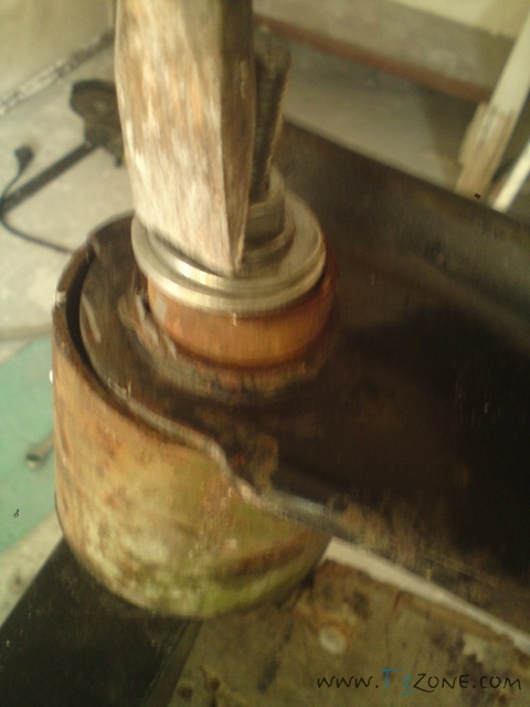

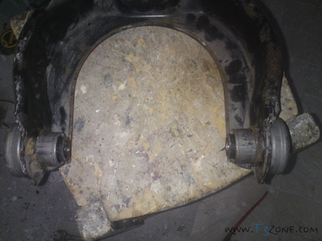

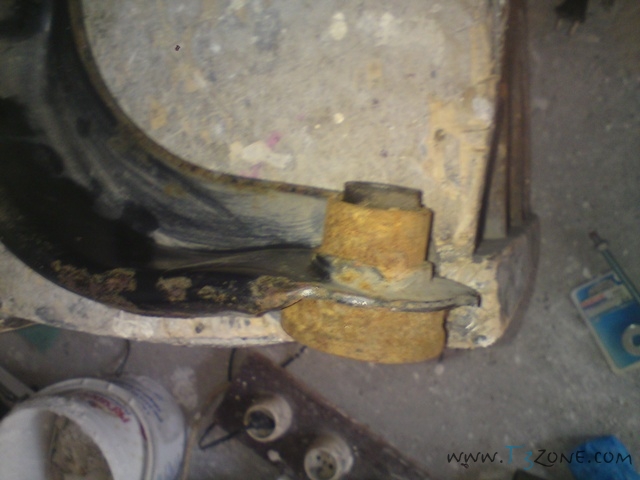

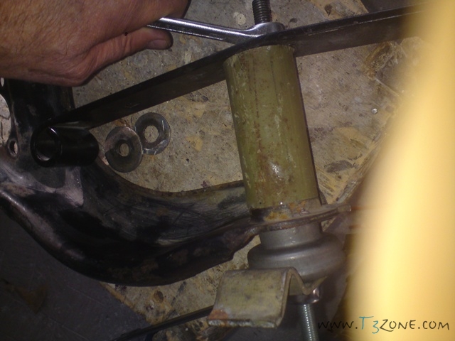

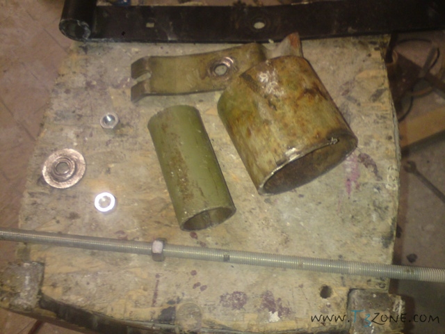

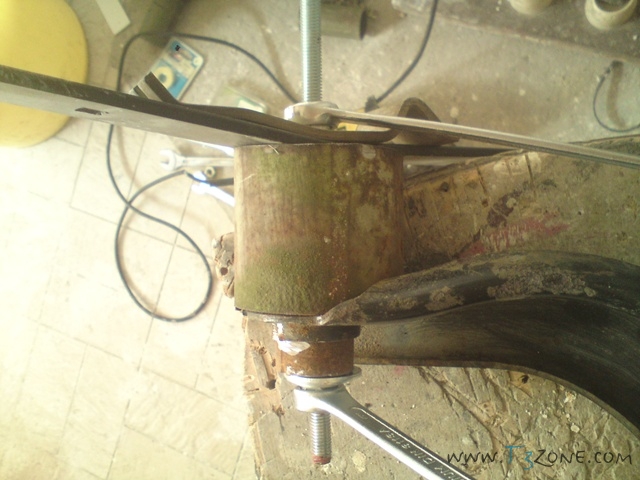

Bonjour, je prends le post au vol, j'ai changé les" silent bloc" sur un triangle que m'a gentiment donné un copain du forum, j'ai acheté ces derniers chez SK, et pas de problème pour les monter, j'en ai profité pour changer également les amortisseurs, SK aussi, j'ai l'impression de conduire une auto neuve.
je n'avais pas d'établi ni d'étau, j'ai fait ça sur un vieux tabouret, pas de problème particulier. environ 1/2 heures, voici quelques images si ça peut aider quelqu'un;
voila la bête

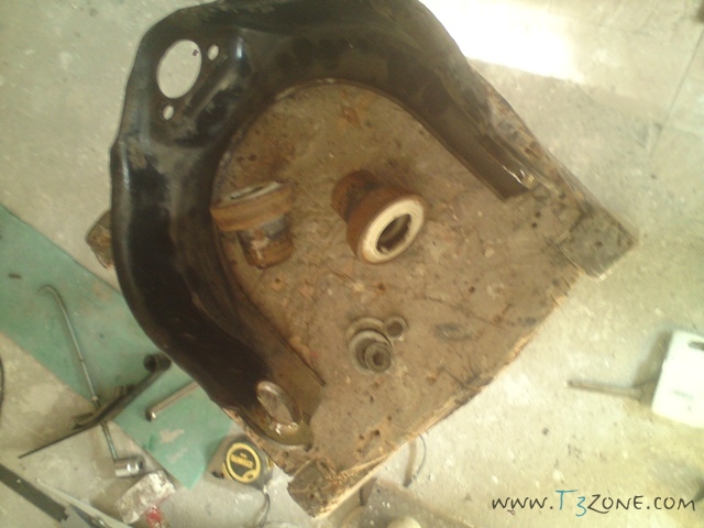

après avoir disqué les points de soudure, mise en place de l'appareil et vissage pour compresser le "silent bloc" et continuer un peu lorsque la rondelle est en butée,
un petit coup de marteau pour décoler , et hop, c'est parti, si ça force trop en vissant, de nouveau un petit coup de marteau, ça aide,
et voila

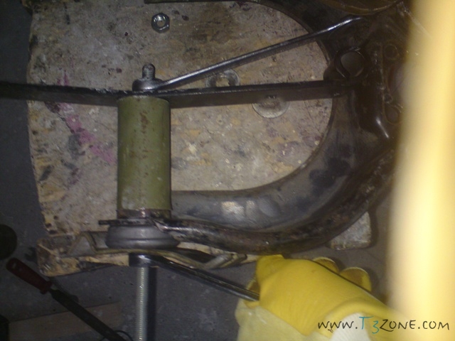

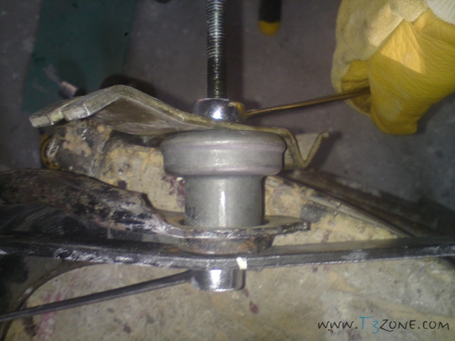

mise en place du nouveau
mettre en place le deuxième tube, qui permet de recevoir le" silent bloc",
et voila, c'est en place.
voila les deux terminés,
pour l'outillage, l'idéal est un tube de 40, et un tube de 60 (interieur),une tige filetée de 12, aurait peut être été mieux, j'ai utilisé une 10, c'est un peu juste, mal grès que ça c'est bien passé, mais moi, je n'avais que ça, deux vieux morceaux de feraille.
Dimanche, j'ai remplacé le triangle sur le véhicule, sans difficulté, il me reste à faire la géométrie.
Voila, j'espère que ça aidera quelqu'un.
