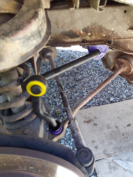

Salut les gars, quelque petit retour de mon montage en cours , après une grosse maladresse de montage lors du montage du premier sbu , j’ai réussi à cassé la partie qui ce trouve dans le trou de fixation, la petite partie noir entre les deux demi sphère, faut clairement pas être doué, mais des fois je m’épate moi même niveau bêtise, comme le Sav est au rendez la pieces de rechange est en cours de livraison, j’ai quand même pu faire un petite essaie sur une petite distance avec donc , un sbu à droite et un diluant bloc standard à gauche et la différence est déjà flagrante, la réactivité du train avant est tellement améliorée qu’il est même stupéfiant qu’un éléments puisse changer aussi radicalement les sensations au volants, j’ai hâte de tester avé ça le montage complet.
Ah oui, lors de mes échange avec Fred , je lui est envoyé quelque photos du montage en cours , ce qui lui a permis de relevé une autre erreur lors du montage, en effets, croyants bien faire, j’ai largement graisser la tôle ou vienne prendre appuis les sbu, ce qui pourrait poser problème en glissant....Fred vous expliquera mieux que moi

mon retour
il va falloir trouver d'autre réglage pour le train av il est trop rentrant en fin de courbe et trop sensible ou moins "stable" ou trop vif en ligne droite
je vais toucher a 1 ou plusieurs des 3 axes: chasse , carrossage, parallélisme.....
on va voir
MAIS LA C'EST RÉACTIF on braque plus dans la semoule
ou alors il faut vraimment oublier les anciennes habitubes

Je pense effectivement qu'on peut augmenter le déport de chasse pour durcir un peu la direction, donc régler la barre de tirant plus courte (si je ne me trompe pas).thiery D a écrit : ↑vendredi 12 juin - 17:50 mon retour
on va voir
Par contre, çà va tirer le bras inférieur vers l'avant.
Mais j'ai dans mes cartons un SB de bras inférieur qui autorise facilement ce genre de réglage.
Pas comme les SB classiques ou PU qui vont mal prendre d'être tout le temps contraints dans un sens où ils ne veulent pas normalement tourner.
Et pour l'aspect "on braque plus dans la semoule" et réactivité, çà correspond bien à mes critères de conception.

Mais au fait, Thierry, c'est bien ou c'est pas bien ?thiery D a écrit : ↑vendredi 12 juin - 17:50 mon retour
on va voir
Tu sens qu'il y a du potentiel ou tu remontes les caoutchoucs ?
Est ce que je raconte des carabistouille quand je dis que çà améliore le comportement du véhicule ?

Il faut que je me bricole un truc pour filmer sous le camion aussi.
Est ce que ce proto fera aussi l'objet de bêta testeurs qui permettra de confirmer ?

J'ai collé 7°30min de chasse, -0°35min de carossage et +8mm total de parathiery D a écrit : ↑vendredi 12 juin - 17:50 mon retour
on va voir
La chasse je me tâte a redescendre a 7°15min par contre, je sens un moment de basculement en virage serrer
(En charge classique et non contraint)
