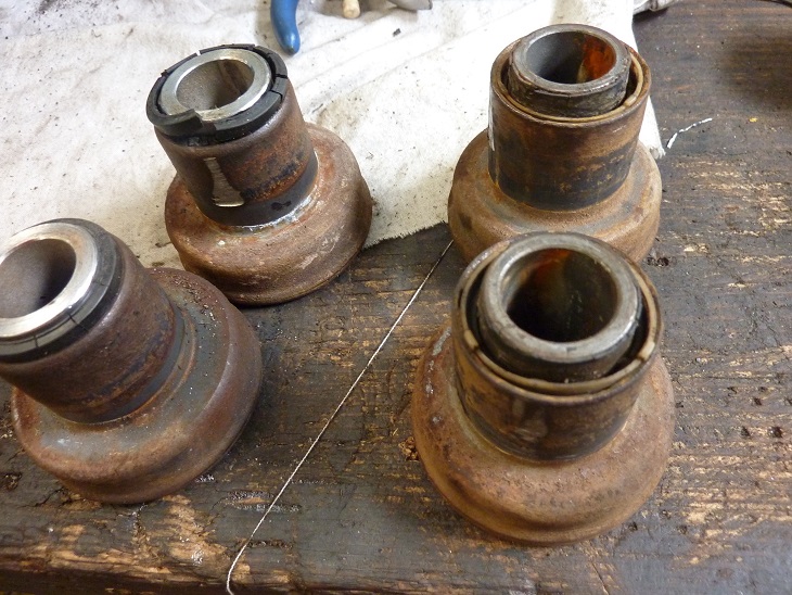

J'ai redémonté le triangle superieur et effectivement , comme dans la magnifique démonstration de KUB , l'axe couine dès que j'applique une rotation sur les douilles internes !!
Ici ceux qui étaient montés coté conducteur ; ce sont de vrais silent-blocs !(ils ne faisaient pas de bruit et estampillés VW) ; A droite ceux coté passager .

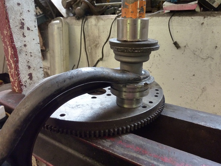

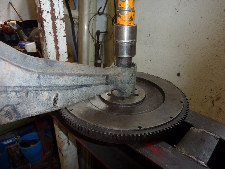

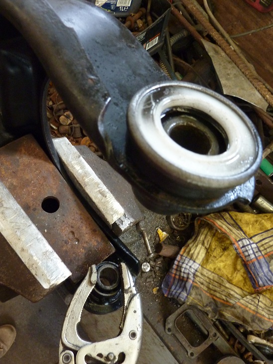

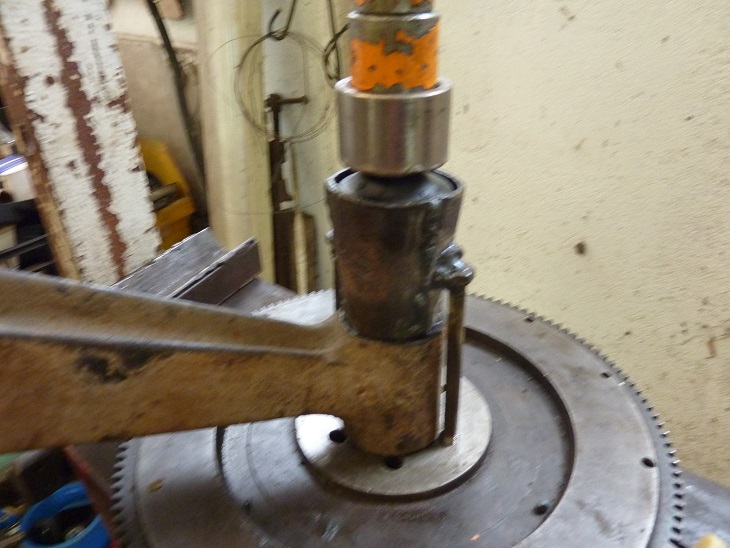

Voici les étapes de mon intervention .
remontage a la presse du silent-bloc du bas , avec un manchon conique bien enduit de graisse ATE

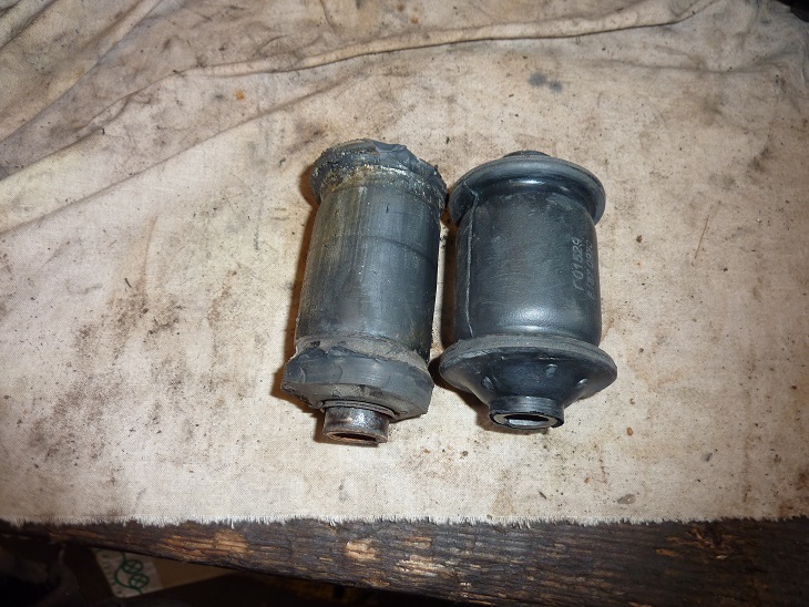

L'ancien et le nouveau .
dépose du silent bloc du tirant inferieur
Repose a la presse .

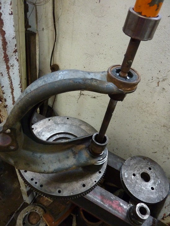

dépose d'un palier du haut a la presse

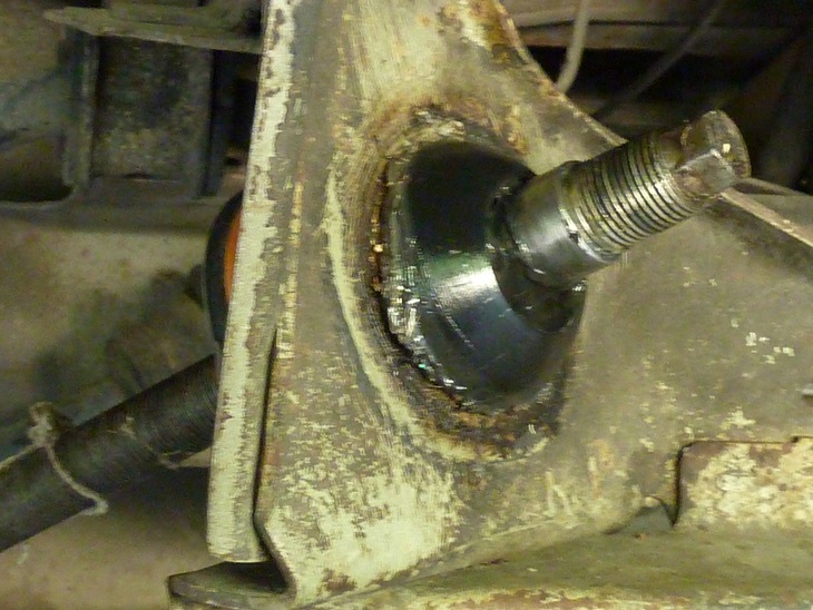

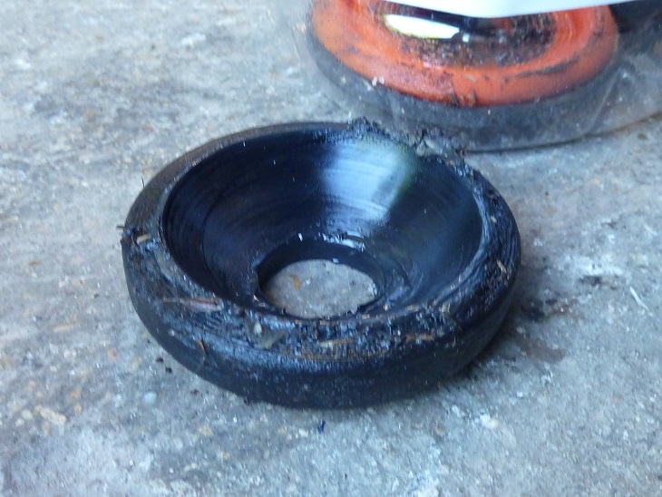

Pour fdelam .
Tres bon état de non usure du silent-bloc ultime apres 10mkm

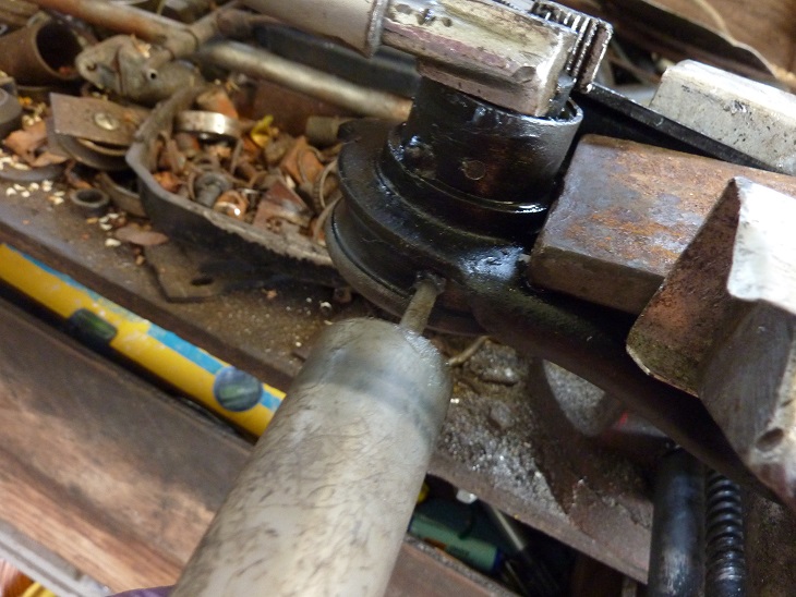

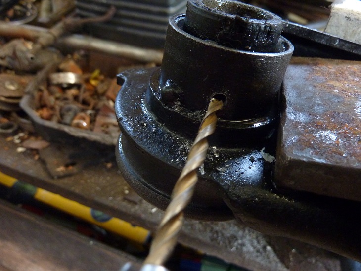

Après avoir relu de long en large le sujet de KUB , je me suis inspiré de son analyse !
Perçage en 3,5mm .
Perçage en 3,5mm .
Injection a la seringue de graisse ATE .
Re: remplacement silent-blocs .
nomansland a écrit : ↑samedi 12 juin - 16:01 Pour fdelam .
Je trouve ces SBU dans un état correct à en juger sur photo.
nomansland
Messages : 719
Localisation : 77250 VILLEMER
Message par nomansland »
fdelam a écrit : ↑dimanche 13 juin - 14:25
Tu es modeste !! Ils sont comme neufs !
Juste que j'ai l'impression que écrou et contre écrou bien serrés on peut tourner les demi globes (noirs) . !!??
a+Stef

Suite aux modifications apportées ce matin et un essai routier cet aprèm , il n'y a plus de bruit ! mais pour combien de temps ???
