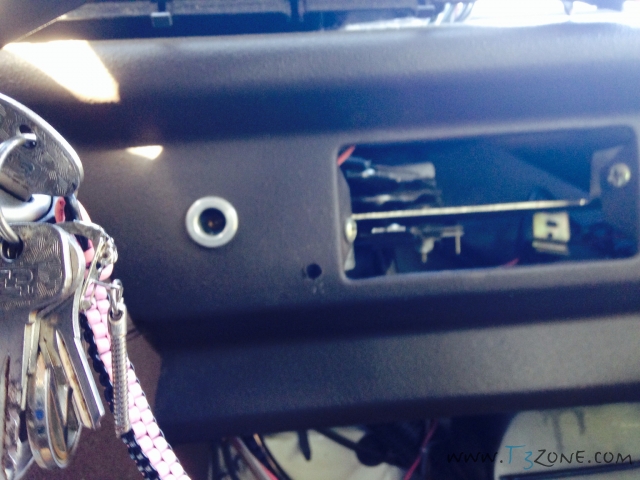

J en profite, voilà une photo du tableau de bord et ma question est :
C est quoi donc cette prise ?
